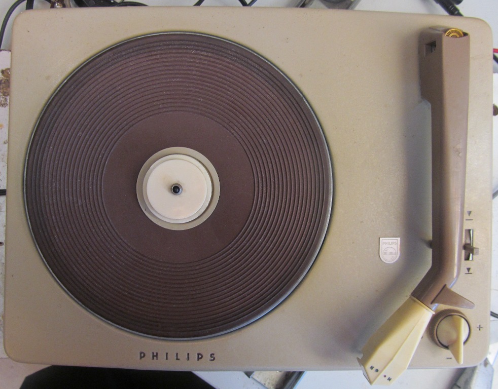

Het element lijkt nog redelijk soepel, vandaar dat we eerst een nieuwe naald willen proberen.
Een ander probleem is dat de draaitafelmat keihard geworden is. Richt ik me even tot Lee, heb jij nog een soepele mat?
Platenspeler is voor de rest functioneel, maar wel erg vies.

Henk,
Het type element is AG3301 of AG3304. Je kan beter zoeken naar een vervangingselement, want zonder uitzondering zijn bij al deze elementen na 50 jaar de kunststofblokjes tussen naald en kristallen bikkelhard geworden. Dit beperkt de bewegelijkheid van de naald, geeft slecht geluid en grote platenslijtage. Vervangingselementen zijn AG3230 of 22GP230. Af en toe (zeldzaam maar niet onmogelijk; heb er ooit een op marktplaats gescoord) is wel eens een AG3201 of AG3221 te vinden. Dit type heeft na 50 jaar geen last van harde kunststofblokjes. De AG3230/GP230 gaat tegenwoordig flink in de papieren lopen; je kan ook een proberen een element van een ander merk in de kop te lijmen.
Groet, Jan
Groet, Jan

Henk,
Ik zal straks even opzoeken welke naald erin moet (of weet jij dat zo uit je hoofd)dan laat ik je weten of ik hem heb.
Als je het chassis van de platenspeler niet mooi schoon krijgt heb ik misschien nog wel een mooiere voor je (o.v.)
Lee
P.s.
Ik kan niet ontdekken welk type element het is, er zijn er n.l. 2 wat ik zo snel kan vinden.
Misschien weet Peter of Rene welke naalden er in horen.
