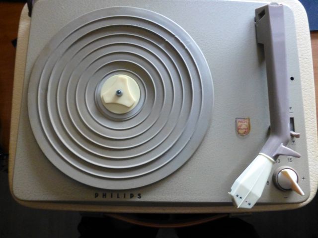

Met de mat van Henk is niks mis mee
Beter eigenlijk sommige originele matten hing de rand naar beneden zo dat hij op het dekje zelf aan loopt
Speler zelf is niks mis mee heb wel eens dat hij niet afslaat is een kwestie van afstellen
Deze speler heeft de fijn afregeling van het toerental in die tijd een luxe speler
Misschien eens een ander element in de kop lijmen en je heb een goede speler die niet met de harde passages
Van de plaat de mist in gaat.
Zelf heb ik ooit eens een BSR sx 6 element er in gezet op de AG 2009 die men in een kast van een slingergrammofoon had gezet
Met een mono versterker en deed het goed
Het is te proberen met originele element maar vroeg of laat kan het mis gaan een paar jaar geleden eens nieuwe AG 3060 elementen gekocht maar ook niet meer bruikbaar.
Misschien gaat het goed met mono platen maar stereo wordt moeilijker
Grt René

Nou Huub, dan is er met de jouwe toch wel wat aan de hand.
Je kunt inderdaad niet het allerlaatste stukje van een plaat afspelen, maar dat is bij veel van dat soort platenspelers zo. Dat komt door het principe van de automatische afslag.
Ik gebruik dit soort platenspelers regelmatig op draaidagen van het NGG, maar nooit last van de vroeg afslaan bij het opzetten van een single. De armlift is zeer nuttig om een bepaalde plaat van te voren "scherp te zetten". Kwestie van de arm laten zakken.
Misschien wordt de meenemer van de afslag te vroeg meegenomen door de arm. Beweeg je dan de arm te snel naar binnen dan slaat hij af.
Maar om op de platenspeler van Henk terug te komen: Ziet er netjes uit zo. Dat de mat iets te klein is, valt niet op. Het lijkt bijna origineel.

Ik gebruik deze typens ook
Maar met singels draaien werkt
De motor afslag zoms te vroeg .
Je moet heeel langzaam naar de
Plaatje gaan en het arm goed terug trekken
Of een keer over het plaat etiket .
Ik heb ook al zoo de schuif hendel schoon gemaakt
maar het helpt een beetje je kan de stuik optsand
wat naar buiten drukken maar dat slaat hij ook later af
ook de anderen tafels van dat type hebben dat
Het is wel heel krietich met het opzetten met singels .

De AG2009 was in 1960 mijn eerste (stereo) platenspeler. Tot deze werd vervangen door de AG2030 in 1966.
Gedurende deze zes jaar heb ik hem zeer intensief gebruikt.
Tot volle tevredenheid.
Een jaar of twee geleden kreeg ik de Siera-versie van de H4X92A, de SA8011A/19.
Met een 22GP230-element.
Daarvan ging de motor kapot.
Dus afgelopen jaar in Driebergen een andere AG2009 voor €5,- aangeschaft.
Matje is ook nog redelijk soepel.
Het wordt dus, of de motor vervangen, of het hele chassis.
Dat moet nog steeds gebeuren. Dan wel letten om die op 110V te zetten.
Het embleem schijnt origineel te ziijn. Ook in mijn herinnering.
De AG2009 in de Siera heeft geen embleem.

vind het zoo toch weer mooi uitzien
het matje past toch .
Nou ja die logo gaat ook
iets bleek
iets bleek

Logo is in mijn herinnering origineel.
