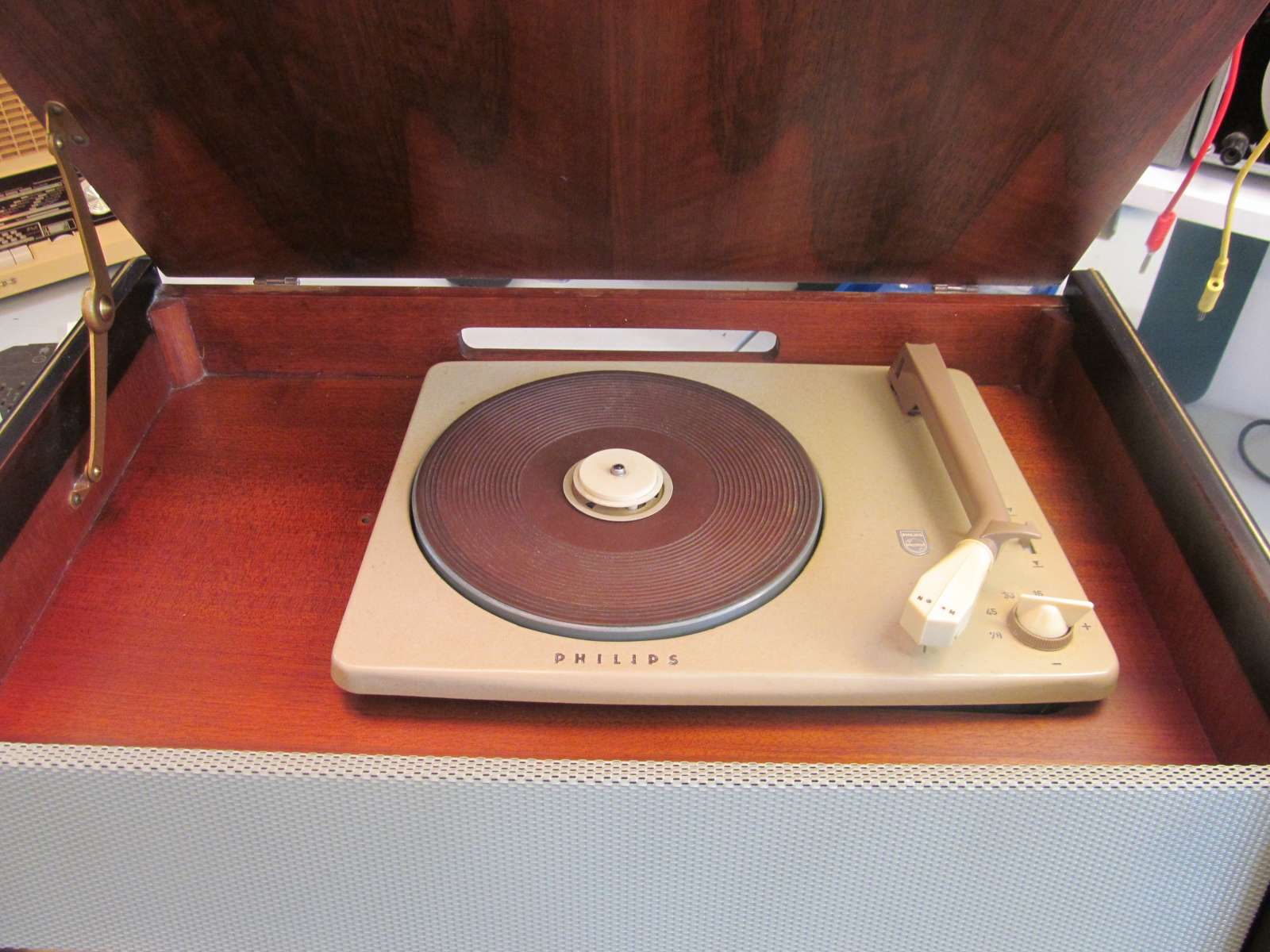

Beslist niet nodig een loep
maar regt is regt en krom is krom .
En liever regt op de naald in de groef
Maar dat soort koppen nemen vaak hun eigen houding aan
op dat arm .bij mij komt dat ook voor .

Matje kan er toch wel mee door henk
Alleen de toonkop zit scheef .maar dat zal je zelf
ook wel gezien hebben . Huub

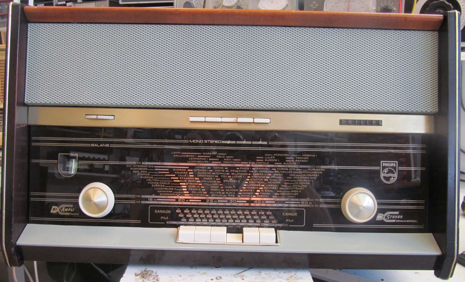

AG2009
Zowel met goudkleurig helder plastic schildje, als ook alu zilver en zwart te vinden.
Denk met de leeftijd te maken.
Tevens AG3304, folder geeft aan AG3016 echter daar hier om de H4X92A gaat welke 1e stereo radio-combi is natuurlijk de 3304.
Matje inderdaad vaak het probleem.
Soms idee om randje iets af te snijden zodat dat niet meer op plateau aanloopt.
Idee is ook wel om matje even tijdje in net aan kokend water te leggen.
Soms wordt het dan weer soepel.
Is mij wel gelukt met hard geworden snaartjes als ik net een juiste maat mis.
Ziet er weer puik uit die H4X92A.
