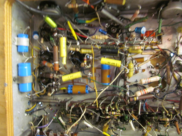

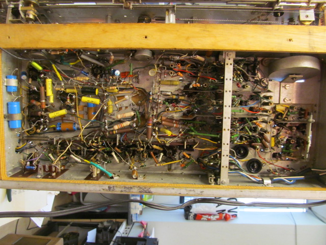

Henk, ik zie op de foto's gele axiale C's zitten met een streep op om de buitenzijde (koude kant) aan te duiden.
Van welke fabrikant zijn die en waar te bestellen?
Vriendelijke groeten, Armand

Radio speelt weer, Er waren toch nog aardig wat condensatoren slecht. Dus de gehele radio nagelopen. Schaaldraden vervangen en het gehele mechaniek schoongemaakt en afgesteld. Inclusief de EM34 is de radio voorzien van een NOS buizenset.

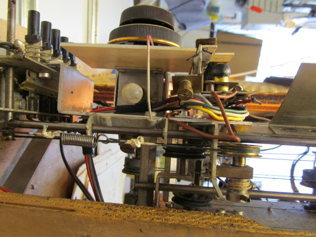

Een hardnekkige storing bleek het lange schakelsegment aan de onderzijden. In de loop der jaren was het staaldraadje opgerekt en zakte het bewegende deel te ver naar beneden. Dit is te verhelpen door de FM stand in te schakelen, De trekveer is dan niet te ver aangetrokken. Nu beide boutjes losdraaien waar de 2 loopwielen op zitten. Merk de plaat even. De plaat zakt nu naar beneden en kan met een grote schroevendraaier als hefboom omhoog gedrukt worden, 1 a 2 mm voorbij het merkteken en zet de schroeven weer vast.

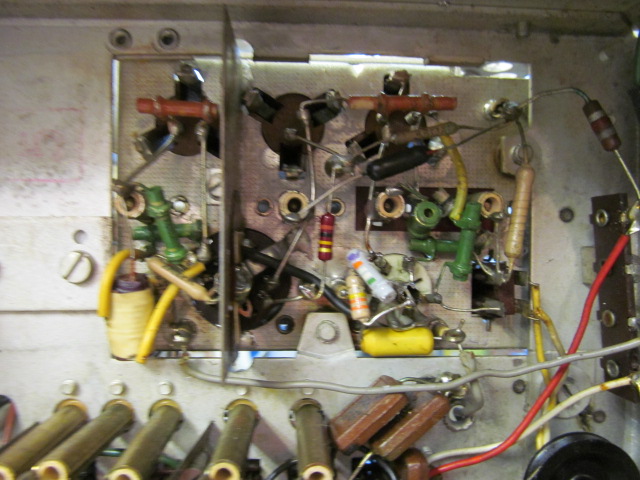

Er bleek nog een kraakstoring aanwezig op de FM, Dit is door Peter opgelost door een pin uit de buisvoet van de EC92 te demonteren en na herstel weer terug te zetten. Een lastige storing. omdat het wegvallen kraken in de gehele FM-unit kon zitten.
