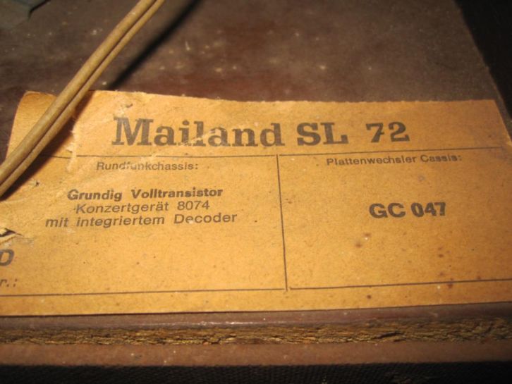

Met dank aan René weten we nu waarover het gaat.
De Mailand is geen meubel dat uit de stal van Grundig komt.
Alleen het chassis wel.
Dat werd als Stereo-Konzertgerät 8074 verkocht aan kastenbouwers, veelal Rosita.
Deze heeft het gebruikt in 1971-1974 in allerlei meubels van eigen fabrikaat.
Wat ik er van kan vinden is de Rosita Türkis 2000.
Die lijkt er nog het meeste op.
Ze werden niet verkocht als een Grundig apparaat, al deden handelaren dat onderhands natuurlijk wel.
De naam Grundig vind je nergens aan de buitenkant.
Het schema van het chassis staat als Grundig 8074 in de schematheek van de NVHR.
Het was mij allemaal totaal onbekend.
Over Mailand kan ik ook niks vinden.

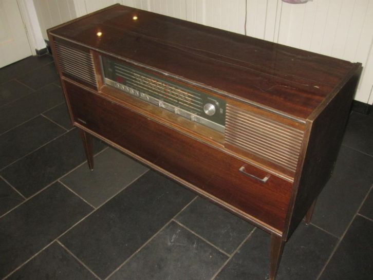

het e.a is duidelijk geworden omtrent type van deze meubel
het is de Grundig Mailand 72 uit 1972
wisselaar GC047 dus dat klopt ook
het meubel staat op MP en in spelende staat bij platenspelers
Hopelijk laat Marijke nog iets van Haar Horen waar zij ongeveer woont
als is 10 km van haar echte woonplaats als je niet wil noemen op het forum
neem dan de dichts bij zijnde plaats maar iemand in die buurt kan dan naar het meubel kijken
Dus geen Lumophon
Han is je dit meubel bekend
Grt René Daemen

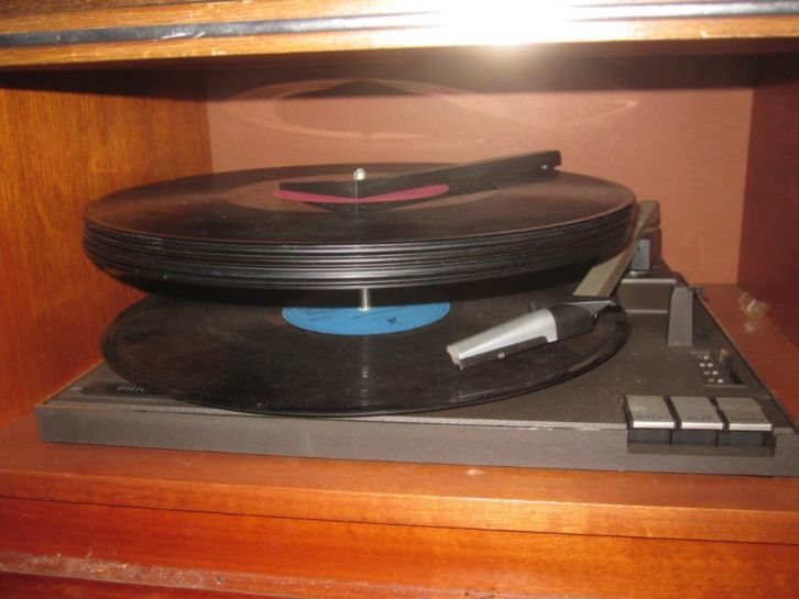

Natuurlijk is eerst de opzet te helpen dit toestel weer in orde te krijgen.
Alleen kan dat pas als Marijke zal antwoorden op de gestelde vragen.
Het is dan wel zo prettig het type te kennen. Daar ging het mij om.
Alleen had ik niet aan Lumophon gedacht. Dat had ik wel moeten doen.
Het zou veel verklaren. Het zou dan kunnen gaan om een Intermezzo 5.
Of 6, of 7 als die ook hebben bestaan.
Wel liepen Grundig en Lumophon redelijk gelijk op met de volgnummers in hun modellen.
Lumophon was het submerk van Grundig zoals Aristona dat toen was van Philips.
Over het chassis RC400 zullen we het wel eens zijn. Dat zat in verschillende toestellen ingebouwd in de periode 1971-1976. Al dan niet met een aantal modificaties.
De Lumophon had een eigen wat aangepaste schaal.
De platenspeler zal wel een vervanger zijn. De 22GC036 was ook zo'n massaproduct.
Met Cees ben ik eens. Niet gelijk spuiten.
Eerder denk ik dat het trekveertje is losgeschoten. Of een contactlipje is verbogen waardoor de schuif niet terug kan en blijft haken..
Deze schakelunits waren met de schuifregelaars nou niet bepaald de sterkste onderdelen. Daar ging nog al eens wat aan kapot.
Overigens, Rosita was een kastenbouwer. Deze kocht Grundig radiochassis op bij Duitse groothandelaren. Niet bij Grundig rechtstreeks.
Deze werd dan samen met een Philips 22GC036 in een eigen kast gebouwd. Zoals die hoekkast.
Zo liftten ze mee op de naamsbekendheid van Grundig. Al hadden kopers geen recht op de officiele garantie van Grundig Nederland. Maar dat werd hen bij de koop niet verteld.
Dar merkten ze pas als ze kwamen klagen in de Koningslaan.
Het was dan: helaas
Groet,
Han
