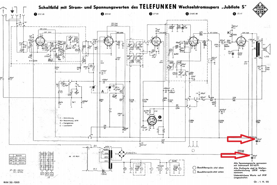

Je voedings elco's zijn met rood aangegeven. Meet op de aansluitingen of er nog een rest wisselspanning aanwezig is.

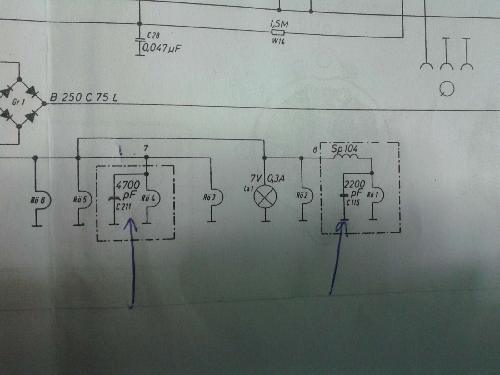

Arjen,
op het schema wijs je de condensators aan
daar moetje nog niet naar kijken

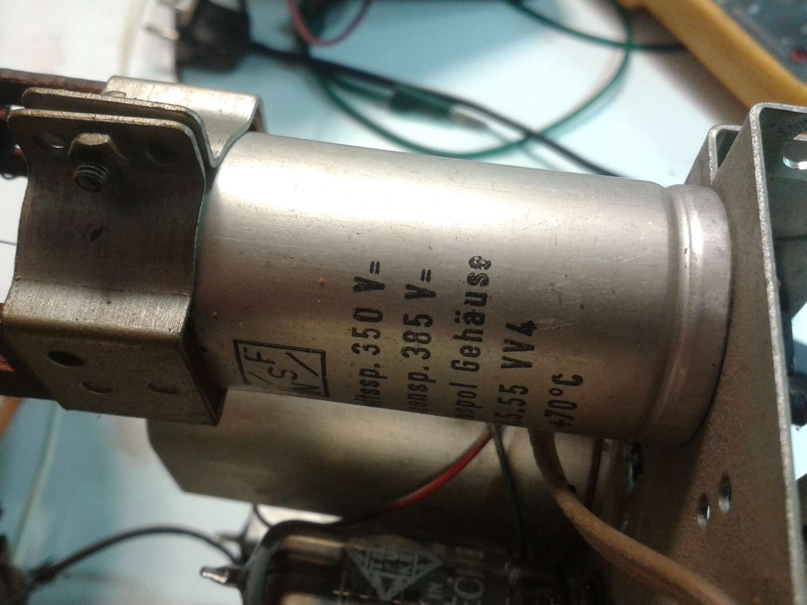

de Bus elko op foto 2 kan de boosdoener zijn
kun je vervangen door 2 ELkO's 47 uF 450 volt

arjen
In het schema verwijs je naar andere c's zo ik het zie.
De bus condensator zal na de gelijkrichter GR 1 zitten links boven op het deel van het schema wat je toont.
Bert.

Hallo beste mensen het radio seizoen is weer begonnen voor mij
Zal gelijk met de deur in huis vallen
Mijn telefunken jubilate s ging poosje geleden slecht ontvangen op fm en mw en brommen
Ben gaan meten de gelijkricht condensator de aluminium bus daar zitten twee condensators in de ene meet ik 47 mfar
De tweede meet ik niets
Volens mij moet de ene 47 zijn en de ander 22 maar ik twijfel beetje weet niet zeker of ik goed kijk op het schema voor mij zijn de philips schema.s wat makelijker
Alvast bedankt weer
Gr arjen
