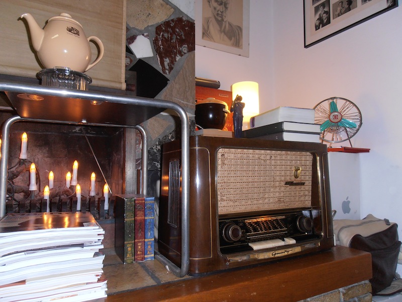

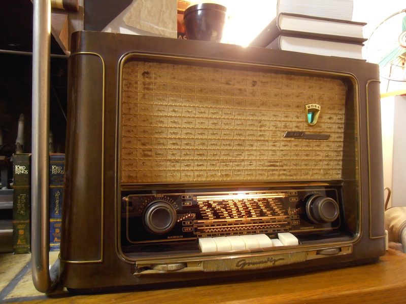

Tijdens het doorkijken van de foto's bij dit onderwerp valt me (nu pas) iets op.
De (voorkant)draaiknoppen en de dubbele voet van de radio op de foto met je vader zijn toch echt anders.
Weet je zeker dat dit hetzelfde typenr is?

Inmiddels is de Grundig 2055W/3D weer terug en gereviseerd.
Dank aan de goede man die het voor me heeft uitgevoerd.
Uiteraard stond voor het werk een leuke tegenprestatie klaar.
Klinkt fraai en hij heeft een plekje bij de open haard en in de
tv hoek gekregen.
Ook gewoon een leuke herinnering voor mij met wijlen mijn ouders.

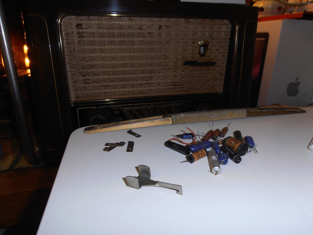

Alleen de 'uit' knop is nog niet operationeel en daar kan in de toekomst
nog naar gekeken worden. Dat schijnt een lastige klus te zijn en er
ontbreken wat onderdelen. D.w.z. de verbinding tussen de inwendige
schakelaar en de witte knop. Het beugeltje is wel aanwezig, zie de foto
met de onderdelen die uit de radio kwamen.
