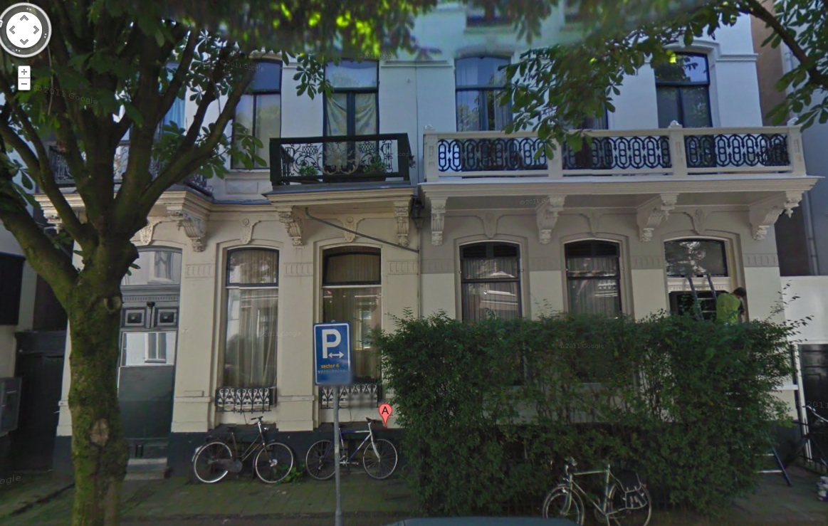

Ik vertelde al dat de vorige eigenaar van deze Grundig enkele tientallen meters
van mijn ouderlijk huis (1952 tot 1963) te Arnhem woont.
Gisteren vertelde hij dat hij de radio ooit gekocht had in de Spijkerstraat te Arnhem
(Spijkerkwartier, vroeger een redelijk chique buurt). Laat daar nu om de hoek mijn
oma gewoond hebben (Kastanjelaan 7) van mijn moeders kant. Voor mij als klein kind
had zij een groot huis. Helaas lag ze in de woonkamer altijd op bed vanwege MS.
Het was een echt statig huis uit de 19e eeuw, met in de souterrain een keuken (met
pomp). Zie foto maar even. leve Google Maps. De ingesloten tuin met rondom hoge
muren had alleen een grasveld met enkele grote kastanjebomen.

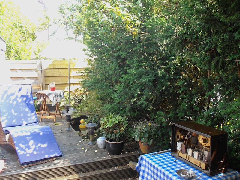

Inmiddels de radio maar eens op de prik gezet.
Zowel de MG als de FM klinken goed.
Op de MG slaat het oog maximaal uit als er een zender is gepakt.
Op de FM niet, maar wel ruim voldoende. Oog reageert prima.
De 'uit' knop werkt helaas niet, evenals de 'FA'.
Best wel redelijk wat zenders op de MG en de weergave is fraai
en mooi helder. Het elektrostaatje moet dus wel goed werken,
wat ook te horen is als ik m'n oor erbij houdt.
Filmpje is in de maak (eerste probeersels) maar uploaden duurt
op YouTube altijd een poosje.
De FM speelde al 10 minuten prima, MG nu inmiddels ook.

En ik hoop dat je mazel heeft met de voedings travo
Die zakken nog wel eens inelkaar van grundigs radio,s
dat heb ik al twee keer meegemaakt Oook met allen C,s vernieuwt
dan is er alleen NOG de Opsie Van CEES . om de gelijkrichter
Extra uit te voeren met Twee diodens .
Merk baar is het als je de radio aanzet en hij speelt goed
Met het oog goed gesloten .Maaar als naa 10 min hij zachter word
En het oog krijgt een grote spleet Dan is het Foute boel
Dan is allen nog maar de Cees truk. Dus Geluk Rene .
IK zou ook zeggen laat het toestel uit zoo lang de C,s niet zijn vernieuwt
Dat kan ook de travo, ieriteren . Huub
