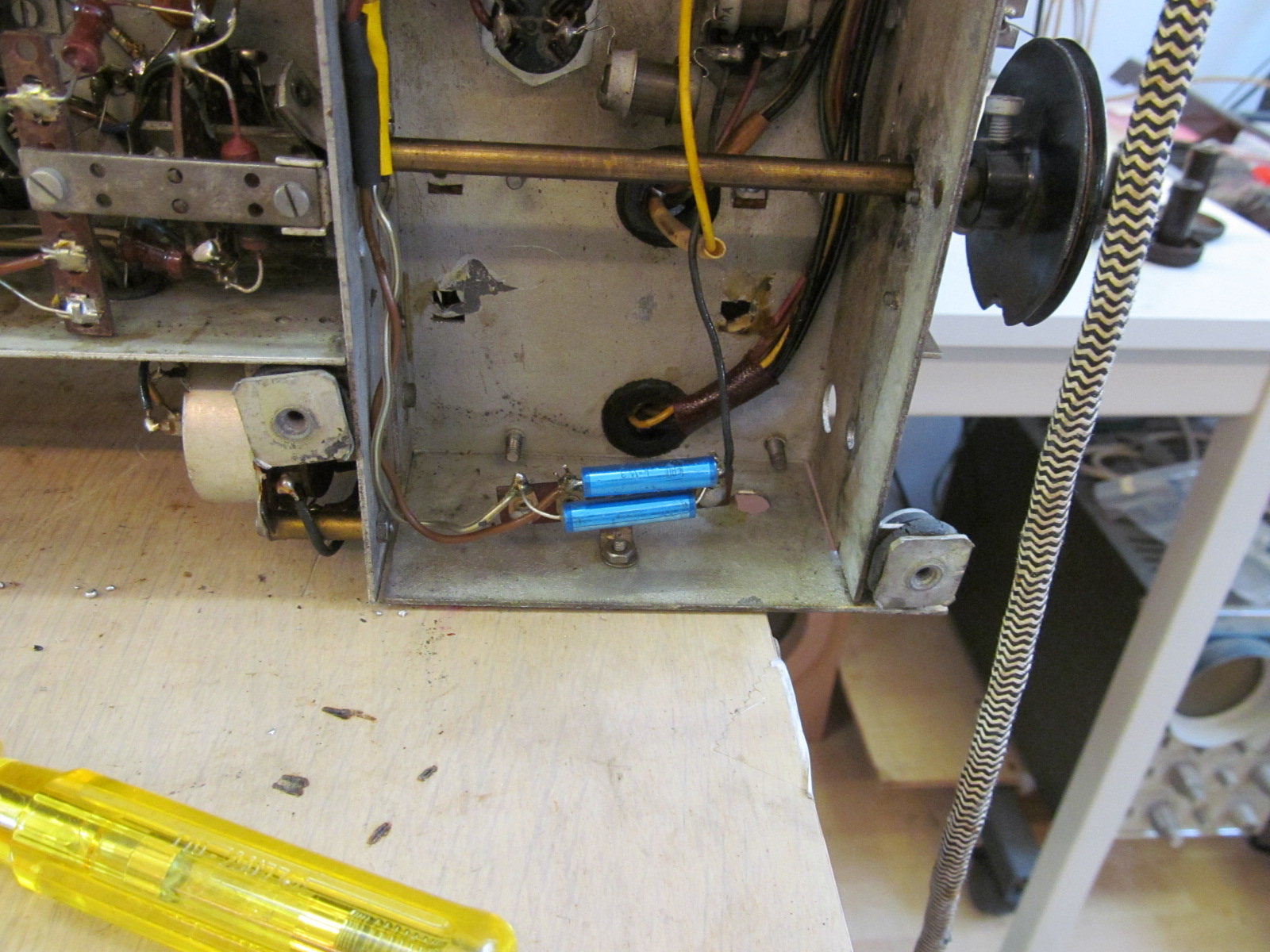

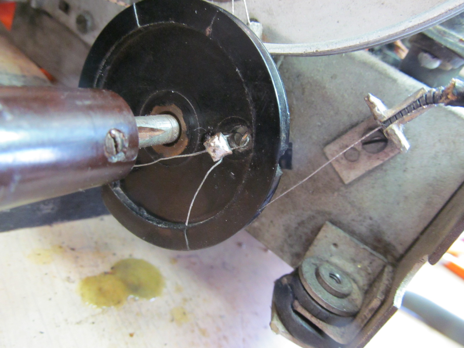

Ik zie dat bij meer erres schema,s
Dat er een klem balkje gebruikt word over de
afstem condensator wiel om de draden
Er op te houden Toen dacht ik nou ik heb
ook een erres en als het schassis er uit moet
Dan is het nog wel een lastige klus
als men de span balkje niet heeft
En hoe of het zich vast klemt
Dat zie ik niet helemaal zoo
ik denk gewoon op de klem spanning ? . Huub

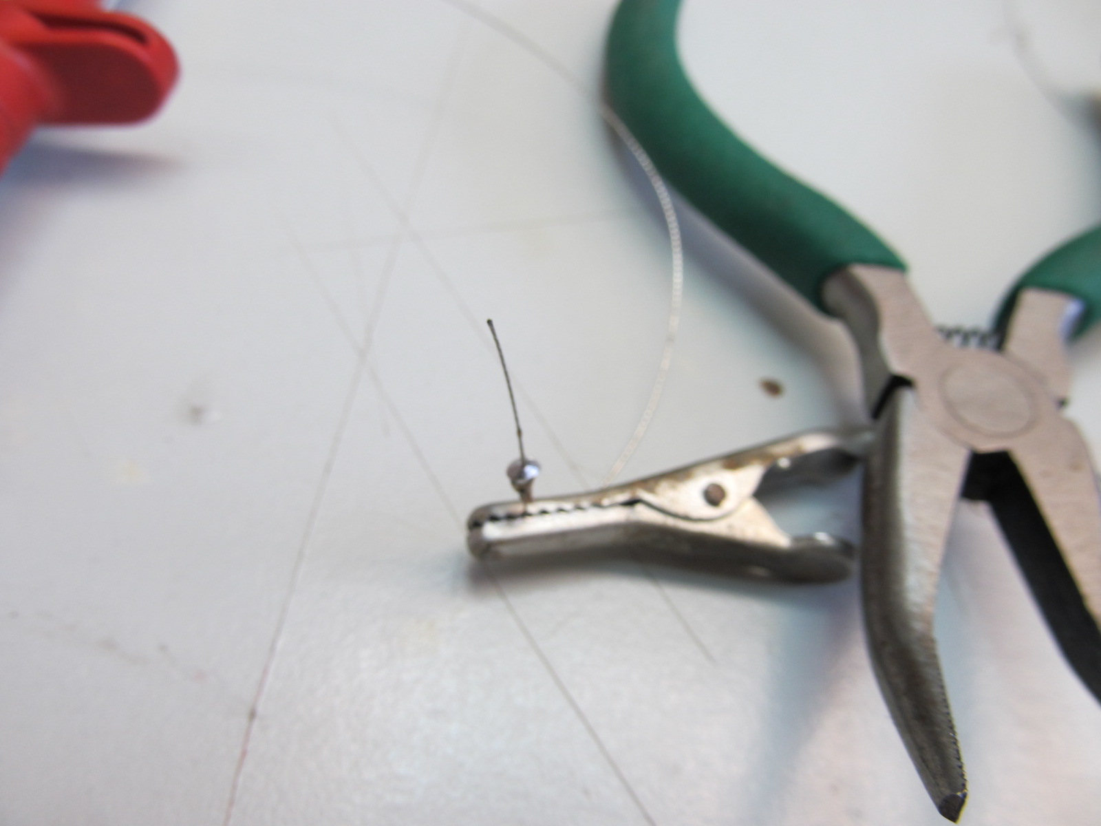

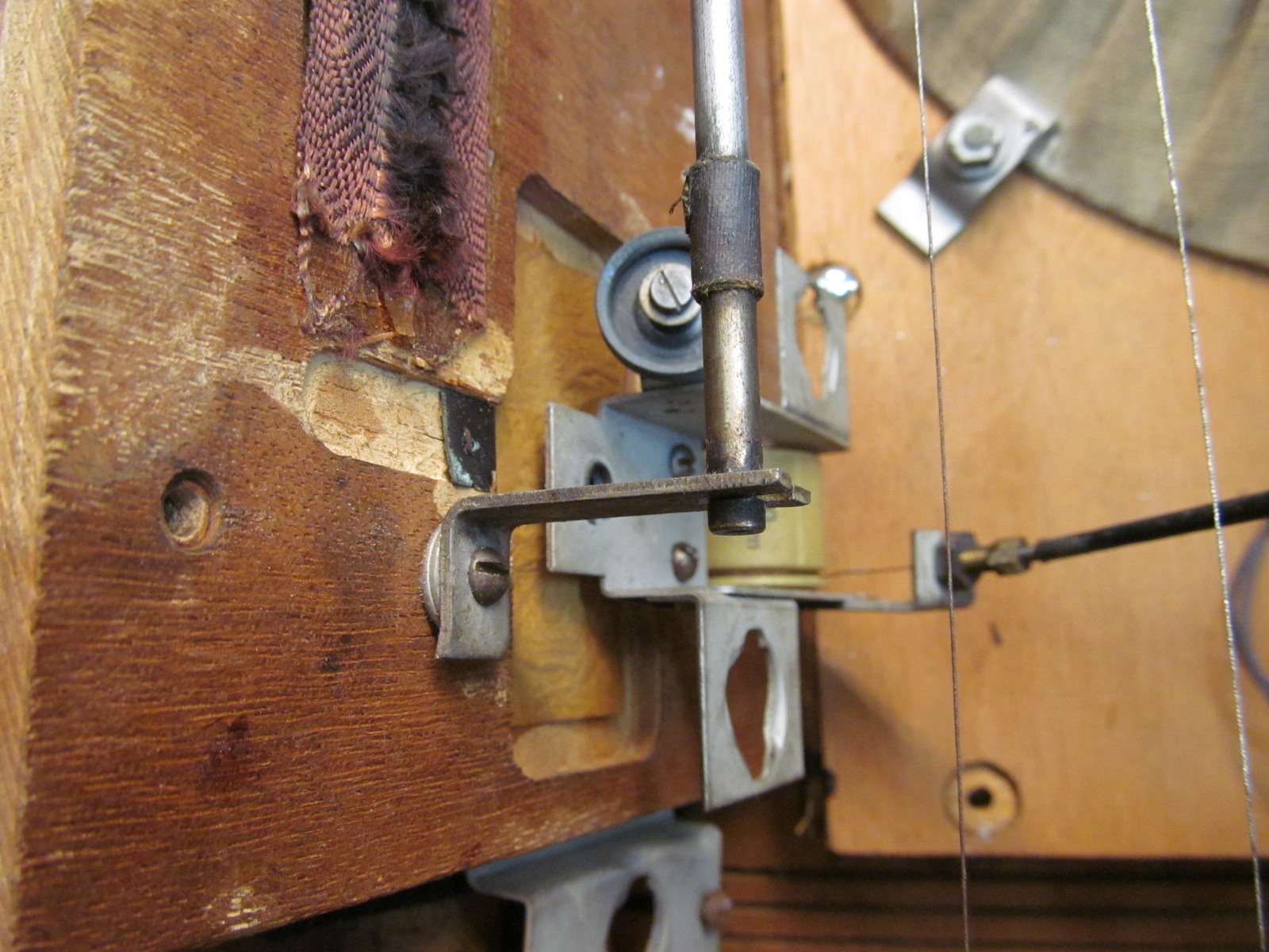

Huub, ik gebruik geen houten klemlatje, wel allerlei krokodillen klemmentjes, en de nodige haakjes. Lusje maak ik met holnietjes.
Henk

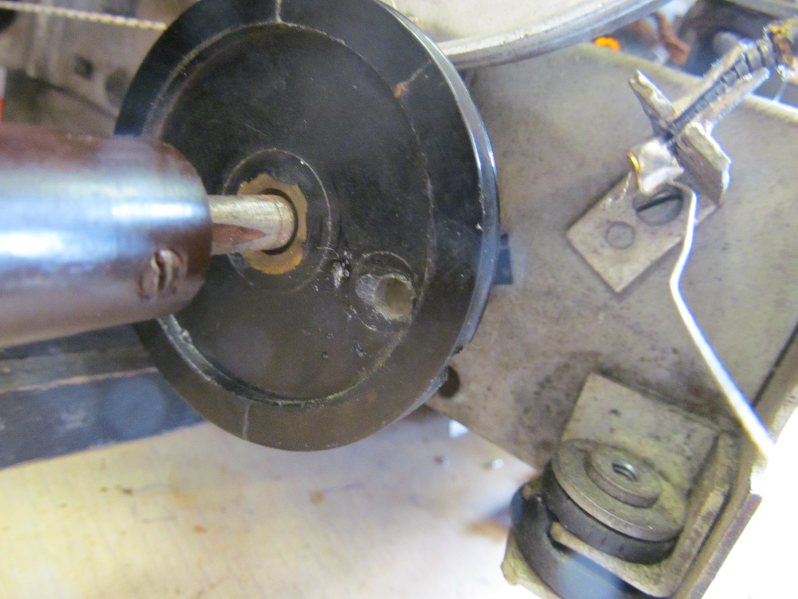

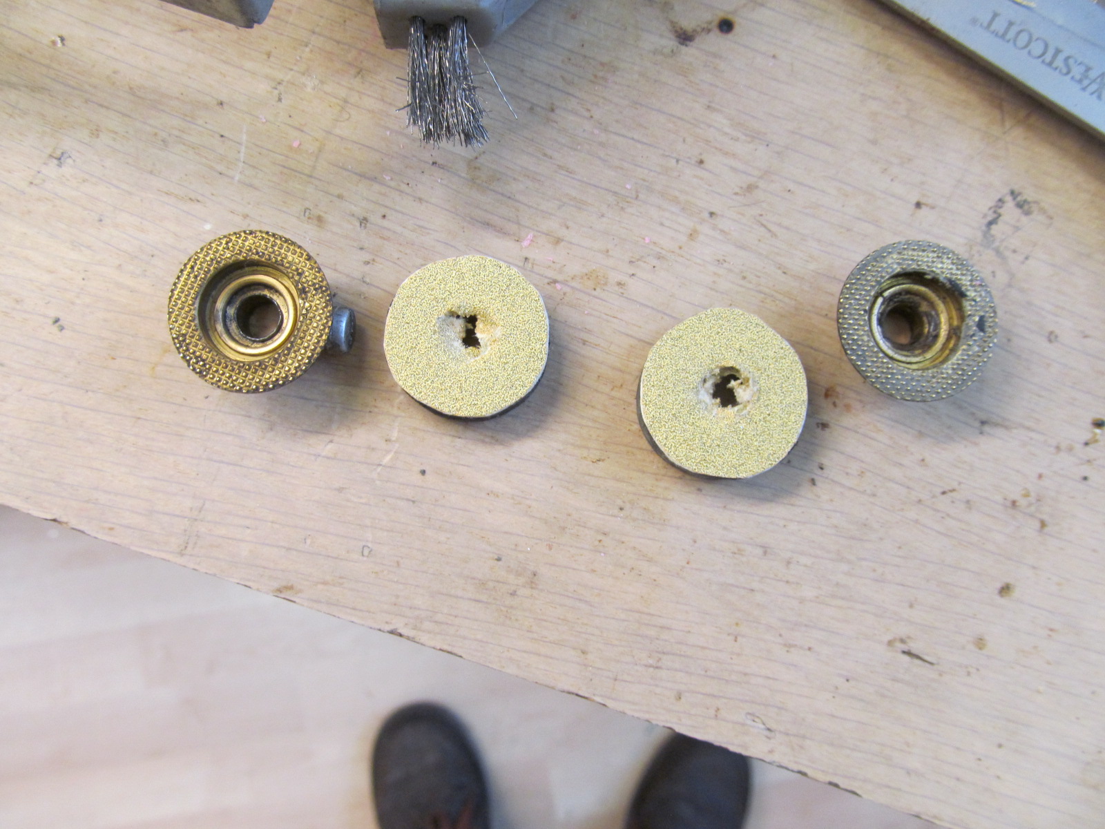

De kast is gereed, luidsprekerplank weer gemonteerd. Ingepland een uurtje voor het inbouwen van het chassis en dat zat behoorlijk tegen.

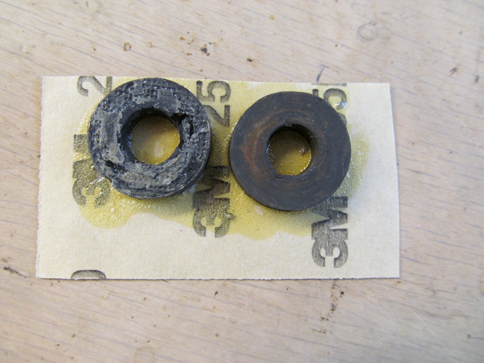

Ten eerste was de reparatie van de afstemas niet bevredigend. Het rubber ringetje bleef slippen. Een oplossing gevonden door op het rubber een stukje schuurpapier te lijmen. Dat werkt nu goed.
Tijdens de inbouw brak het draadje af voor de band aanwijzing indicatie. een behoorlijke klus om dat te herstellen. Toen dat vervangen was, brak het nokje af op het wiel. Gelukkig brak er een mooi rond gaatje uit en heb ik het draad oogje hierdoor heen gestoken en aan de achterzijde geborgd.
Nu kan het geheel weer in elkaar.
Alle foto's zie je hier Foto's restauratie

Om weer de snaren aan te brengen van de
zender instelling Hoe doe je dat henk
Heb jij zoo,n hout klem latje daar voor ?
Ik meen dat het voor Erres radio,s gebruikelijk is
Dat eerst de koortjes om de afstem trommel moet zitten ?
Verders mooi werk henk de kast ook . Huub

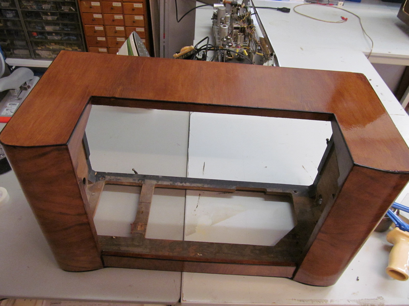

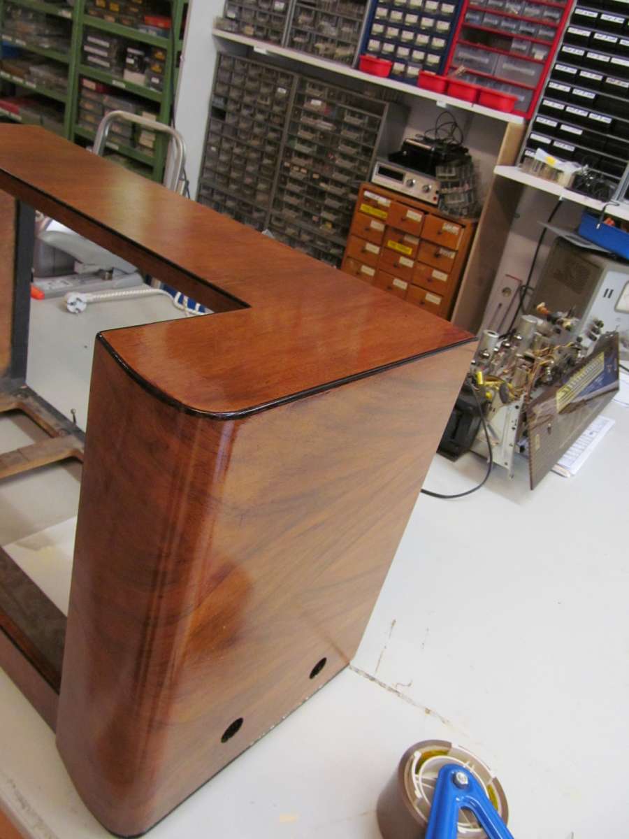

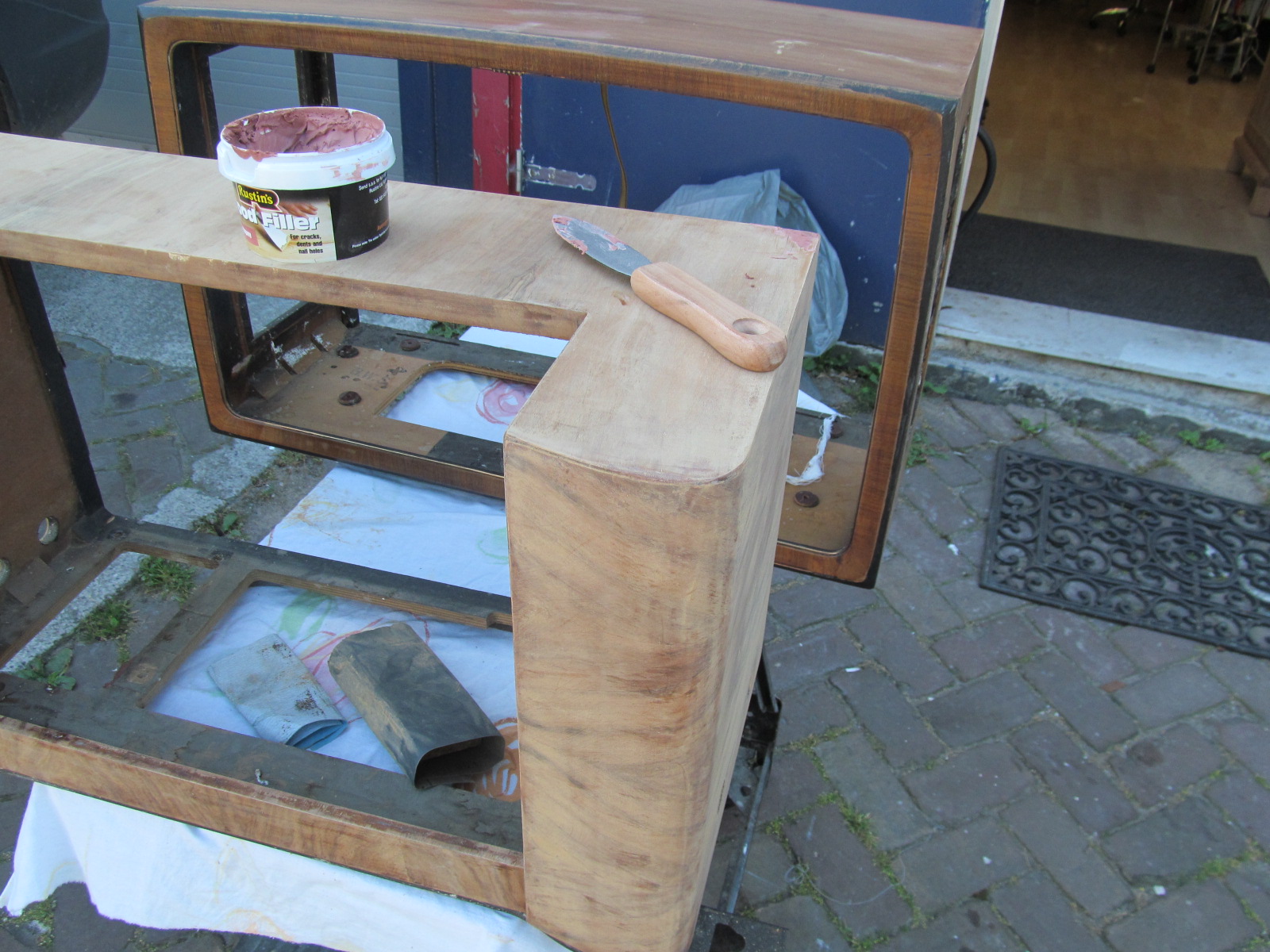

Hallo Henk,
Wat is de kast weer mooi geworden toppie . Heb je het beschadigde hout waar de fineerlaag helemaal weg was met Rustins woodfiller gedaan en welke kleur heb je hiervoor gebruikt? Heb je ook nog de houtnerf er geprobeerd in te tekenen of gewoon gevuld en daarna gekleurd en gelakt? Het resultaat is prachtig, vandaar weer mijn nieuwsgierigheid hoe je dit hebt gedaan
Groeten Willem

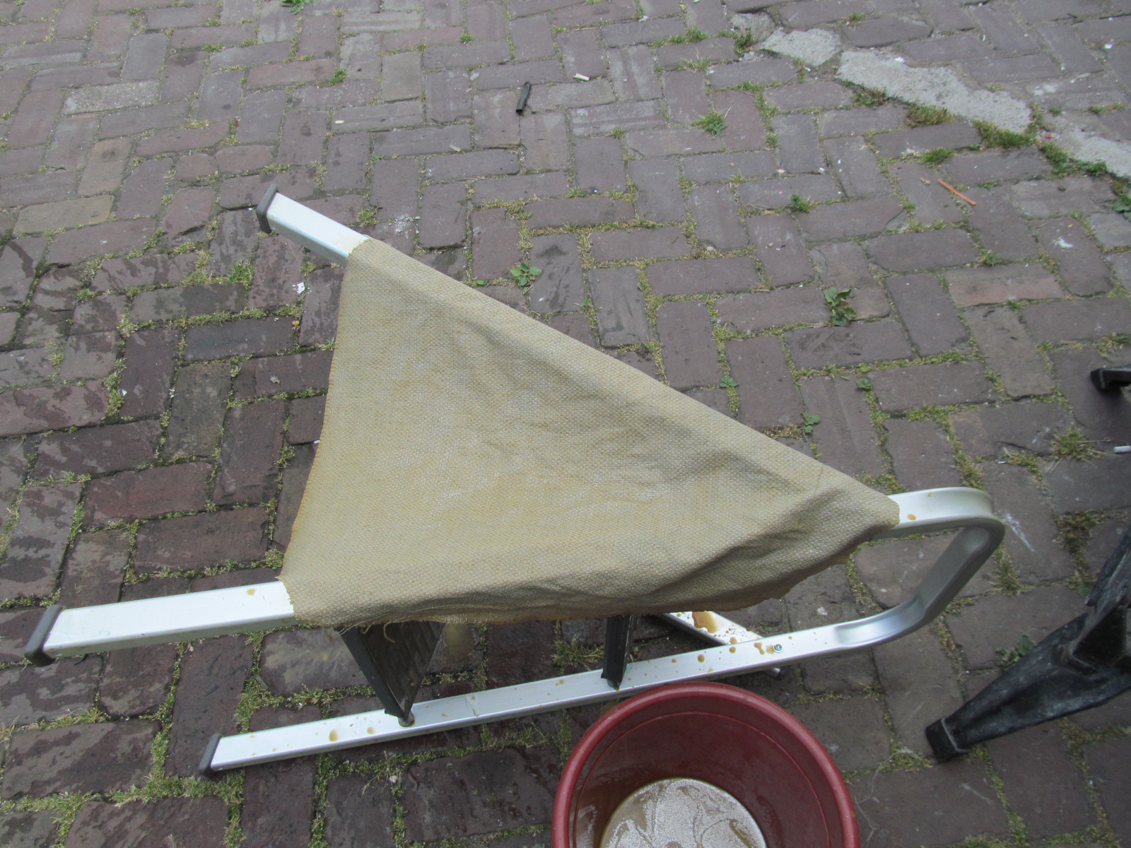

30 jul 2013 17:12 - 30 jul 2013 17:14 #34717
Beantwoord door hkruis in topic Erres KY477 restauratie

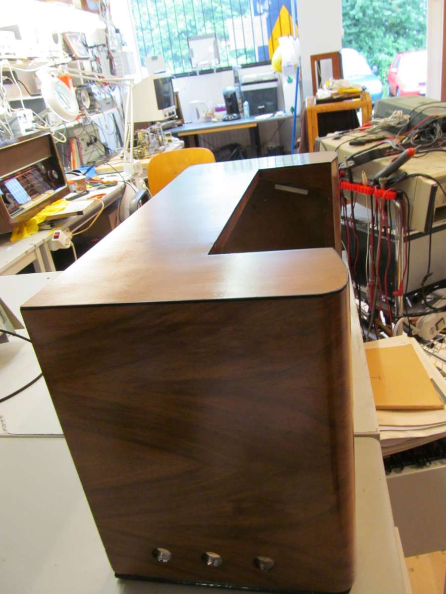

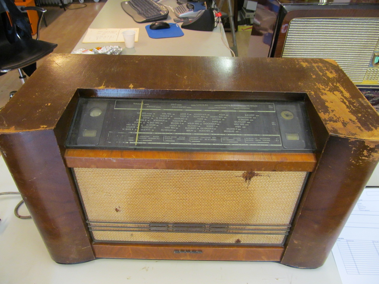

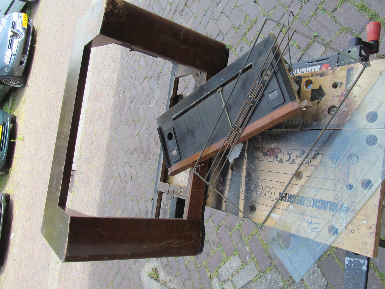

De kast was in slechte staat. Kast is weer netjes geworden, doek is ingekleurd, rooster weer goudkleurig.
het LS doek moet nog geplakt worden en hierna kan het geheel weer in elkaar.
Link naar de KY477
Link naar de KY477
