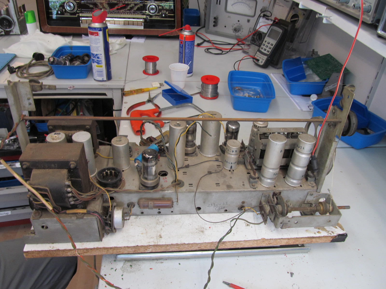

Henk,

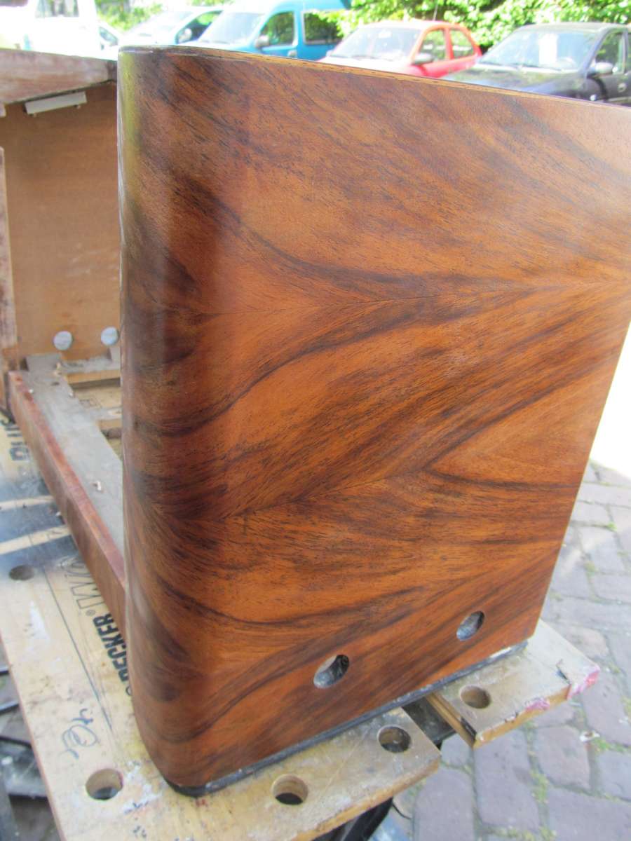

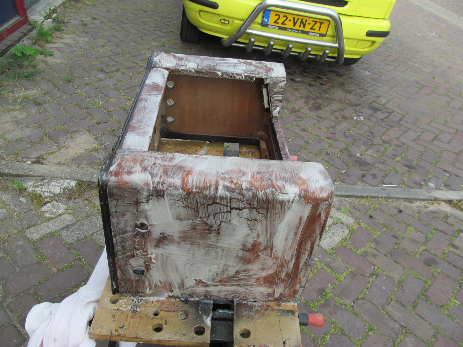

Gefeliciteerd met dit deel van de restauratie, (de kast moet nog).
Met een EF 22 als HF voorversterker moet de KY477 een verhoogde ontvangst gevoeligheid hebben.
Zelf heb ik geen KY477 maar wel een KY466 (ook met de EF22 als HF voorversterker) en ook een KY465, zonder HF voorversterker. De KY466 is duidelijk gevoeliger dan de KY465.
mvg, Pieter.

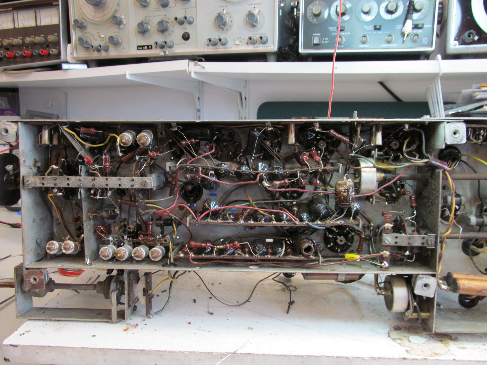

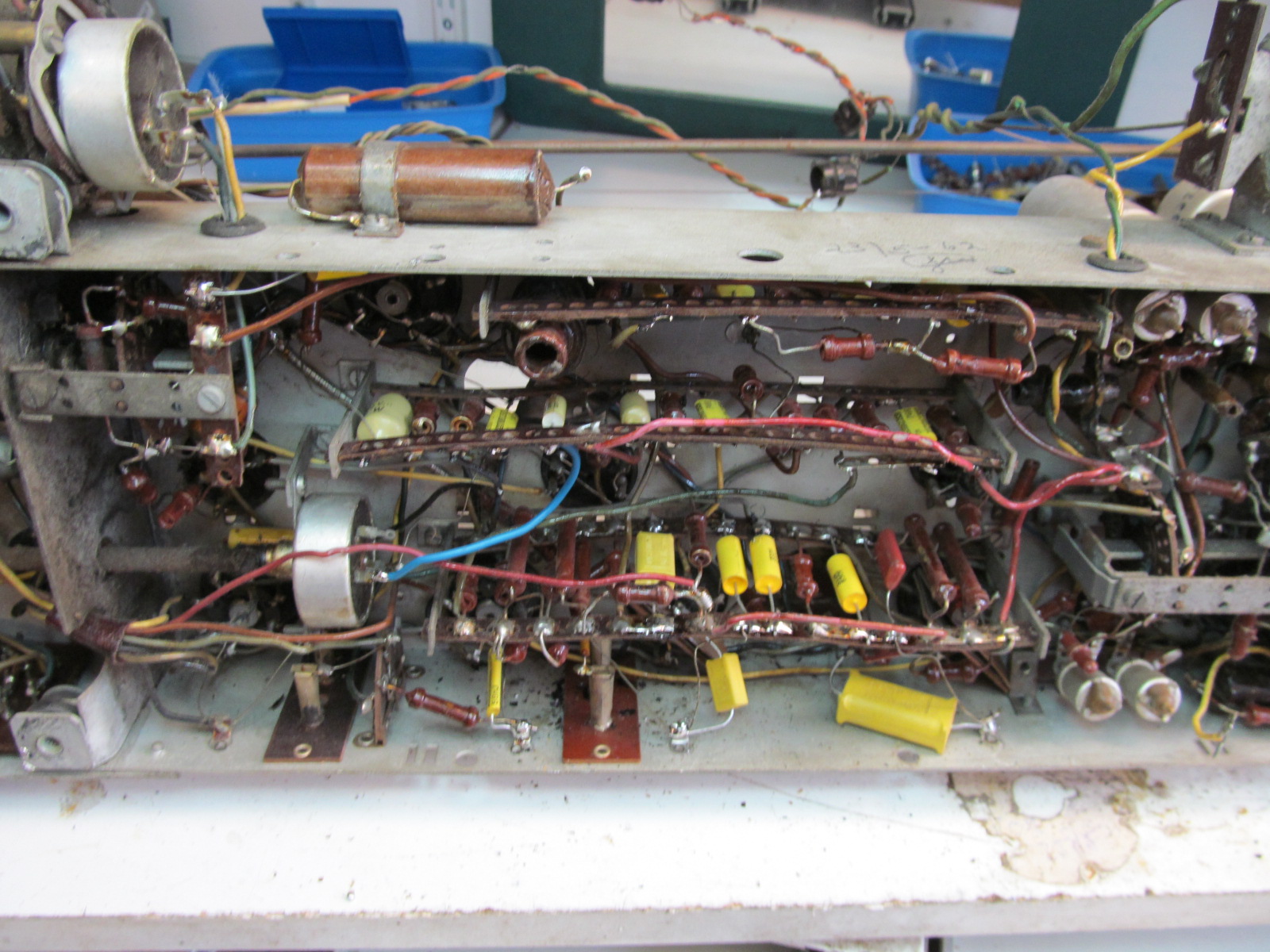

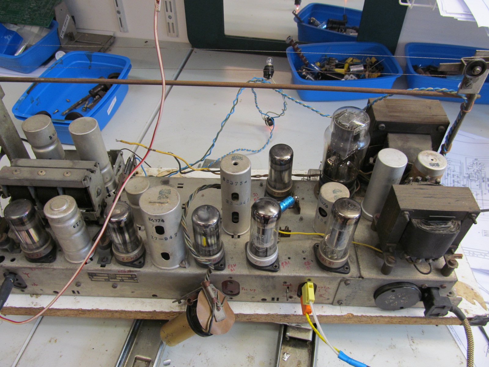

01 jul 2013 17:35 - 01 jul 2013 17:37 #33598
Beantwoord door hkruis in topic Erres KY477 restauratie

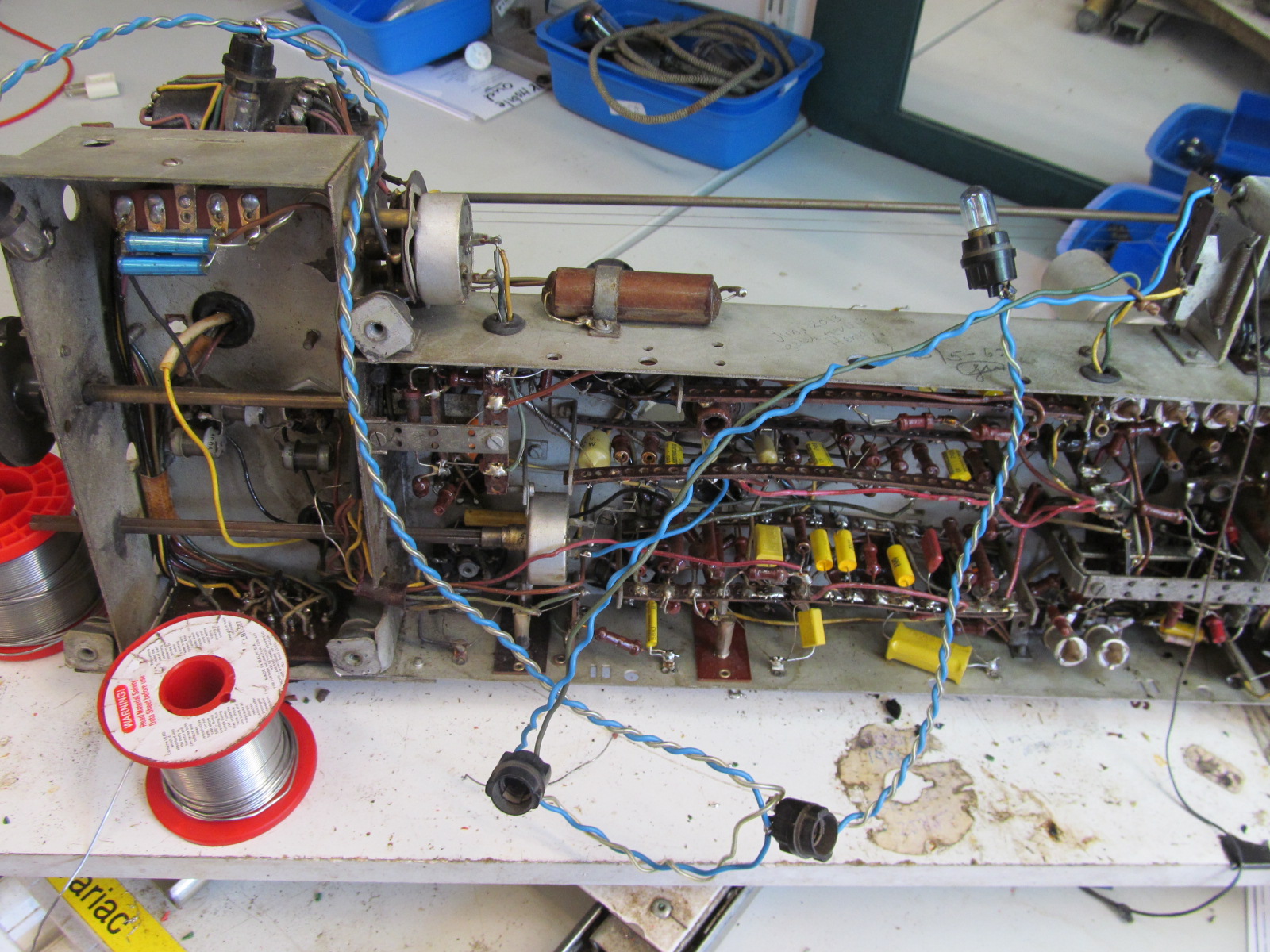

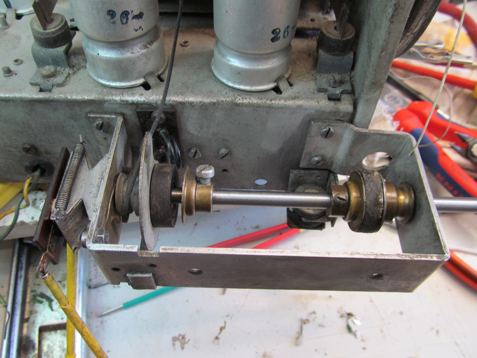

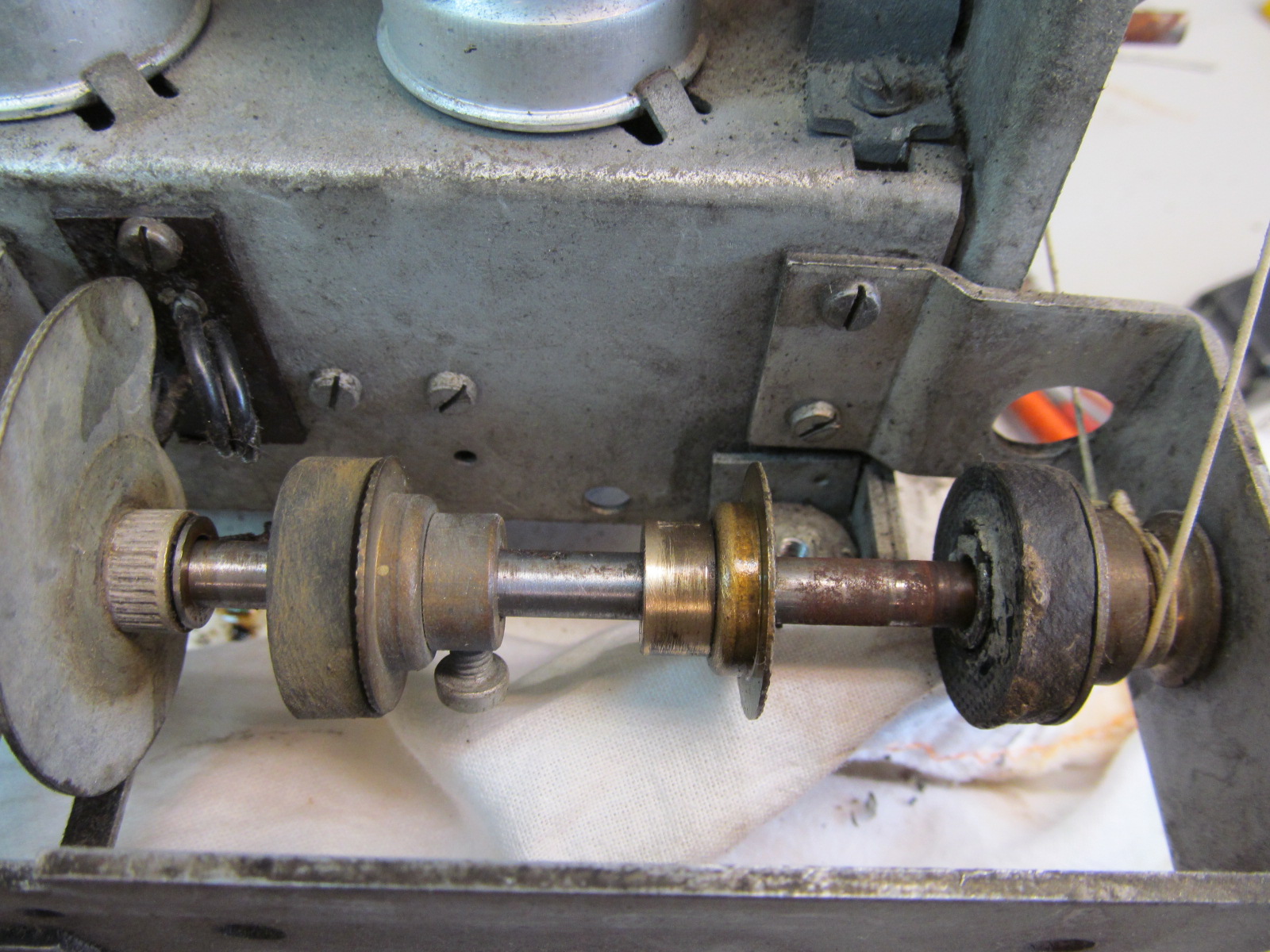

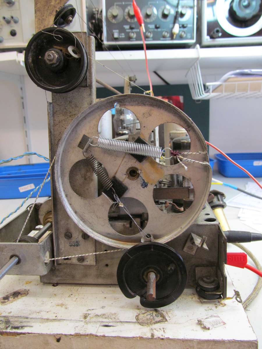

De KY477 speelt weer en niet onverdienstelijk. Schaaldraden vervangen en de gloeilampjes bedrading vernieuwd. Ook de elektronisch- en mechanische revisie is gereed.
Foto's KY477 - Restauratie
Laatst bewerkt 01 jul 2013 17:37 door hkruis.

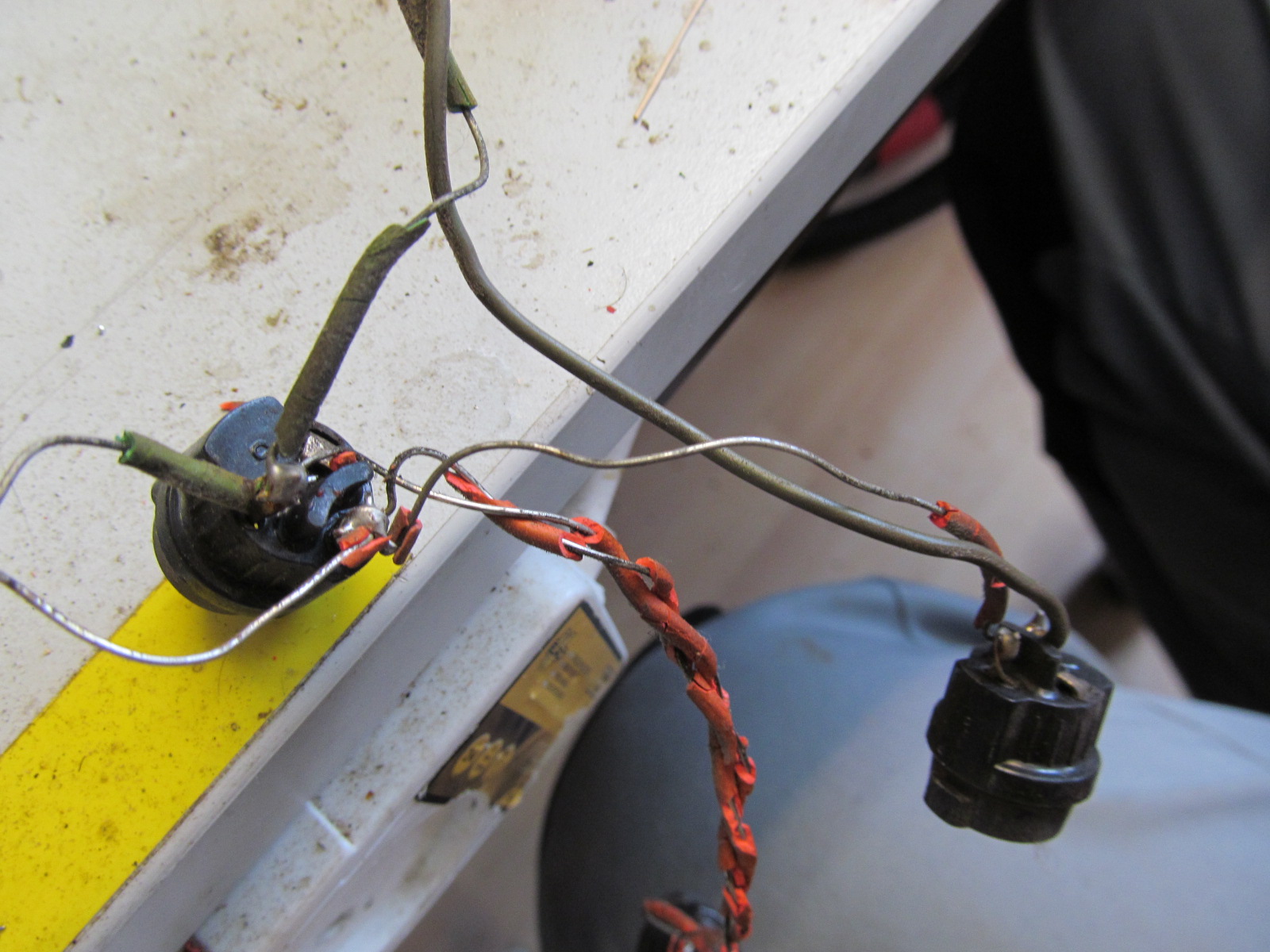

Knap stukje isolatieveroudering....
Als je er niet aanzit kan dat lang goed gaan....

Brrrr.... die flink verbrokkelde rubber isolatie op het draad naar de schaalverlichting. Ik ben dit ook tegengekomen bij de Erres KY465 en KY466. (Een KY477 heb ik echter niet in mijn bezit)

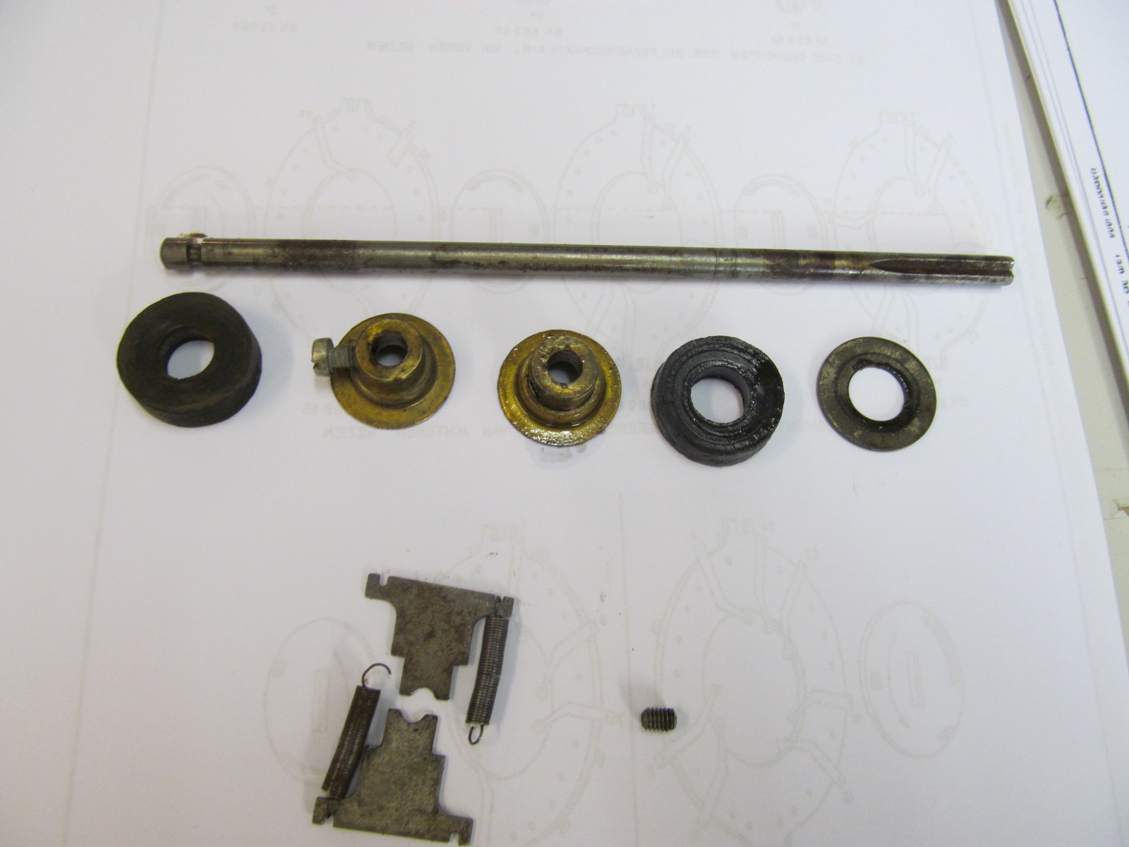

Een heel aardige voorziening op de KY477, deze fijn-afstemming op de korte golf: middels het indraaien van een metalen schijf in een hulp spoeltje verandert de zelf-inductie daarvan. Zo te zien worden zowel de hoofd afstemming en de fijn afstemming gedaan met dezelfde knop, vandaar dat er op de as twee koppelingen zitten, respectievelijk naar de afstem-C en naar de fijn- afstemming schijf.
Succes met de reparatie van deze KY477.

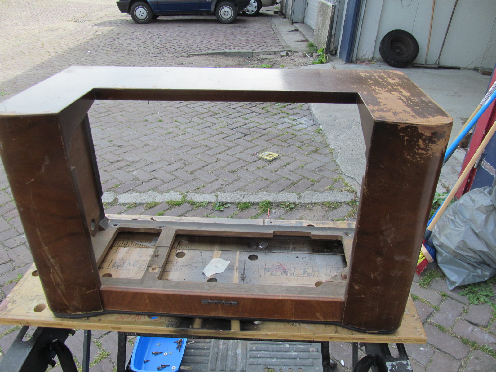

27 jun 2013 17:05 #33469
Erres KY477 restauratie werd gestart door hkruis
Op de werkbank een KY447. 1 van de grotere en uitgebreide toestellen van Erres.
Voor alle foto,s zie de link.
Foto's van de KY447 restauratie
