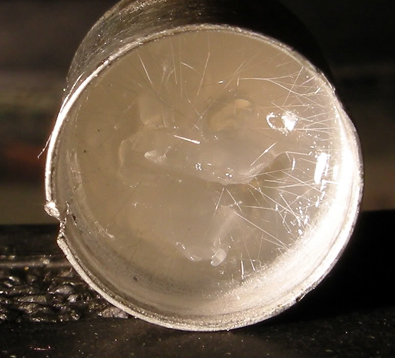

Sorry Paul,
Foutje mijnerzijds :banghead: ; uF in plaats van pF.......
De bedoeling is dat de geladen elco een vonkje kan trekken, om zo de tinhaartjes weg te branden.
vriendelijke groeten, TT. toppie

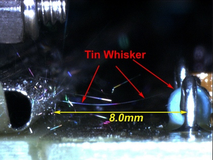

Die OC170's hadden allemaal sluiting, en heb ze "schoongeblazen"met een dikke opgeladen elco.
Werkt als volgt: basis, emmitor en collector samennemen.De 4e aansluiting, de massa apart houden.
Dan de elco van zeg 470pF(opgeladen aan een 9 volts batterijtje)Ontladen op de samengenomen basis, emmitor, collector en op de massa.
De miniscule tinhaartjes branden dan weg, en miraculeus: De transistor blijft heel en werkt weer als nieuw!
Voor het gemak de - aan massa, de + op de 3 samengenomen pootjes van de zieke tor.....
Niet vergissen in de aansluitingen, dan is de transistor direct naar z'n grootje
Dus niet weggooien die AF 116's, OC170's en OC171's!

hallo Klaas!
Mooi toestel, is eerste transistor-portable van Philips met FM. 1959......
Ik bezit em zelf ook, en heb er een spoel in moeten vervangen, voor de rest o.k. :smilythumb:
Probleem bij deze transistoren is bekend...
Vroeg of laat krijg je sluiting in deze torren, maar er is een oplossing: toppie Vaak kun je de boel weer aan de praat krijgen door de massa-aansluiting van de transistor door te knippen, die ligt gekoppeld aan de behuizing.
Maar er is nog een andere truuk. Op internet gevonden, en met succes uitgetest op een Grundig TeddyBoy transistor, deze zit vol met OC170's....
Speelt al 3 jaar weer als nieuw! beer
Vriendelijke groeten, TrannieTube-Oane.
