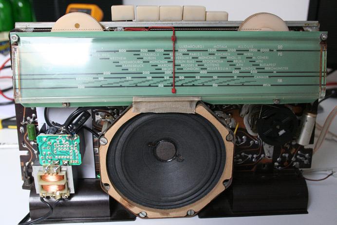

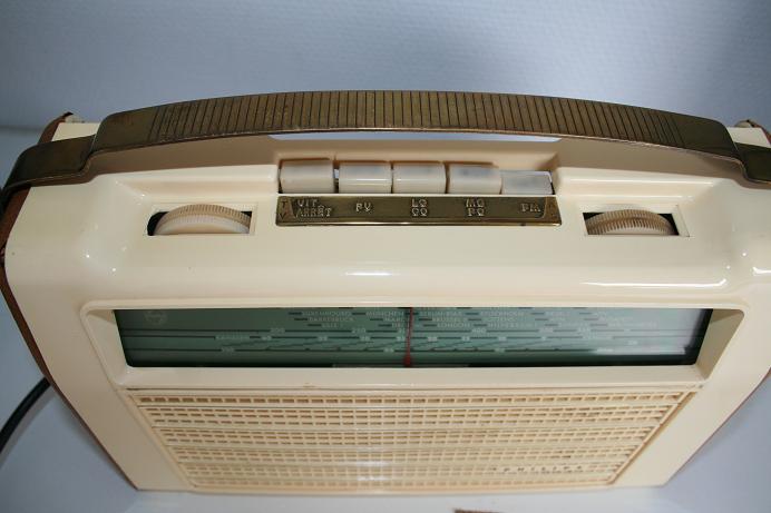

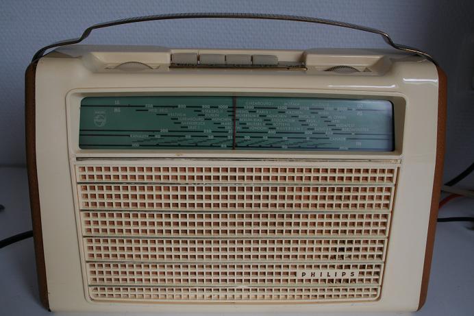

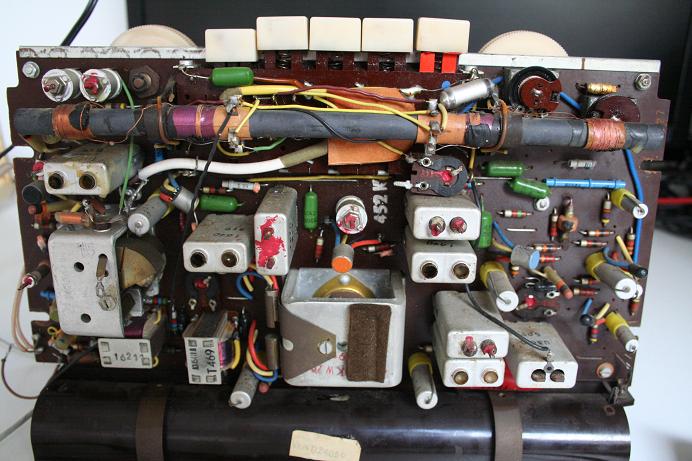

Hallo iedereen.
Mijn nieuwe bijdrage is eigenlijk iets meer geschikt voor het transistorforum, maar daar voel ik mij niet zo thuis. In het verleden was Marcel ook wel enigszinds tolerant met transistor apparatuur op dit forum, mits het apparaat wel enige leeftijd had. De radio waar ik het over ga hebben, is zeker 54 jaar oud.
Onlanks heb ik een leuke portable, waarschijnlijk type L4X93T, aangeschaft. En ja, wel via het transistorforum. Maar dat zie ik meer als een eigenzinnige marktplaats.
De radio was compleet en vrijwel onbeschadigd. De antennes zijn goed maar de radio speelde niet. Na enige inspectie bleken de drukknoppen niet te blijven hangen en veroorzaakte het chassis van de luidspreker sluiting op de print waardoor er geen leven in het toestel was. Na dit te hebben hersteld, heb ik een, verwijderbaar, voedinkje van 9V ingebouwd zodat de radio ook op het net kan spelen. Hierin heb ik wel een diode geplaatst zodat de eventuele batterijen in het toestel zich niet ontladen via deze voeding, bij stilstand van het toestel.
Even opgepoetst met afwasmiddel en daarna met siliconen spray en de radio staat er weer vrolijk bij in mijn keuken.
Het model moet een L4X93T zijn, maar dat staat nergens meer op. Het serienummer is WA024059. Op de print staat ook een nummer: 12127. Op internet vind ik ook andere radio's die vrijwel het zelfde zijn. Zo lijkt de L4D91T er ook vreselijk veel op. Maar dit toestel zou uit Philips Duitsland komen en heeft een andere schaal. Ook kom ik de naam "Colette " wel tegen en deze radio's lijken er ook erg veel op. Wie kan mij exact vertellen welk model de mijne is? Is mijn model minder vaak te vinden? Ik kom erg veel radio's tegen zonder FM, deze van mij heeft wel FM. Ook een leuk detail is dat de draagbeugel origineel is, maar alle te vinden toestellen op internet hebben een andere draagbeugel.
Ik weet dat er op dit forum ook portable radio verzamelaars zijn. Er is vast iemand die meer leuke feitjes kan vertellen.
Nog wat foto's:
Gr, Klaas.
Nog wat foto's:
Gr, Klaas.
