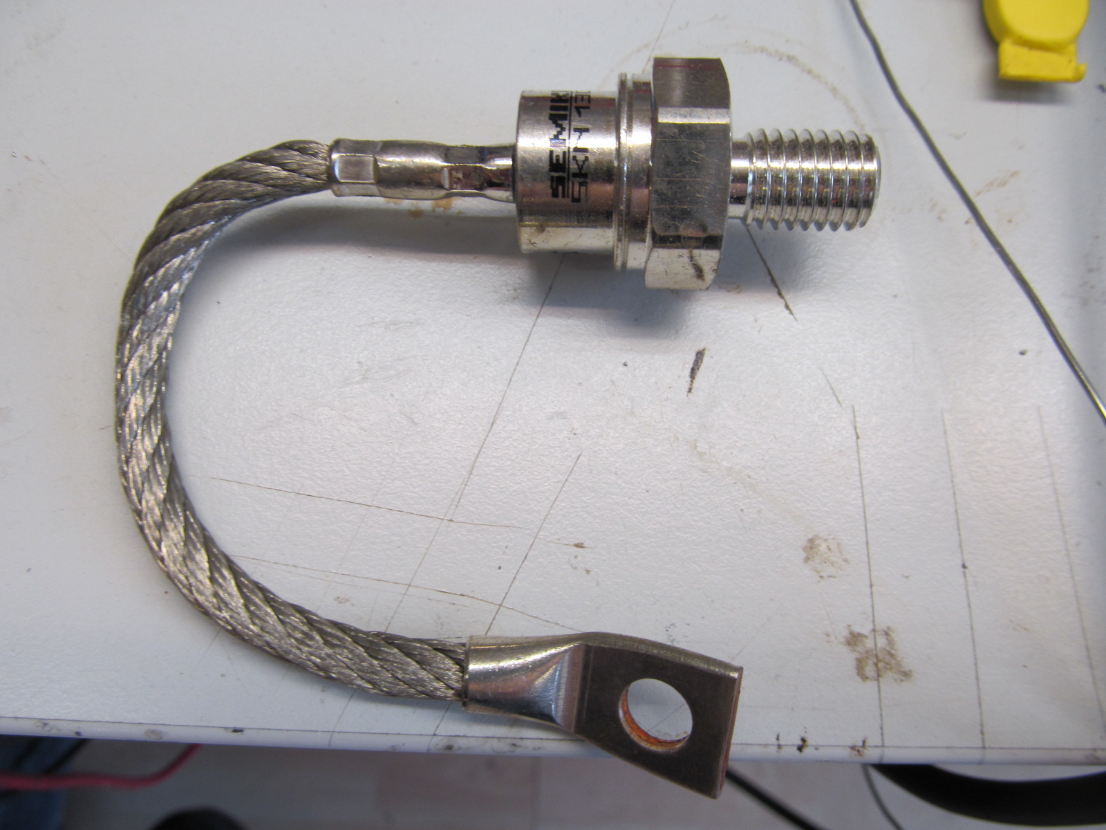

Beantwoord door Bert Kn in topic AG9005, Thorens PR.2
@ Bert, de diode paste niet.
Henk.
Hoe verzin je het bigfun bigfun bigfun bigfun bigfun
Mogelijk iets voor de magnetron van Lee. :lol: :lol:
