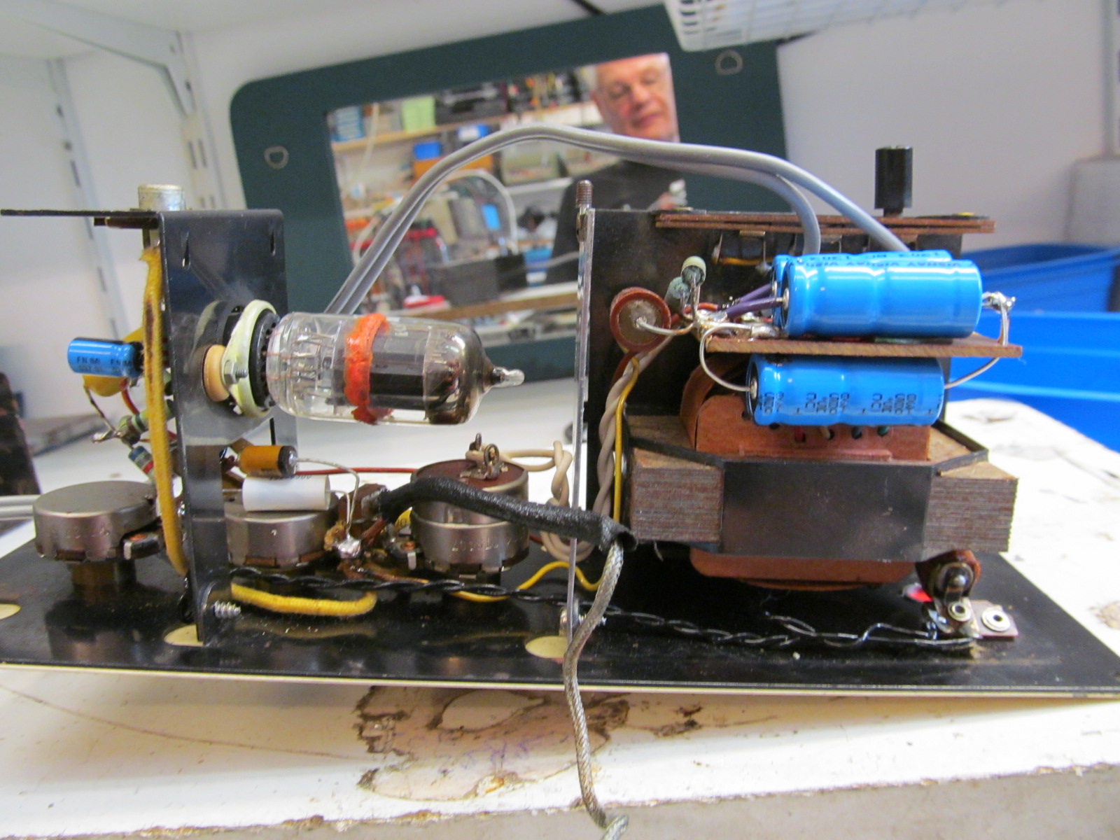

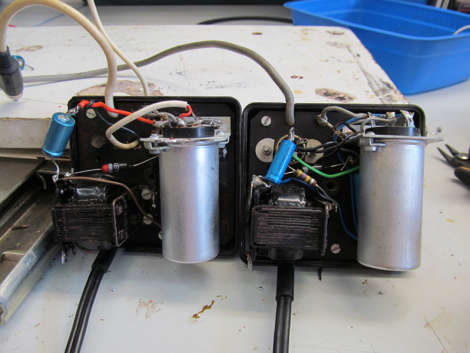

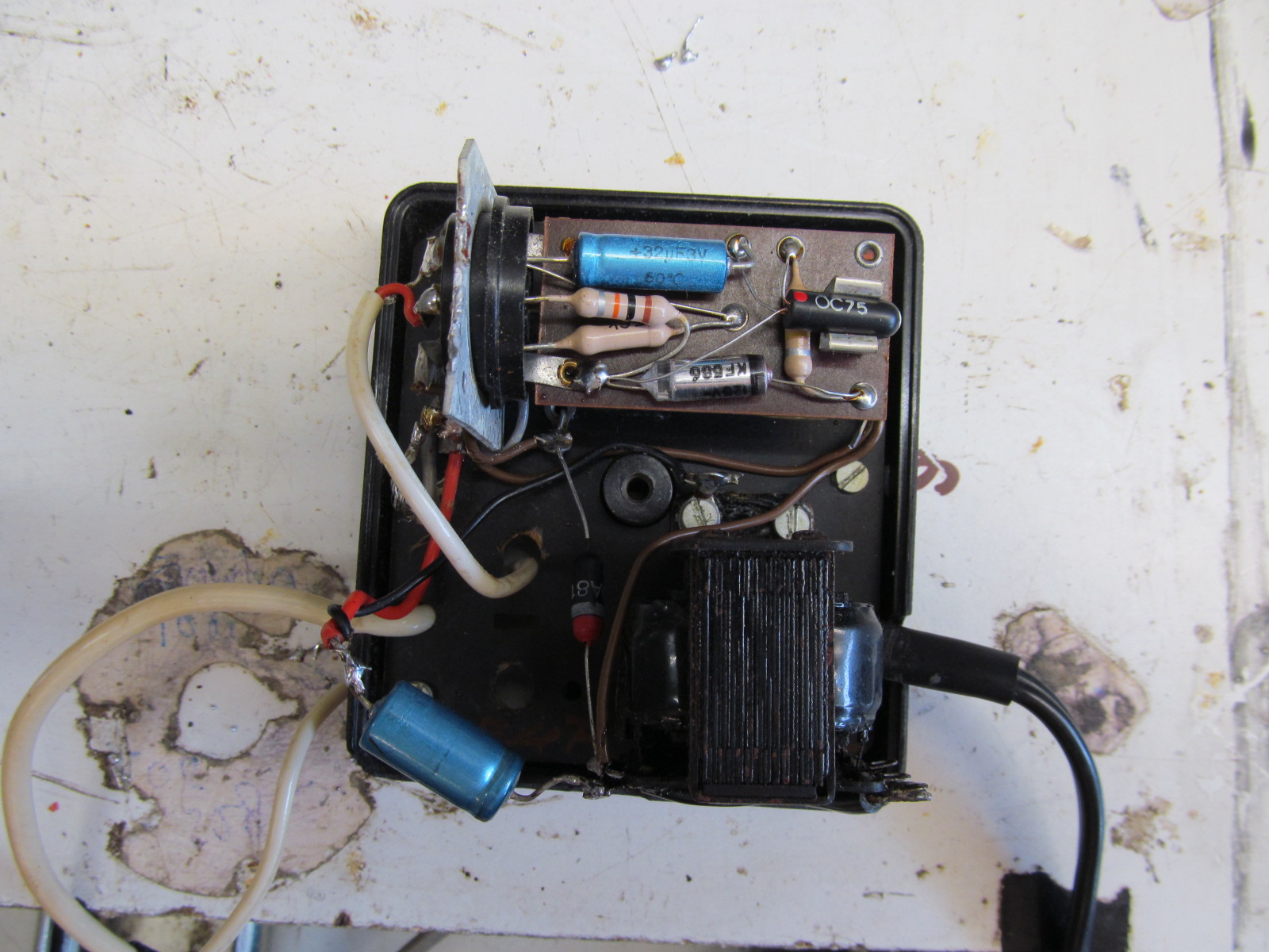

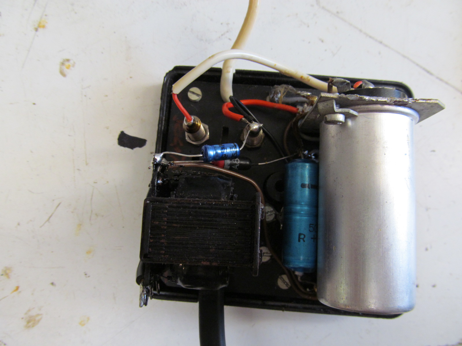

Van een mede forumlid een 2 tal AG9005 en een Thorens PR2 versterker ter reparatie aangeboden gekregen.
AG9005, 1 was voorzien van een 5 polige DINplug, dit is zo gelaten en er zijn wat condensatoren uitgewisseld. De andere was flink in gesleuteld, Condensatoren vielen er spontaan uit en de aansluitbussen waren weg. Deze is geheel gereviseerd.

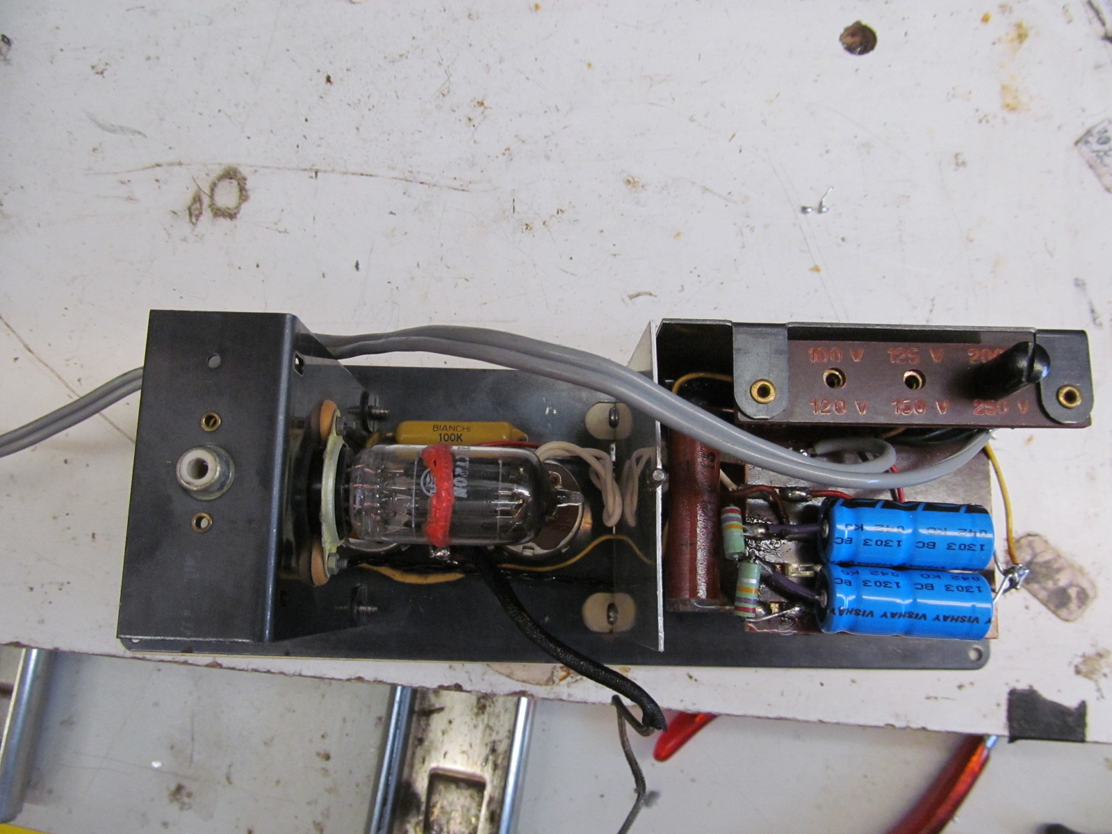

De Thorens PR.2 een bijzonder versterkertje met 1 x ECC83. de gelijkricht diode was defect en de condensatoren vervangen.
De plaatjes spreken voor zich.
