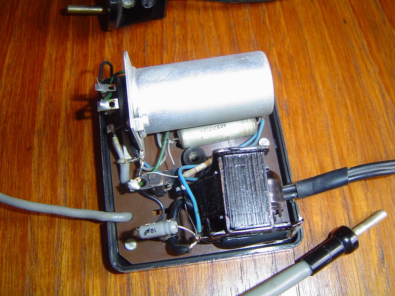

19 jun 2013 18:10 #32988
Beantwoord door peter1952 in topic AG9005, Thorens PR.2
De OA81 en de diode hebben we laten zitten. Die diode heeft zo weinig te doen dat die in feite het eeuwige leven heeft. Transistor als die zijn werk goed doet hoef je ook niet te vervangen. Elco's eventueel wel, bij één exemplaar lagen die los in de behuizing.
Er zijn betere voorversterkers dan deze. Ik heb er zelf ook ééntje liggen en doe daar verder niets mee.
Het toepassingsgebied is beperkt tot de AG3020/3021 en die zijn meestal onbruikbaar geworden.
Ik vind het voor mezelf vergeefse moeite dit soort versterkertjes op te knappen.
19 jun 2013 17:58 - 19 jun 2013 17:59 #32986
Beantwoord door Bert Kn in topic AG9005, Thorens PR.2
Henk.
Vervang jij ook de transistor OC75 en OA 81 diode?
Bij mijn exemplaar heb ik de elco's vervangen.
Bert.
Bert.
Laatst bewerkt 19 jun 2013 17:59 door Bert Kn.
