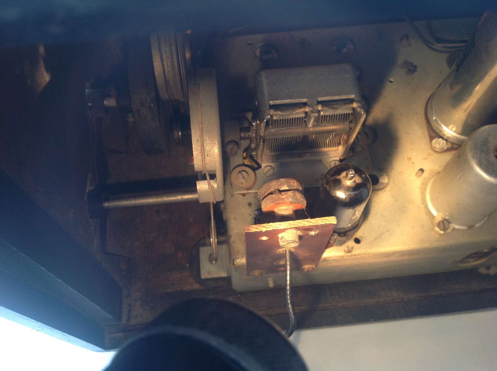

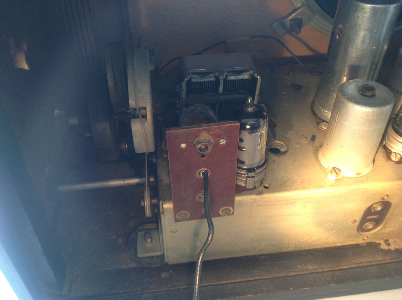

Dat spoeltje bij de antenne ingang is een zogenaamd middenfrequent zuigkring. Het dient om een bepaalde frequentie uit het antennesignaal weg te filteren.
Er zitten natuurlijk veel meer afregelbare spoelen en ook condensators in je radio. Maar als je er geen verstand van hebt blijf er dan vooral af, de kans dat je de ontvangst verprutst is heel groot. Afregelen van een radio is echt iets alleen voor de experts.

Hoi ,bedankt voor de uitleg ik heb een langdradig naar buiten gedaan ,het schilt inderdaad
Ik denk dat ik zo,n 10 zenders heb nu
Er zit achter op de radio bij de antenne in gang zie foto nog een speeltje met een schroefjes in kan ik hier de antenne nog mee afstellen of niet verstandig
Gr. Arjen
