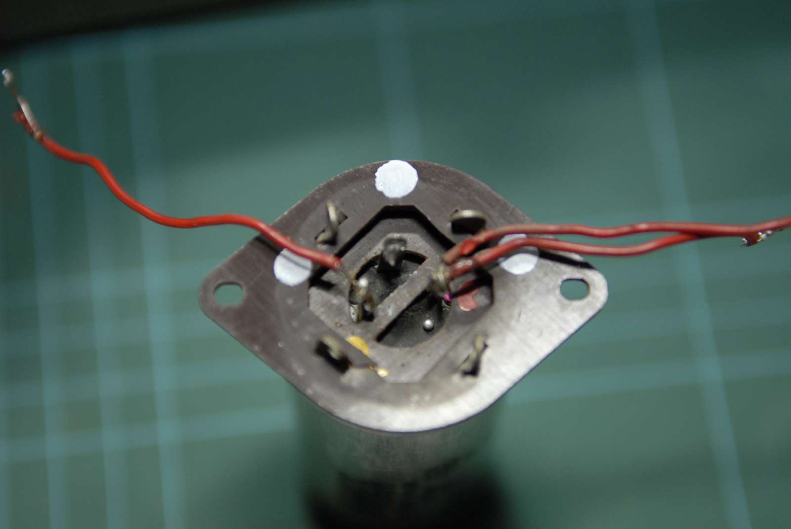

hoi de nieuwe elco,s zitten weer inde orginele huls
de brom is weg he gelukkig kan ik op het gemaak meten in de radio
hij speelt op de mw beetje zwak
als ik op de ech 42 tik gaat ie kraken en toen niets meer jammer! die buis heb ik niet dus zal ik op zoek moeten voor een buis voor ik weer verder kan
gr arjen
gr arjen

25 mrt 2013 22:27 #30154
Beantwoord door Cees in topic erres KY515 brom
Dus geen Ducatie, maar wel een Hunts die allang sinds lang vervlogen tijden de geest
heeft gegeven.Zulke elco's noemden wij vroeger Baf elco's.Waren vaak stuk.
Baf elco's omdat ze voor veel problemen zorgden waar door de radio nog verder stuk ging.
Zou best eens kunnen dat na vervanging die Erres weer de sterren van de hemel speelt?

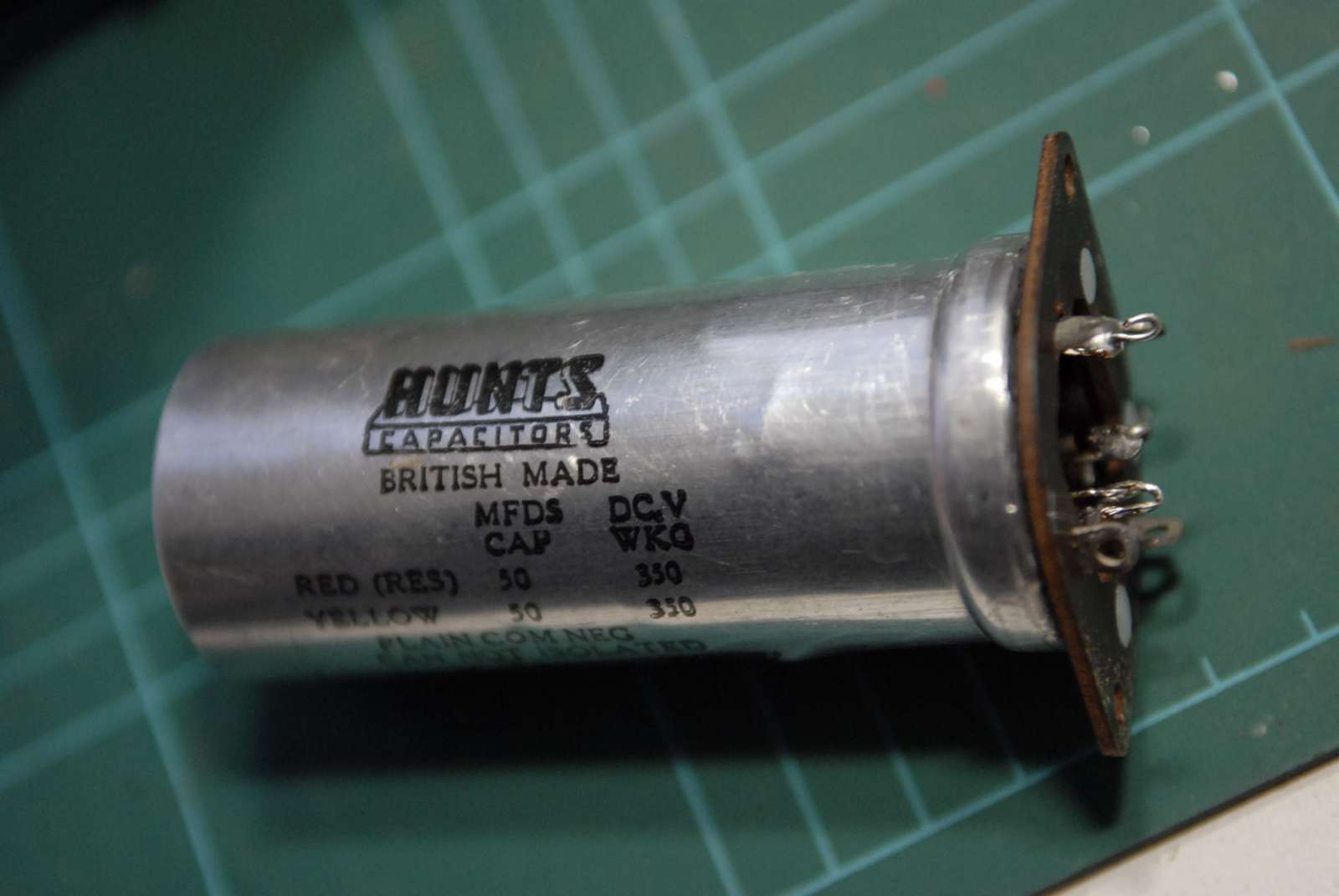

Beantwoord door arjenm in topic erres KY515 brom
hoi, is inderdaad een engelse condensator maar niet lang meer
gr arjen
gr arjen

25 mrt 2013 08:21 #30134
Beantwoord door Johannes in topic erres KY515 brom
Ducatie elco, dus dan zit het anders hier als wanneer er een Philips elco in zit.
Hallo Cees,
Als ik de foto goed bekijk is het een elco van het Engelse merk Hunts...... Slechter
dan dat is haast niet mogelijk. Ik heb ooit eens een doosje met 6 ongebruikte Hunts elco's
gekocht via marktplaats. Ze bleken allemaal kapot te zijn.........
Nu weet ik dus helemaal zeker wat de oorzaak van de brommende Erres is
Groeten, Hans
Hallo Cees,
Groeten, Hans
