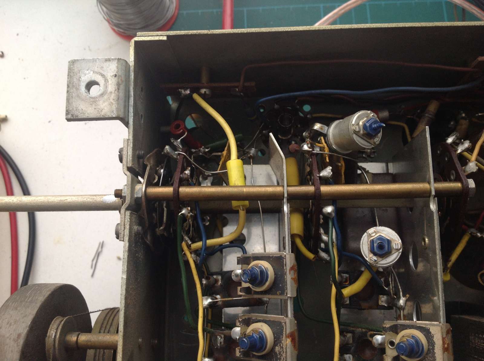

Hallo Arjen,
Het beste is alle papier en teer condensatoren te vervangen
ook de weerstanden bij de eindbuis en op de voedings elko als dat nog niet gebeurt
is
Je zal zien dat je toestel veel beter gaat spelen
succes
is
succes

Beantwoord door arjenm in topic erres KY515 brom
Hoi , weerstand c4 bij de antenne ingang was de boosdoener heeft nu weer redelijke ontvangst
Ik ga nu de rest van de papier c, vervangen de meeste zijn niet best
Gr. Arjen
Gr. Arjen

28 mrt 2013 20:48 #30239
door arjenm
mvg arjen meulmeester
ik probeer het repareren van buizen radio,s onder de knie te krijgen en er zoveel mogelijk over te weten te komen WAAROM om dat ik iets heb met oude radio,s en techniek .
mijn andere hobby is het restaureren van oldtimers en alles wat er met te maken heeft
en natuurlijk ook mee rijden
hoi ik meet bij b1,2,3 geen afwijkende waarden zoals het nu lijkt ,ik ga nu extra aandacht aan de golfschakelaars geven
bedankt weer
gr arjen
bedankt weer
gr arjen

28 mrt 2013 20:37 #30238
Beantwoord door admin in topic erres KY515 brom
Kennelijk wwerkt je meetsnoer als antenne.
Het lijkt er op dat de radio afgeregeld moet worden, of er is een probleem met 1 van de afstemkringen.
heb je de schakelcontacten gereinigd van de schakelsectie die de antenne signalen omschakeld. (golfbereik)
Ik ga er nu even vanuit dat B1, B2 en B3 in orde zijn.
Henk
Henk
28 mrt 2013 20:16 #30237
Beantwoord door Cees in topic erres KY515 brom
Dan werkt de radio dus eigenlijk wel goed, maar dan moet het in het HF gedeelte zitten.
Dus het gedeelte wat met de antenne ingang verbonden is.
Antenne spoel en antenne condensator bijvoorbeeld.
Misschien toch nog ergens een hardnekkig vuil of verbogen contact van de golf
schakelaar.
Succes en vr gr Cees.
schakelaar.
