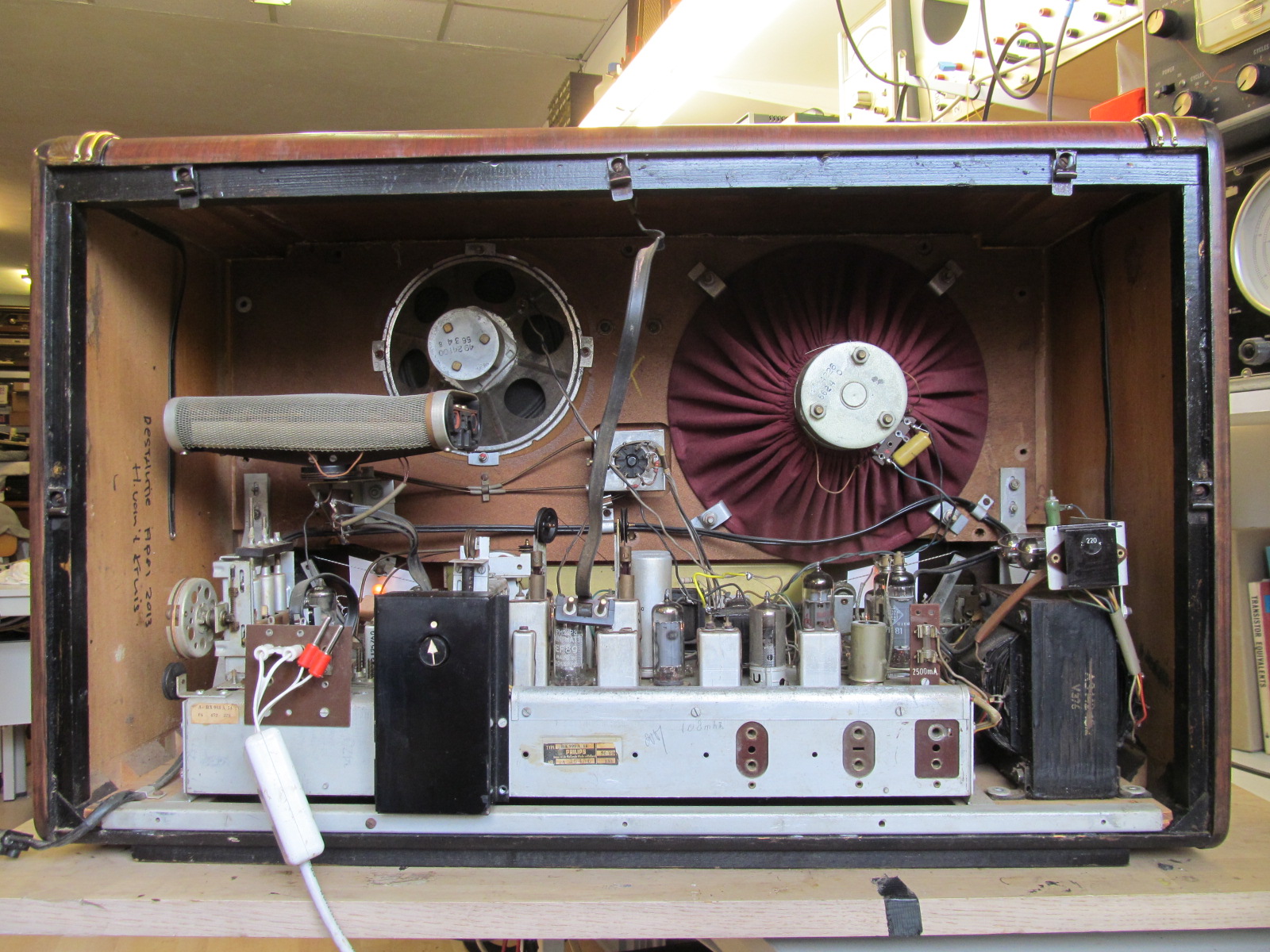

Een ander probleempje was het rommelen van de Basspeaker. Had al eerder een andere luidspreker geprobeerd zonder resultaat. Nog maar weer eens een andere uit de FX995A erin gezet en jawel hoor het was over.
Henk,
Dat zelfde probleem had ik ook met de FX997A welke naar mijn schoonzus gaat.
oorzaak was het gedeeltelijk losraken van de conus.
Dat heb ik als volgt opgelost.
in de rand van het frame van de speaker heb ik met een klein kwastje heel licht verdunde houtlijm gesmeerd en was het probleem opgelost.

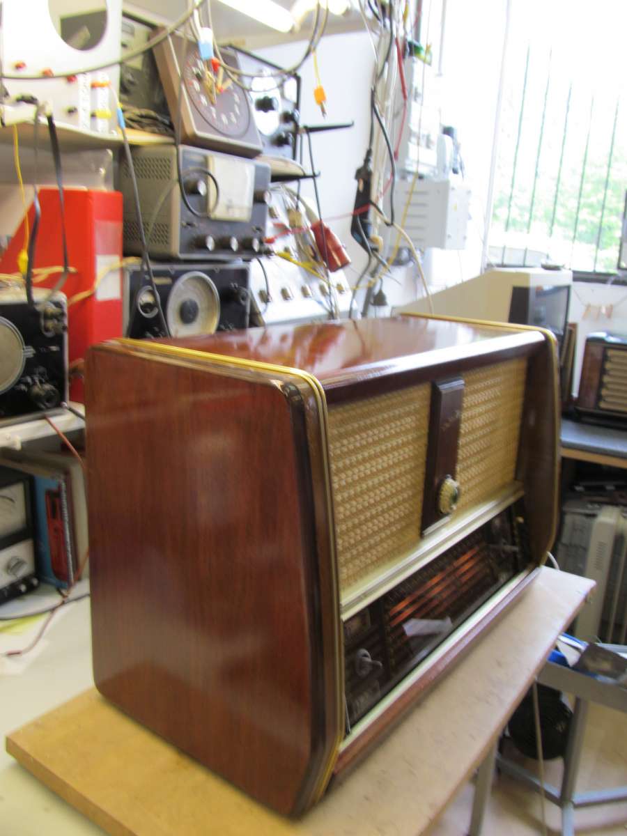

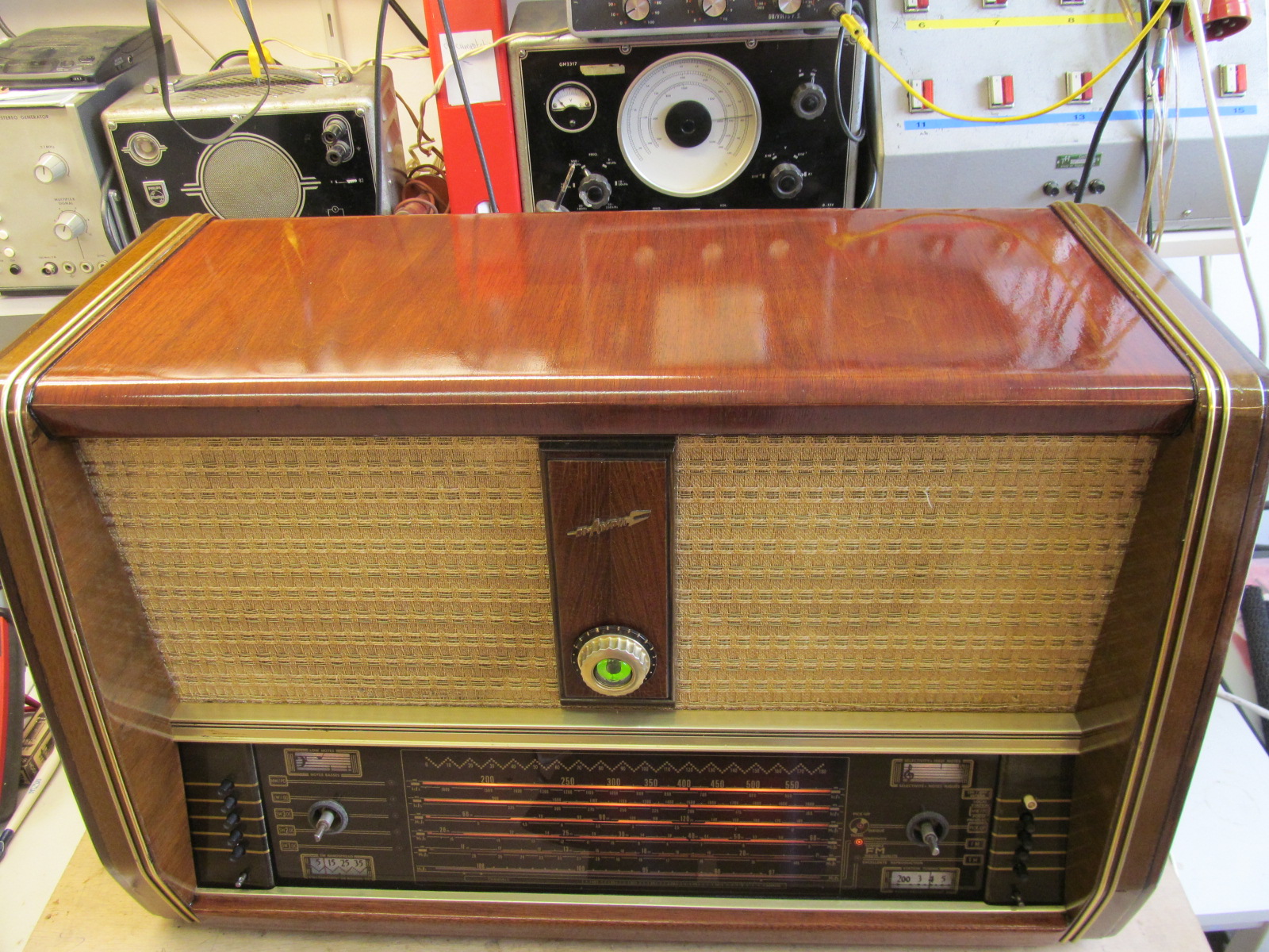

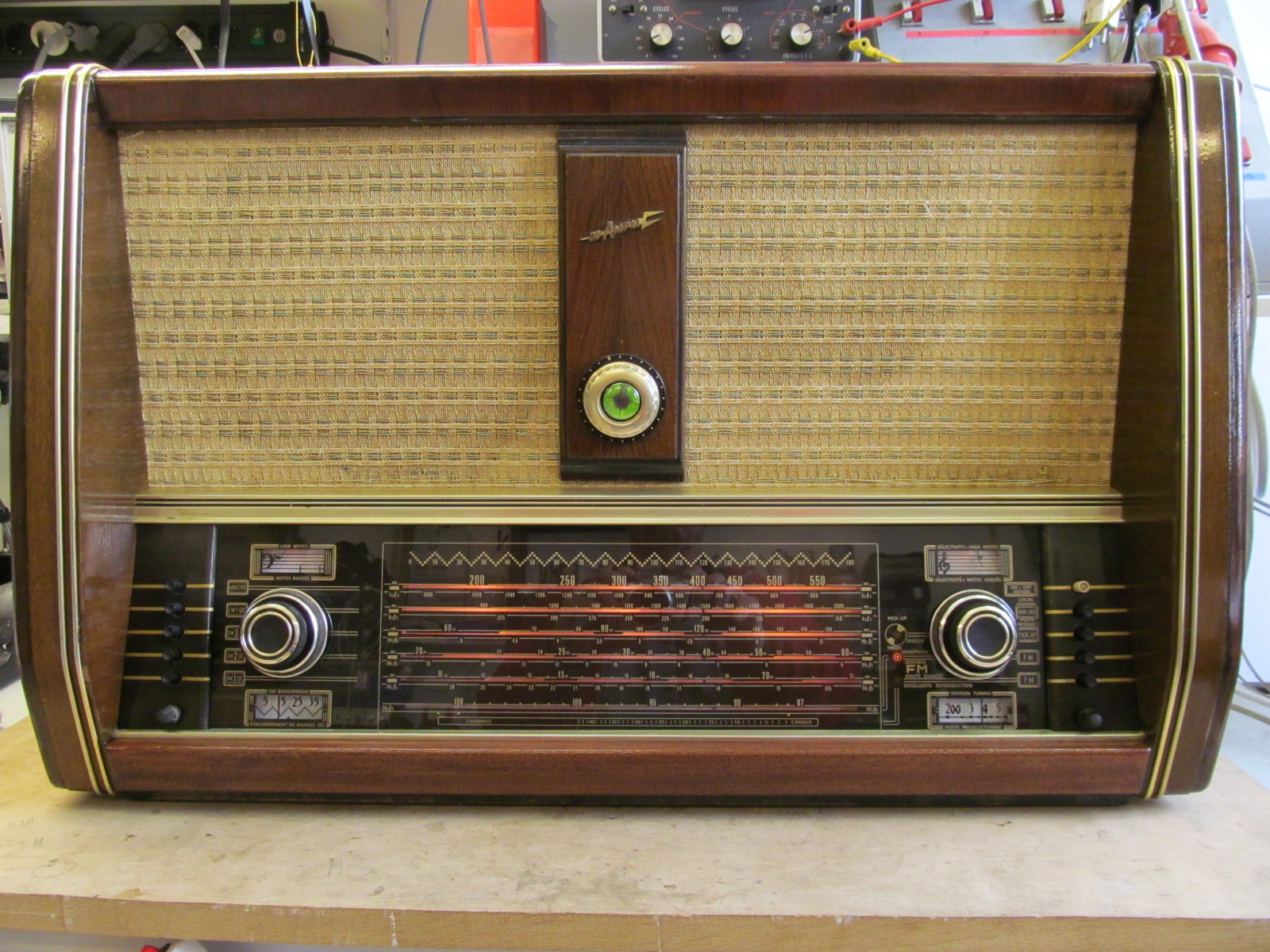

Het is alweer lang geleden, de radio heeft lange tijd staan te wachten om het geheel af te ronden. Ondertussen de kast e.d. in orde gemaakt.
Er waren nog een aantal kleine probleempjes. Het eerder vermelde hoog was niet in orde en ik kon de oorzaak niet vinden. Heb dus even een paar andere ogen laten kijken (P. Boin). Ik had dus een voedings- weerstand van 100K gemonteerd en dat had 10K moeten zijn. Hierdoor kreeg de EBL41 en de ECC83 een te lagen anode spanning.
Later weer eens verder gegaan en had nu zin om het af te maken. De bandbreedte regeling van de hoge tonen en de MG moest nog van een nieuw draadje worden voorzien.
Als laatste trilde de EM34 wat en sloot het oog wat minder op de FM, terwijl de MG geheel dicht ging.
Hier was spraken van een probleem bij de EF80. Condensator C155 was defect. Dit is een condensator die bij de FM-tuner zit en min of meer op en door het chassis steekt. Dit ook opgelost.
Hierna het geheel samengebouwd. De schaal is een replica van B. Dijkman. Een tip voor gebruik, polijst zelf nog even de gaten in het glas van de potmeters. Dit is nog enigszins scherp en kan, is dus gebeurt, het rubber beschadigen.
Fotoverslag van de restauratie

Hoi Henk,
Dat hoort Bert echt niet, ongetwijfeld!
Maar wij weten wel beter!
Je hebt dus 2 toestellen staan.
Is het nu niet mogelijk om in de hogetonensignaal weg van iedere radio een signaal af te tappen en dat versterkt te beluisteren? Terwijl beide radio,s bv op dezelfde CD speler aangesloten zijn.
Of een generator om de versterking cq verzwakking te meten op diverse punten in het hoogkanaal.
Wel wat omslachtig, maar lokaliseren van het verschil is dan wel goed mogelijk.
Ik zou zoiets proberen.
En test de luidspreker ook even, misschien is de wizzer wel beschadigd en dan valt het hoog ineens weg.
