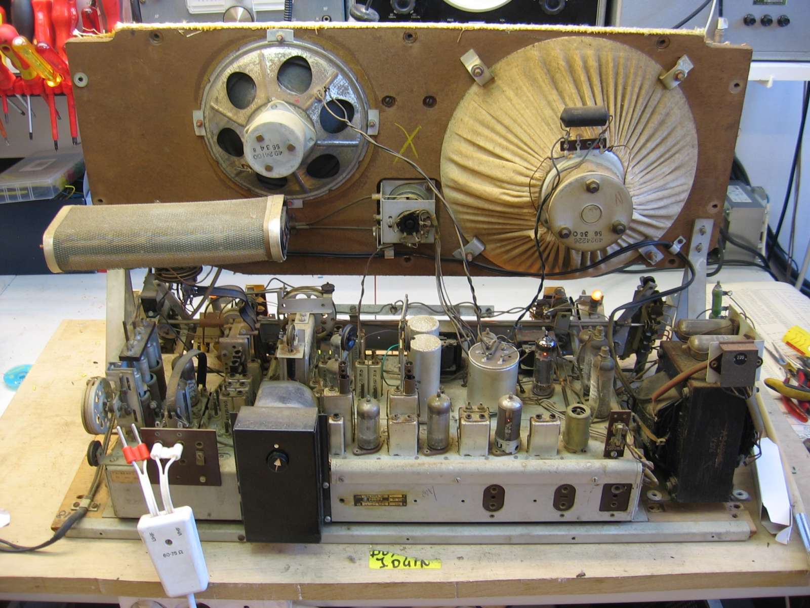

Mocht iemand een originele trafo van de BX998A hebben , houd ik mij aanbevolen. Op de laatste foto een voorbeeld. Ik principe kan elke trafo voor een EL84, maar toch.
het typenummer is A3.169.72.0, Een Philips vervanger is nummer A9.999 18/03.

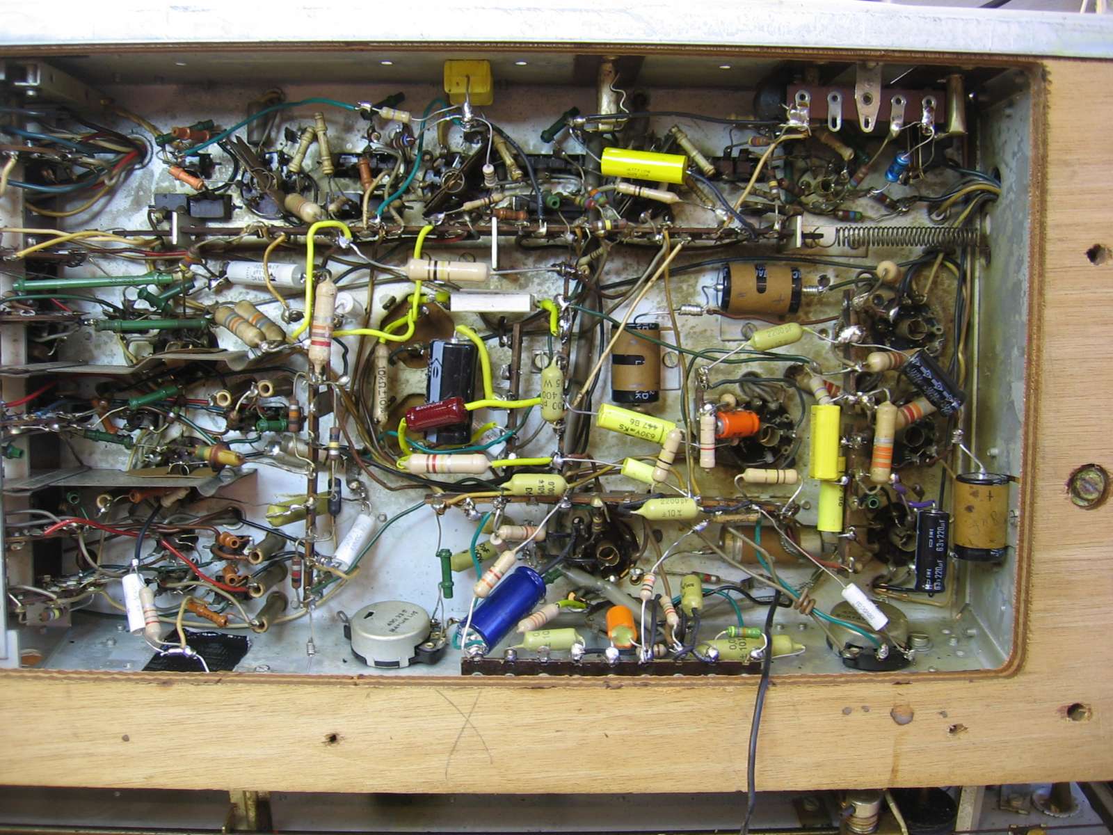

Ook nog even bezig geweest met de BX998A-HK. Alle schaaldraden zitten erin en de gehele elektronica is vervangen. De vervangende uitgangstrafo uit de BX653A is toch niet helemaal de goede. De frequentie afhankelijke tegenkoppeling vanaf de trafo naar de kathode van de ECC83 werkt niet lekker. Ik denk dat ik er een Amroh in ga zetten U72N.
De radio speelt erg goed, alleen de indruk dat de lage tonen speaker het niet aan, bij flink veel laag vervormd het geluid. elektronische lijkt het goed, moet ik dus nog uitzoeken.
Ook de stilleafstemming AVR werkt niet. De gewone FM-band is zeer gevoelig en speelt goed. Ik heb alles nagelopen van deze schakeling. Ij denk dat de Colpitss oscillator niet afschakelt als er op een zender wordt afgestemd, althans ik houd een negatieve spanning. Dus ook nog even uitzoeken.
Het is een interessante radio.

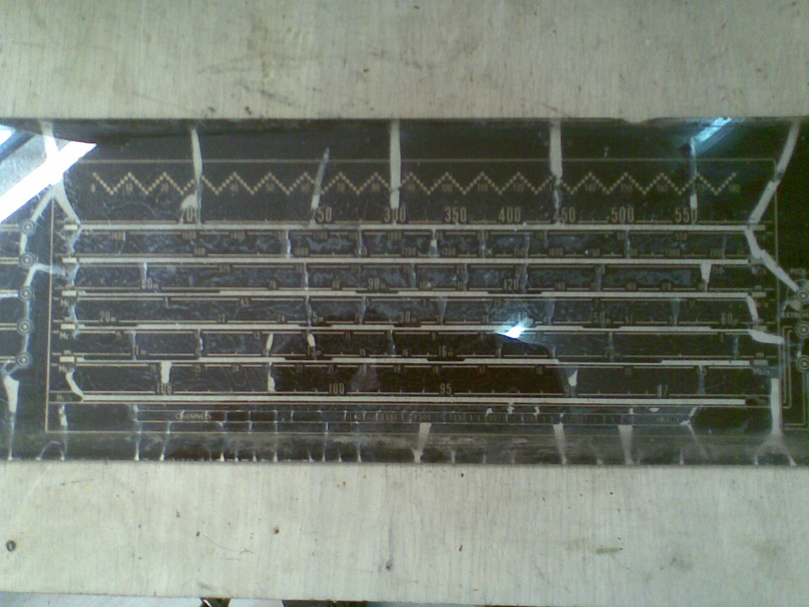

Helaas is de schaal behoorlijk afgebladderd. De radio is tot 108mHz. Voor de 100mhz versie heb ik schalen in bestelling bij BD. Dus deze wordt opgestuurd om een nieuwe te maken.
