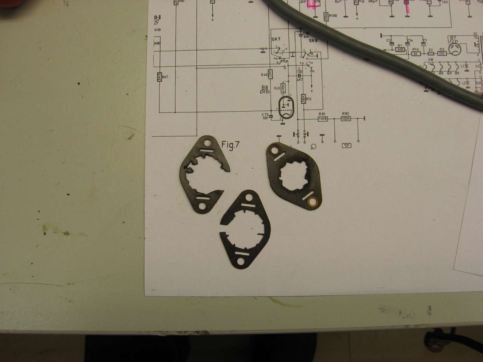

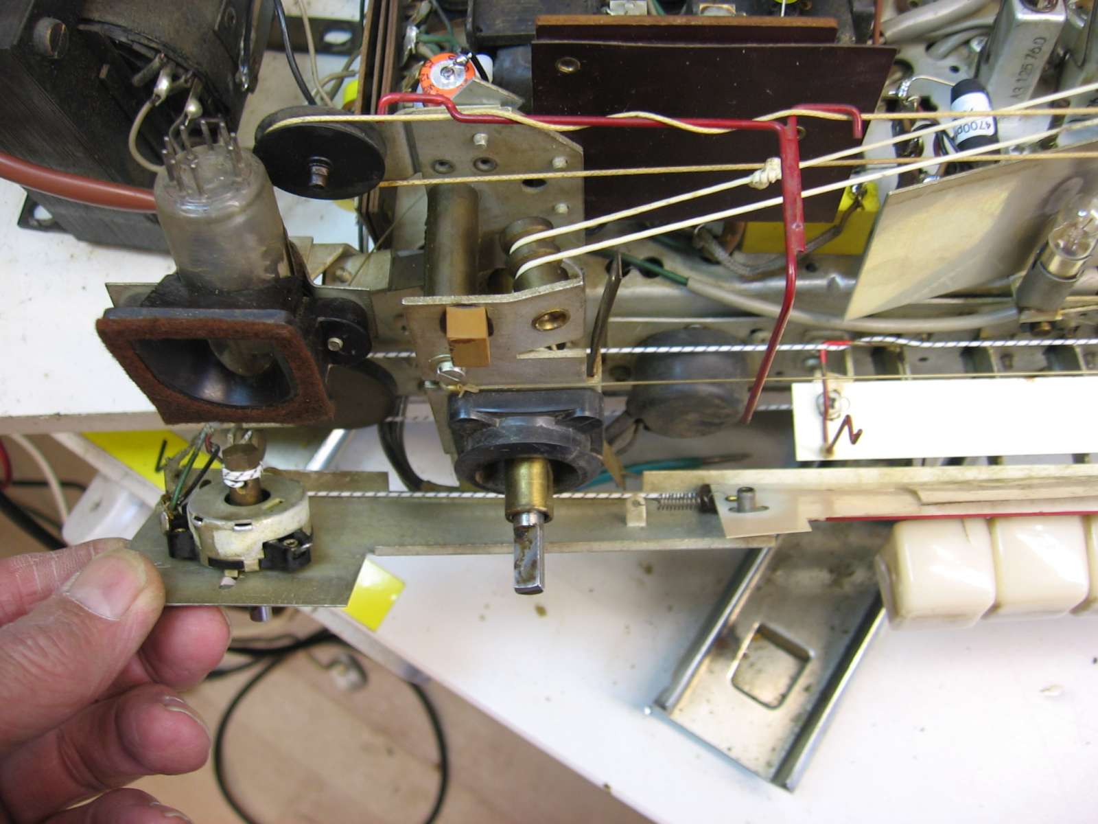

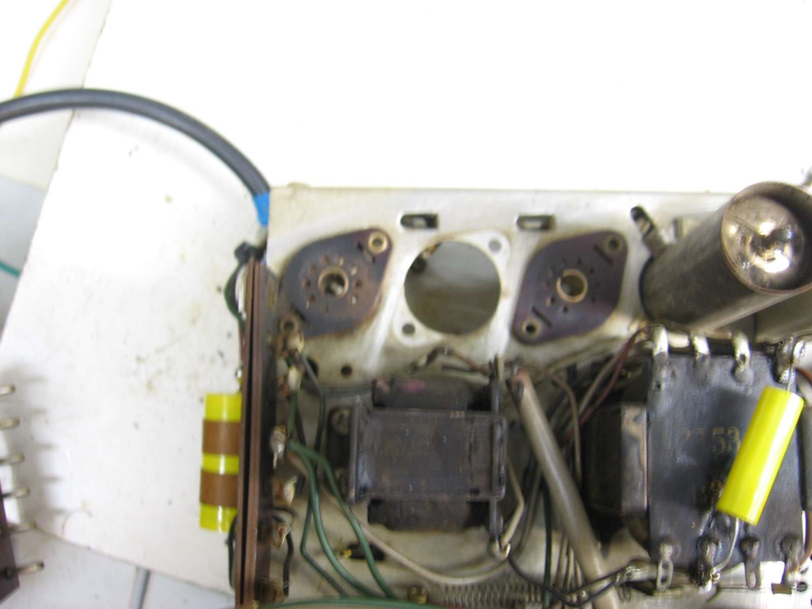

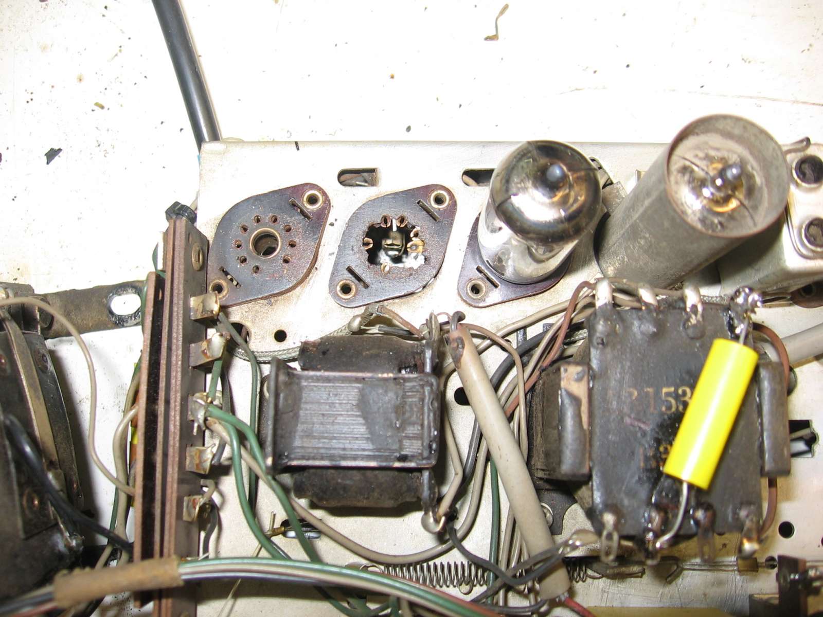

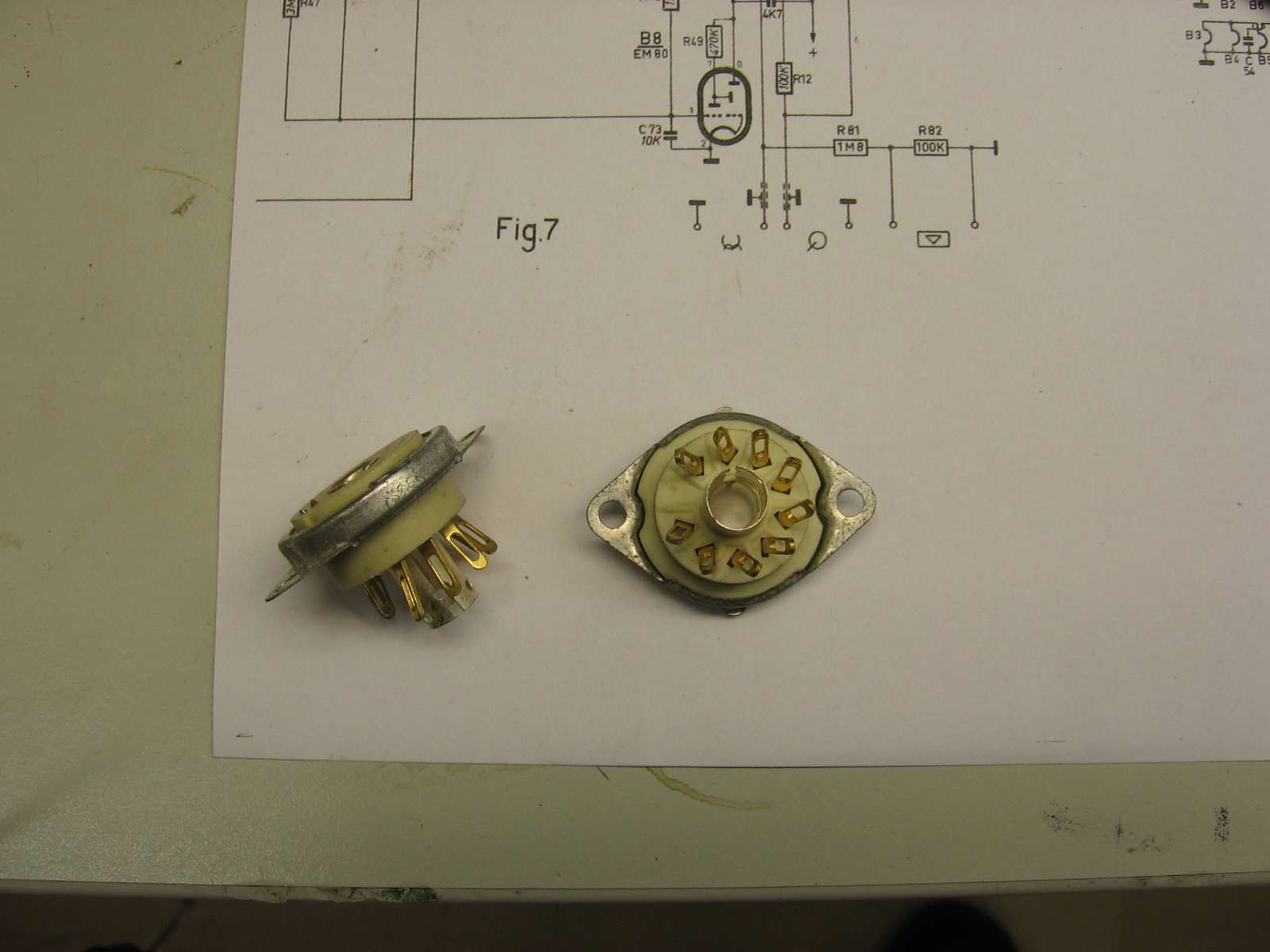

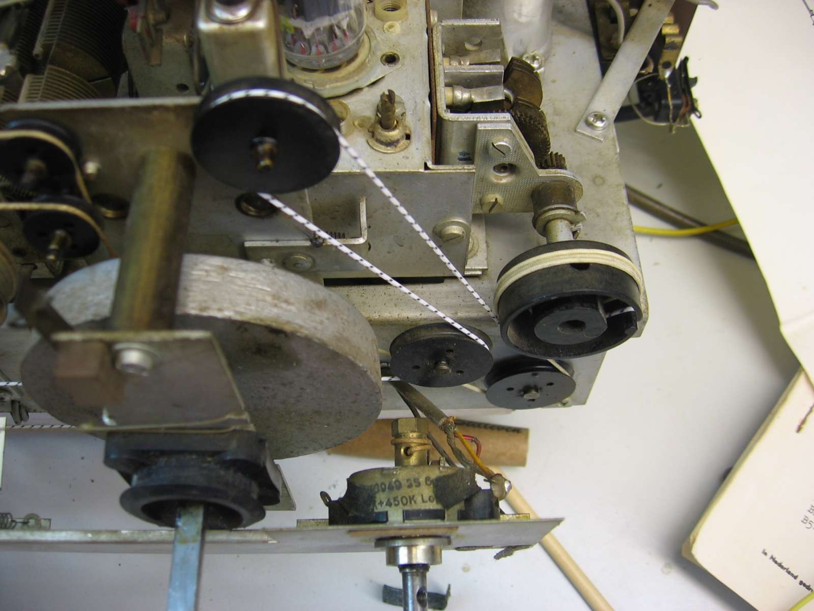

Beantwoord door hkruis in topic B6X62A_Lee- TEGENSLAG-Ggrrrrrrr

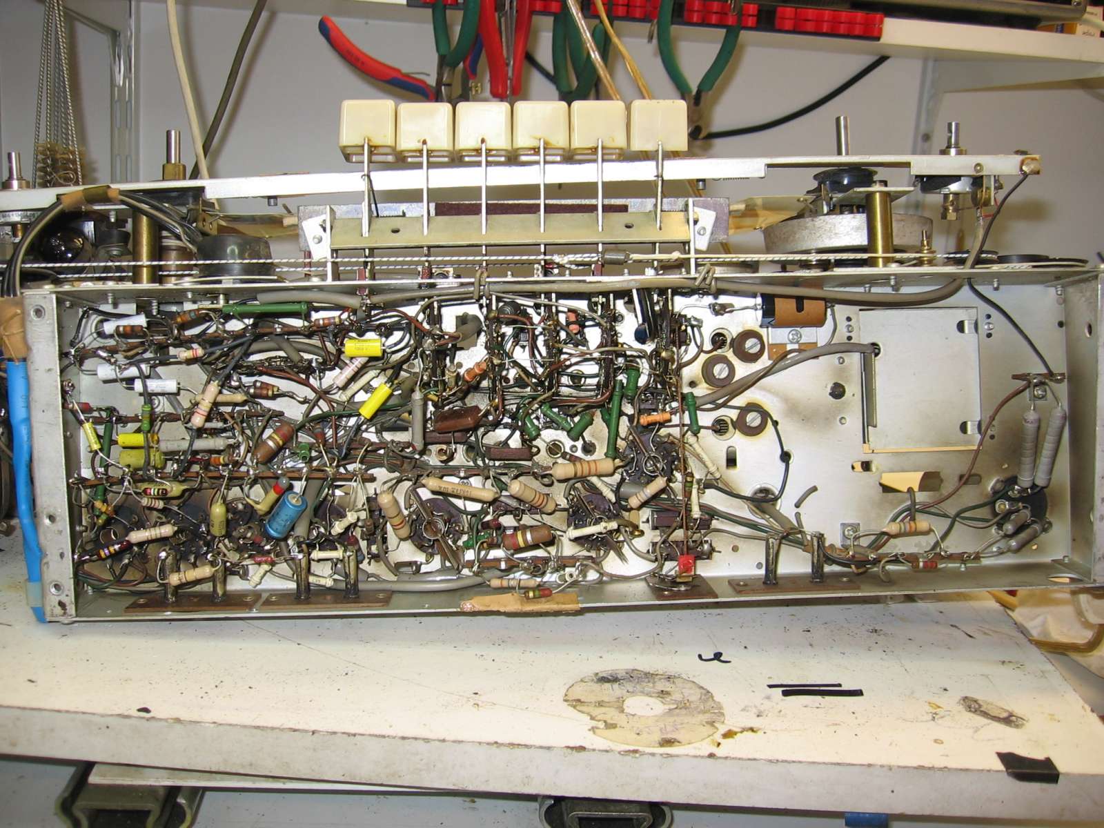

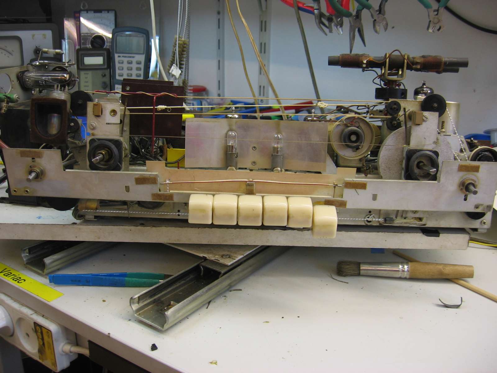

Weer even terug naar de B6X62A van Lee. Schaaldraad vervangen en de draad van de basregeling. Dat ging goed. Hierna nog wat kleine dingen doorgevoerd. Toen een uitgebreide luister en meettest.

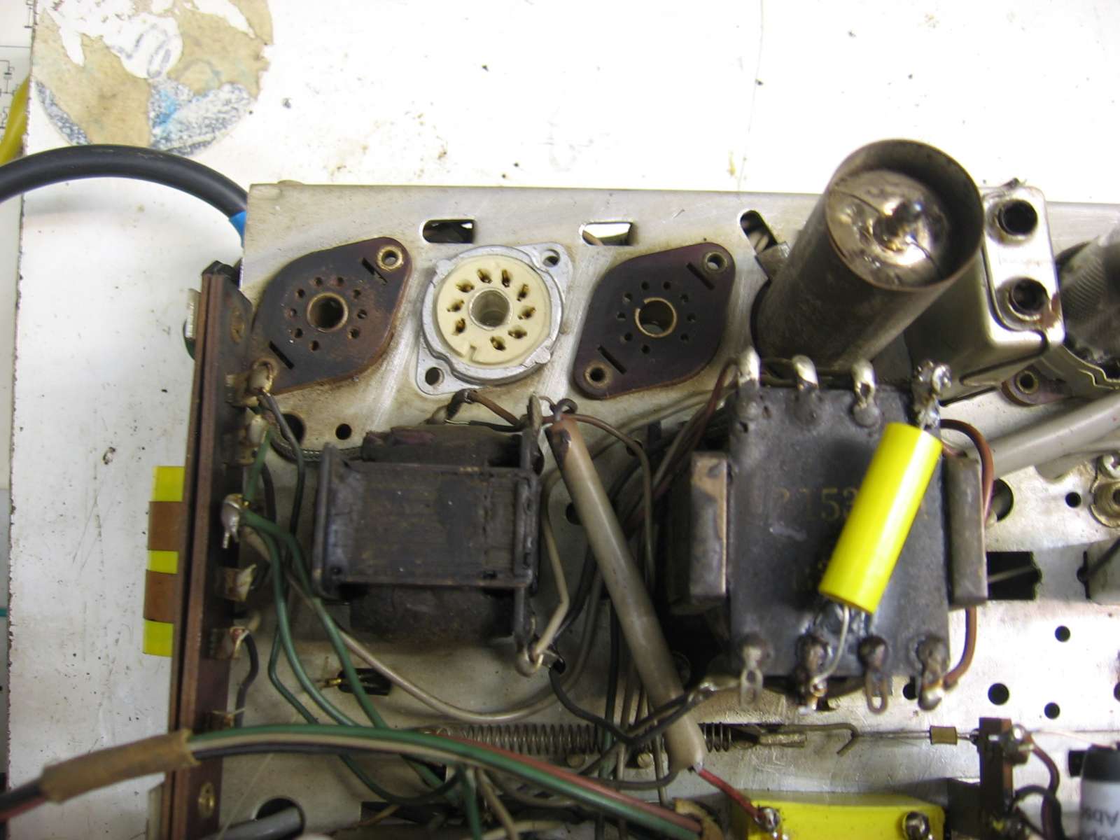

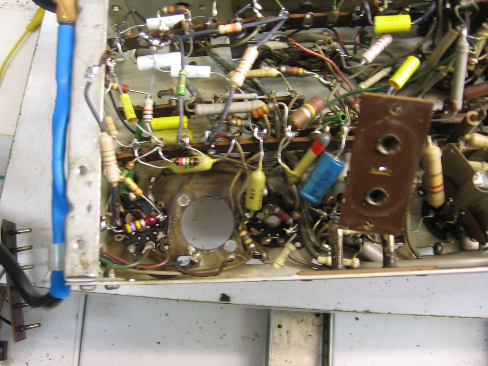

Ik heb niet de oorspronkelijke box opstelling dus 2 hoge tonen boxen eraan en een Philips kast ala bas. Klonk aardig, maar te veel bas, Ook de verhouding klopte niet. Bleek R31 op de basregeling vervangen door een weerstand van 1.2M, dit klopte dus niet en de oorspronkelijke waarde van 470K er in gezet. Al stukken beter, alleen de verhouding van de eindbuizen klopte niet. 2 Nieuwe EL84 erbij gepakt en bij het erin plaatsen ging het helemaal fout. De buisvoet stortte geheel in elkaar. Dus nog een extra klusje om hier 2 keramische voeten in te zetten. Ik vervang beide maar. Maar goed, beter nu dan als de radio slecht staat te spelen bij Lee.
