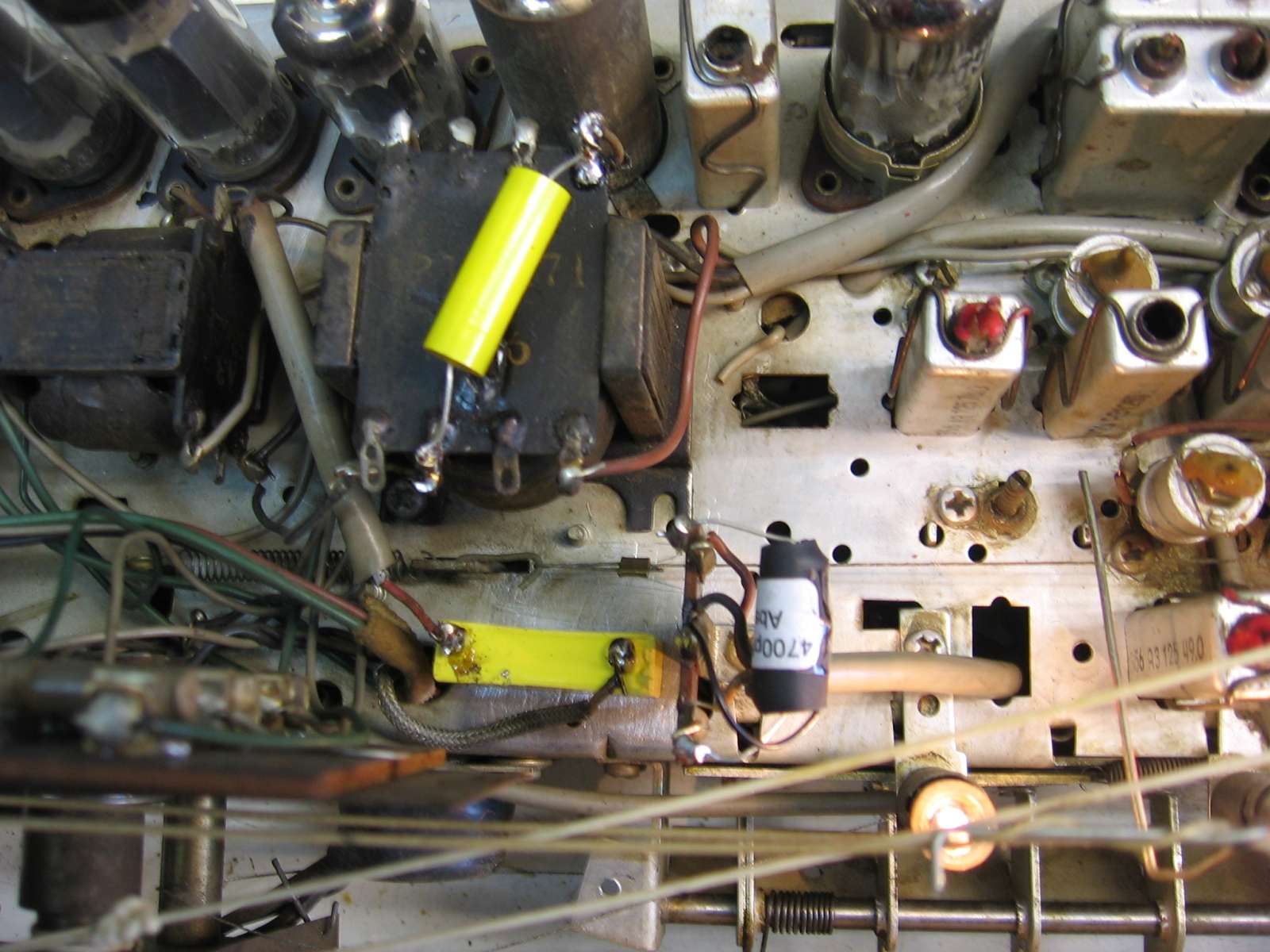

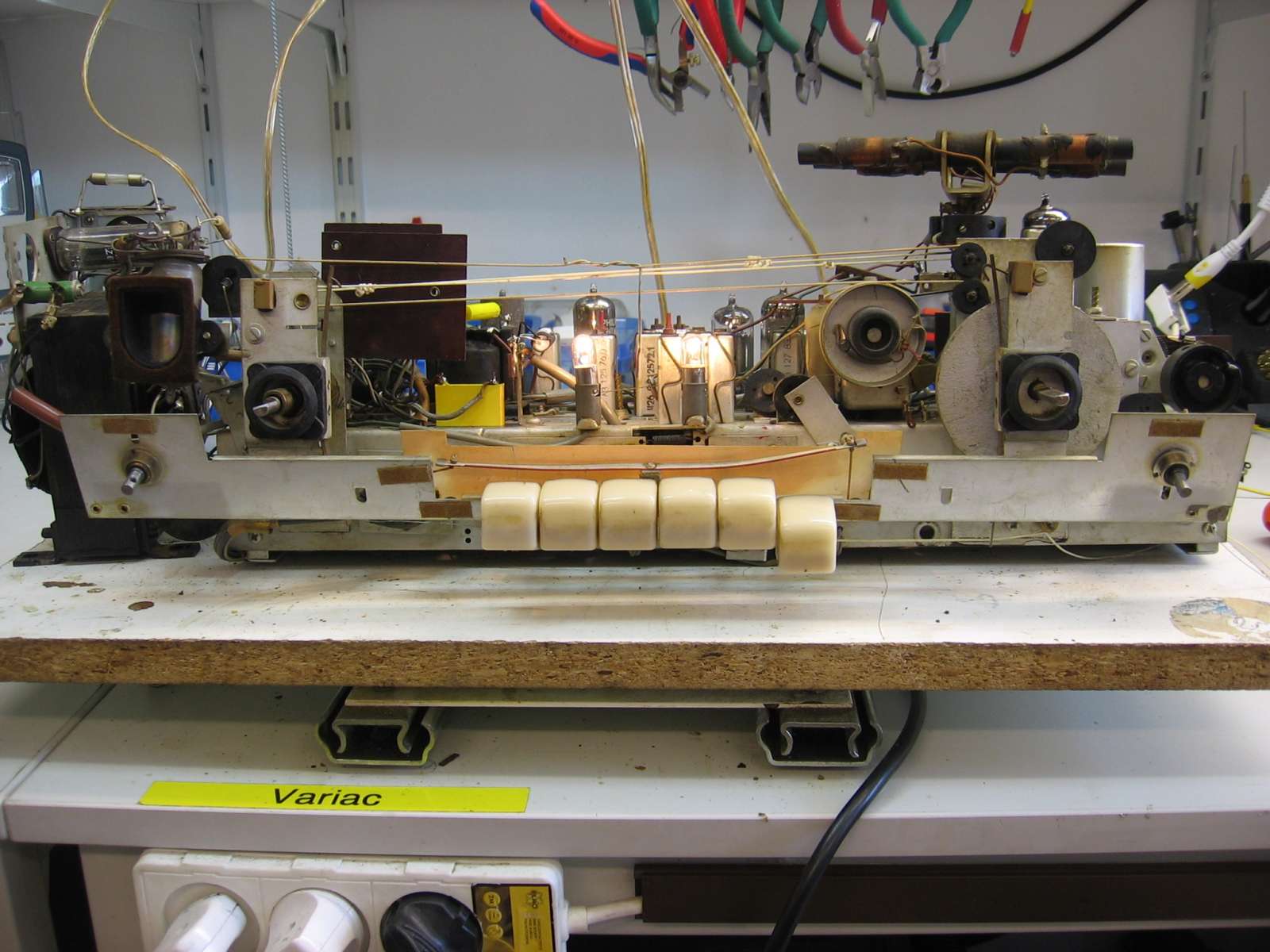

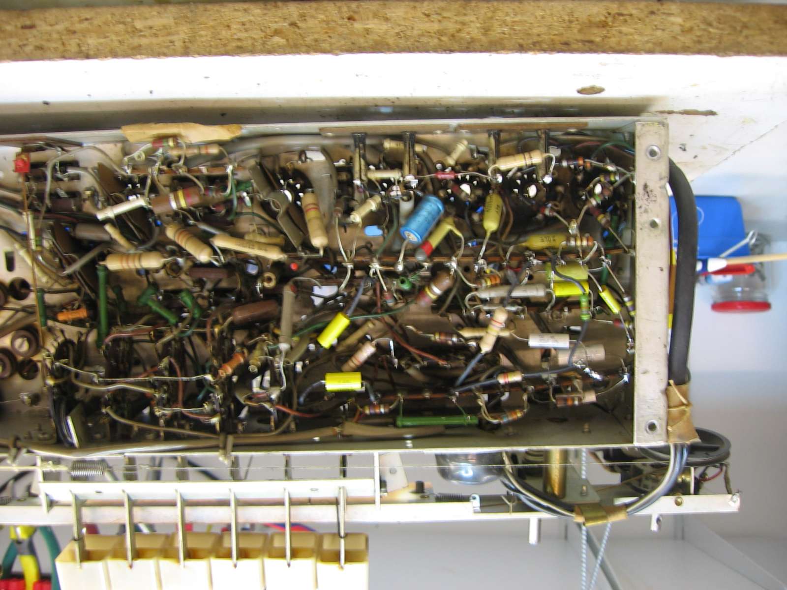

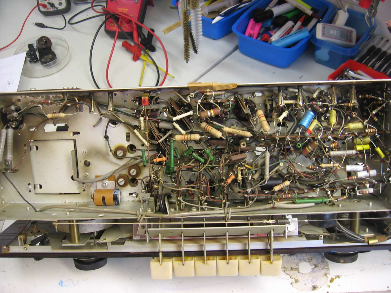

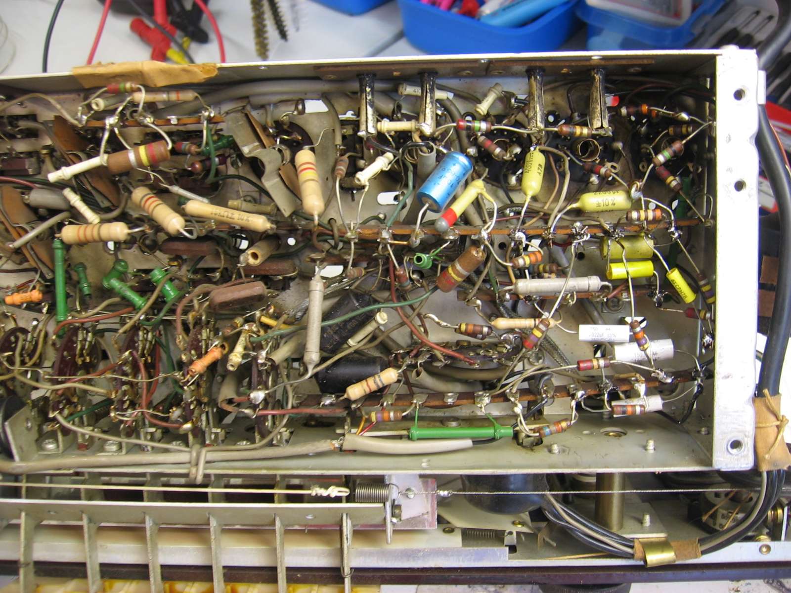

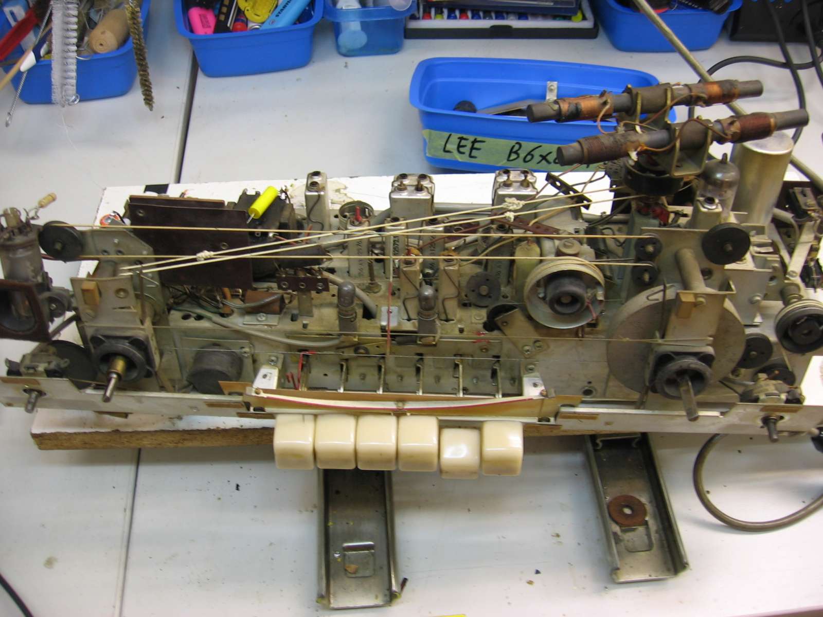

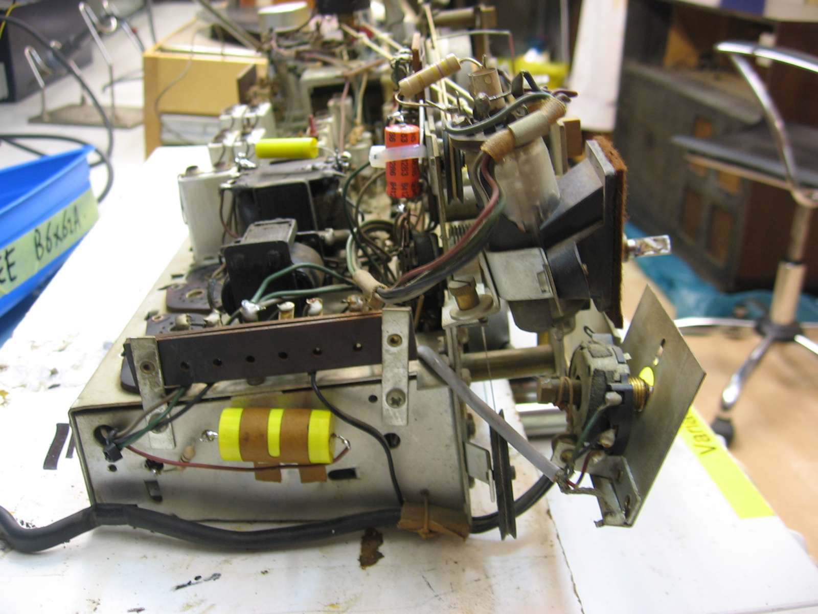

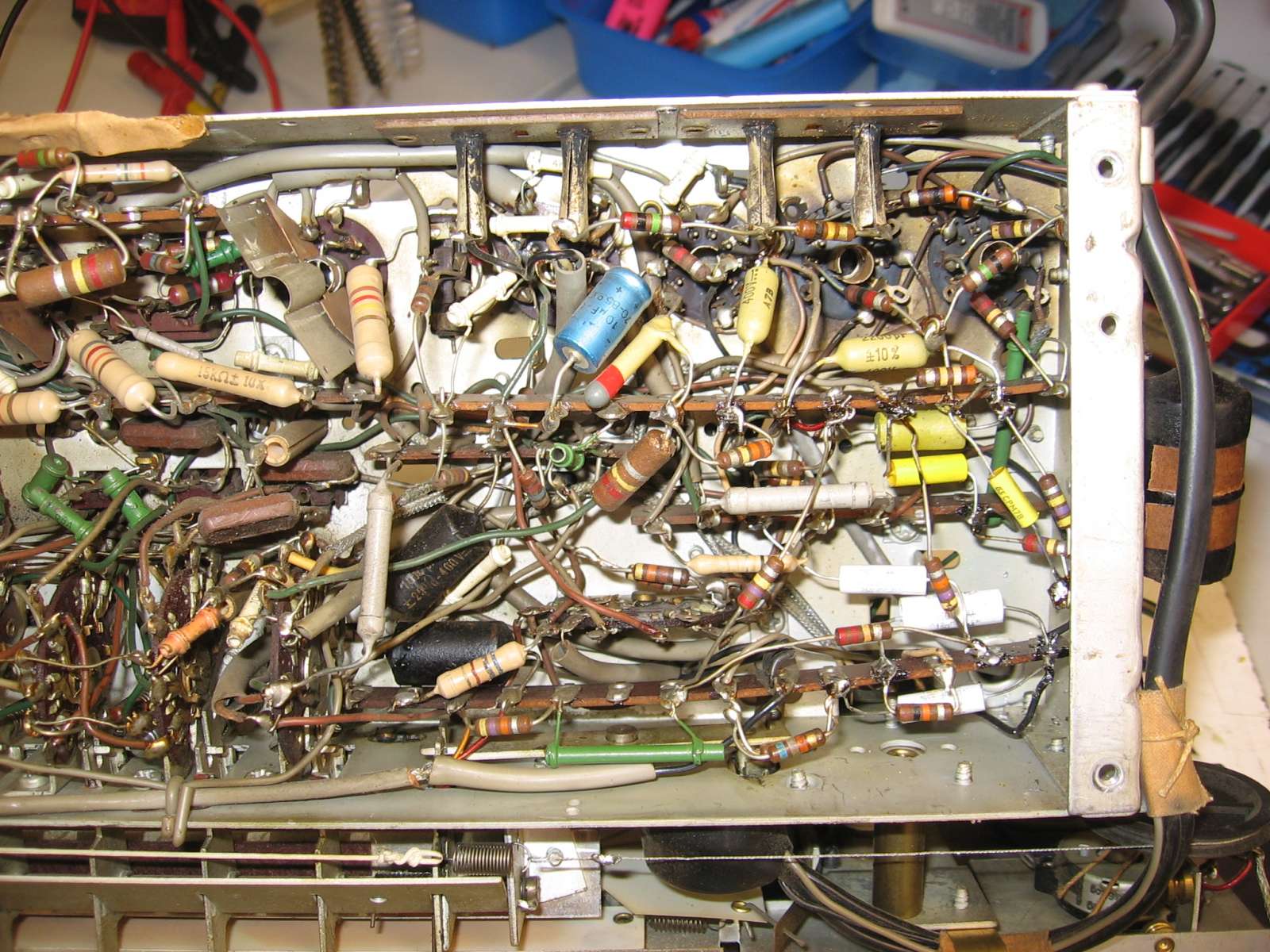

De B6X62A speelt weer op de FM. DE MG geeft nog weinig leven. Ook is er het gebruikelijk probleem aanwezig van het rubber op het vliegwiel. Deze slipt dus is de FM niet te bedienen. Ook de schaaldraad moet vervangen worden. De aanwijzers zijn niet origineel. Deze worden vervangen door deze van een donor af te halen. Schaallampjes beide vernieuwd. Ik denk dat ik ze ietsje donkerder maak met een beetje nagellak om het effect van de gecoate originelen te benaderen.
