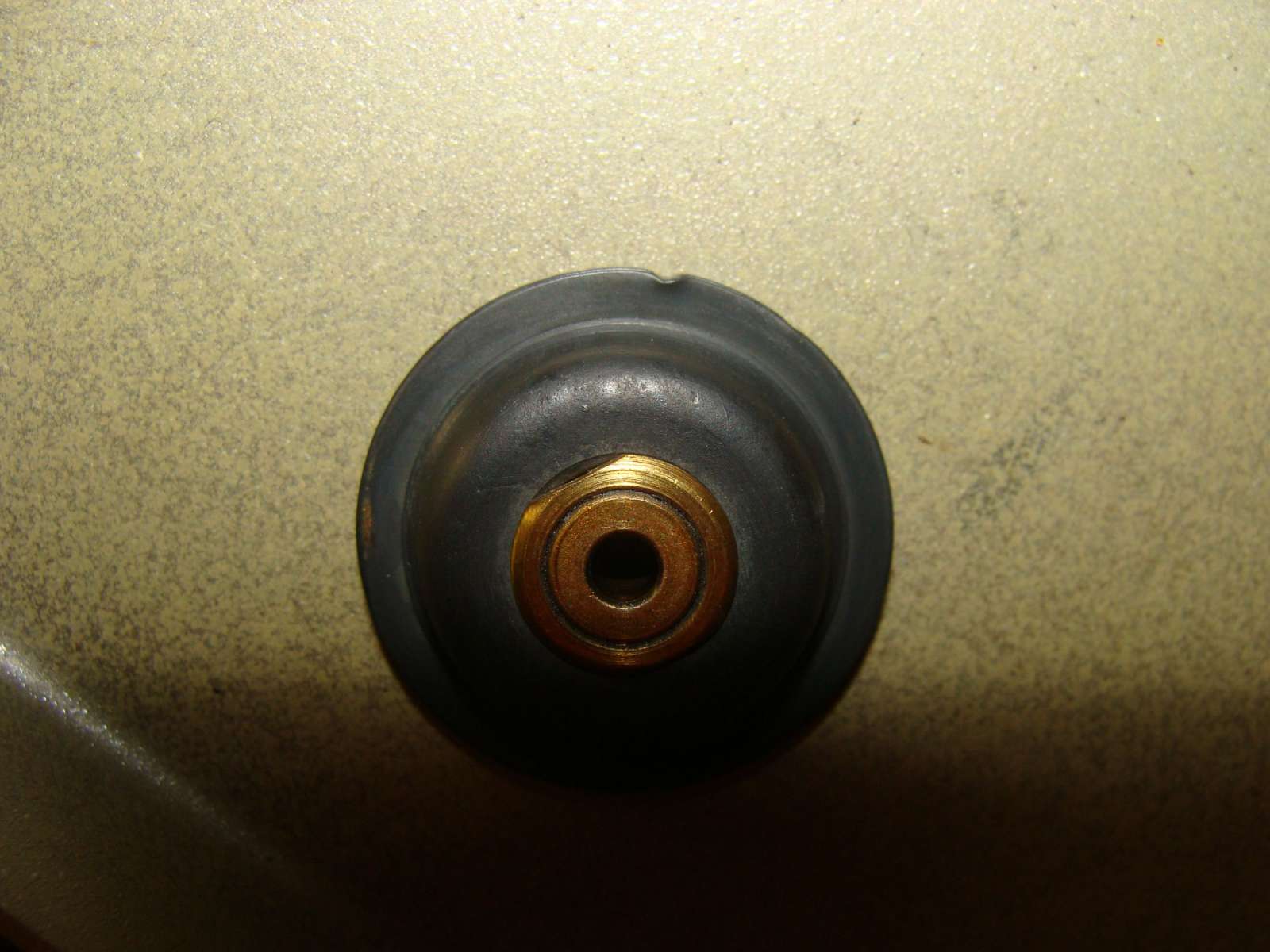

Hallo Bert
zet het wieltje dmv van een schroef en moer even in de boorkop van je boor machine
en haal het langs een schuur papiertje dat de diameter wat kleiner wordt maakt niets uit
zolang hij de motor en het plateau raakt
je kan zoveel wegschuren dat het deukje weg is
daarna kun je hem afspoelen met warm water en na gebruik wisselaar de knop op 0 zetten tussenwiel komt dan vrij.

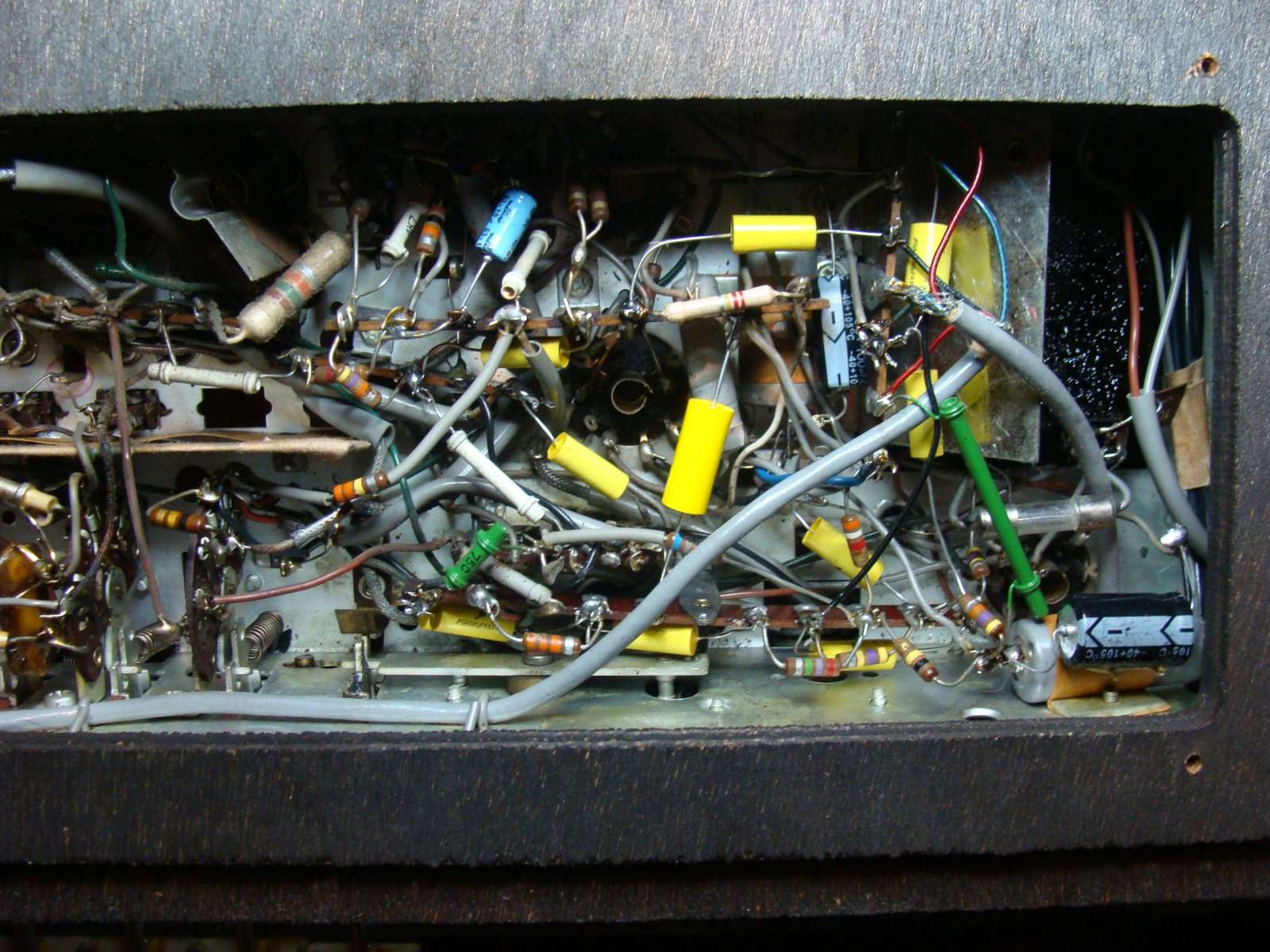

Gister morgen de radio eerst voorzien van schaalverlichting lampjes.
De radio speelde op zich nog redelijk wel wat vervorming en een magere FM ontvangst met weinig bas weergave.
Omdat het meubel er verder toch nog mooi uitziet ben ik de radio toch maar gaan reviseren.
Alle teer condensatoren elco’s op de beker elco na en de verlopen weerstanden vervangen.
De radio speelt weer heerlijk met een krachtig geluid een mooie volle bas en goede hoge tonen.
De ontvangst op de FM is ook weer prima.

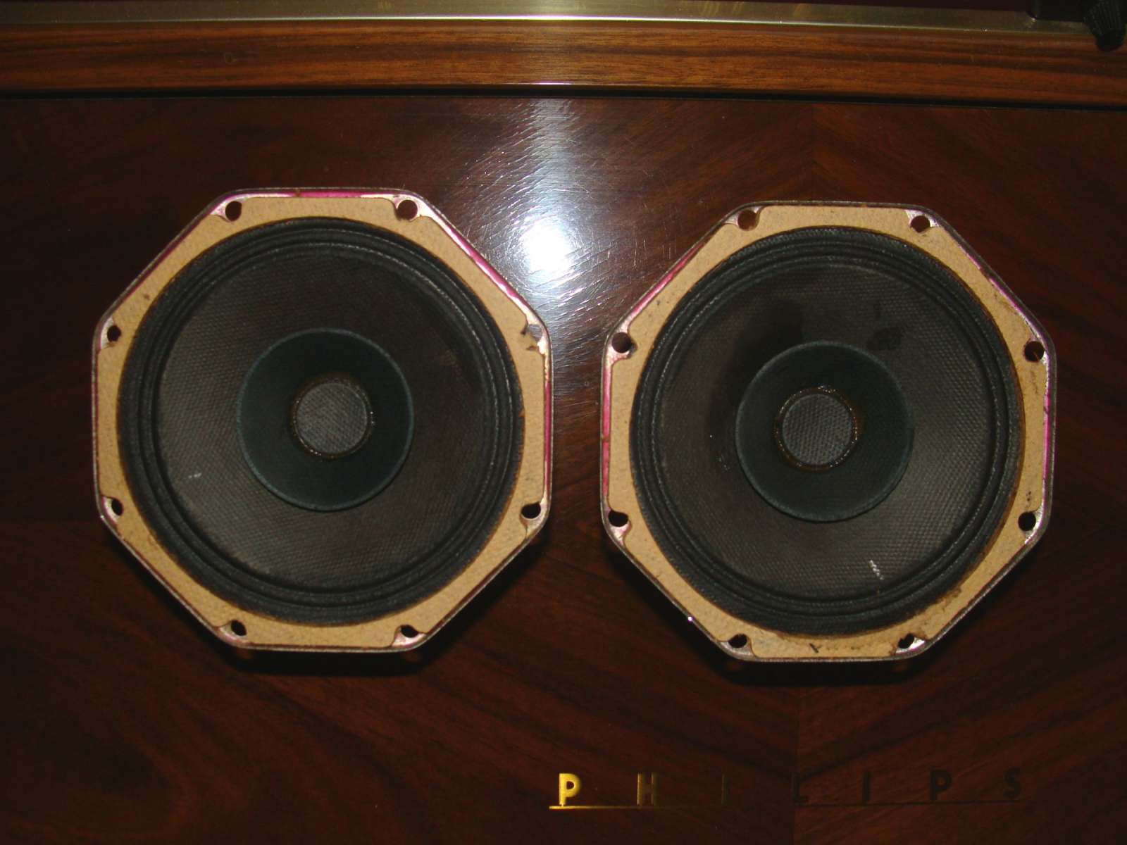

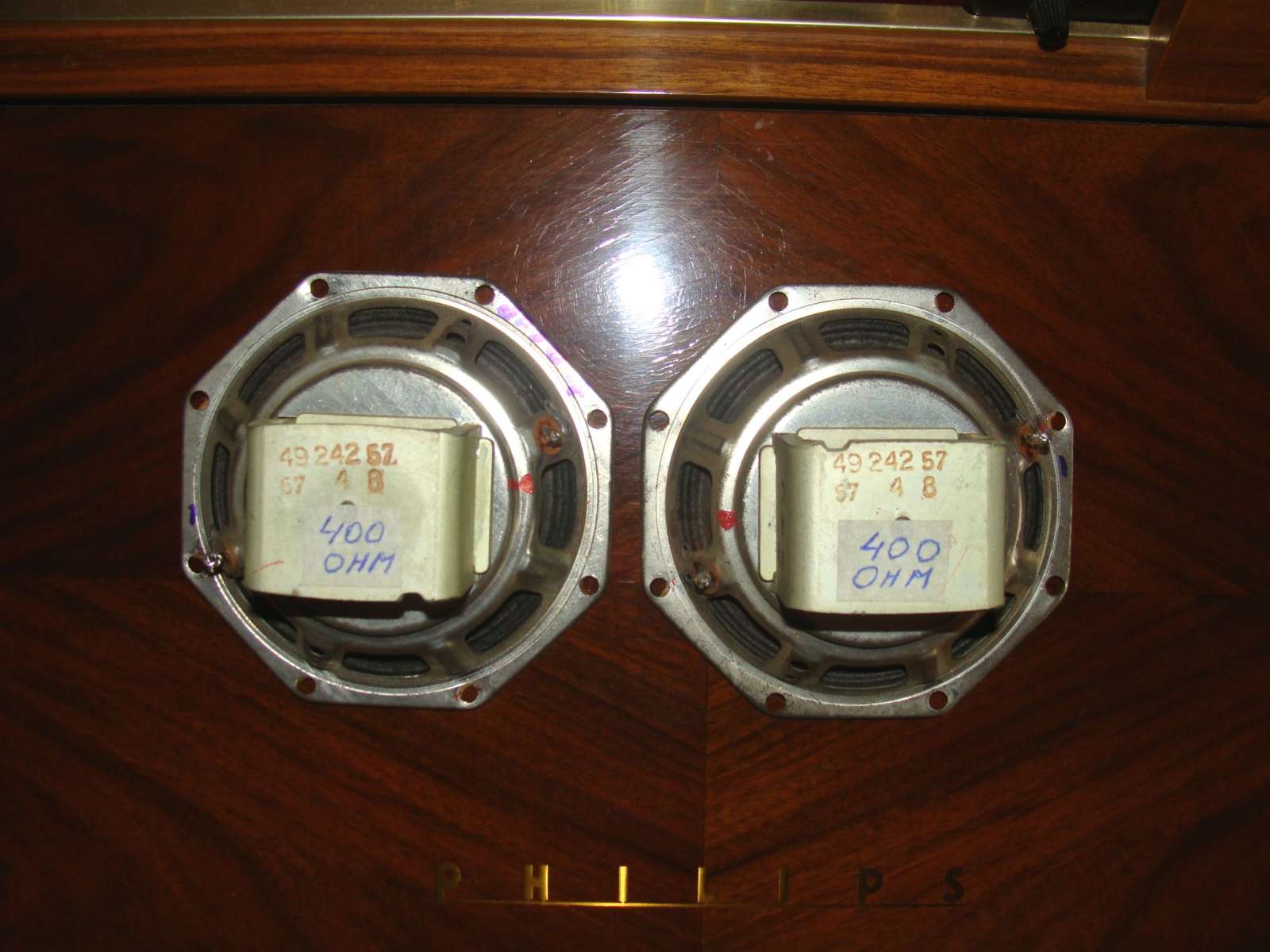

De twee AD3500BM speakers heb ik vervangen voor een AD3500AM plus een AD3512 tezamen 804 Ohm welke ik nog had liggen.
Daar de AD3512 wat zachter klinkt heb ik deze aan dezelfde kant links als de grote speaker gezet zodat het klankbeeld meer in balans is.
Het geheel klinkt met deze speakers nog steeds zeer goed.
Wel wil ik nog uitproberen hoe het met twee AD3500AM speakers klinkt.
Van de twee AD3500BM speakers heb ik er nu dus een over nooit weg zou ik zo zeggen.

Het motortje zat muurvast en het veertje wat het rubber tussenwieltje moet aantrekken was er af, maar die had ik bij het ontkasten van het chassis al onder in de kast gevonden.
Het tussenwieltje moet een ander voor komen reden hard geworden plus beschadigd zie hieronder.
Dus wie kan me eraan kan helpen.
Vandaag de platenspeler onder handen genomen deze deed niets.
Op zich draait de platenspeler weer aardig, maar kan beter.
