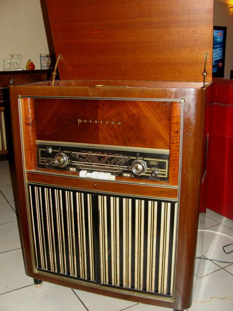

Toch maar besloten te kijken of er nog iets goeds van te maken is omdat het meubel er nog goed uitzach..

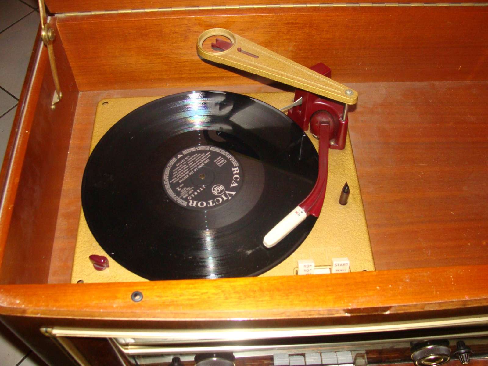

Platenspeler werkte niet gedemonteerd motor geheel uit elkaar gehad en correct aangesloten dus weer in orde.

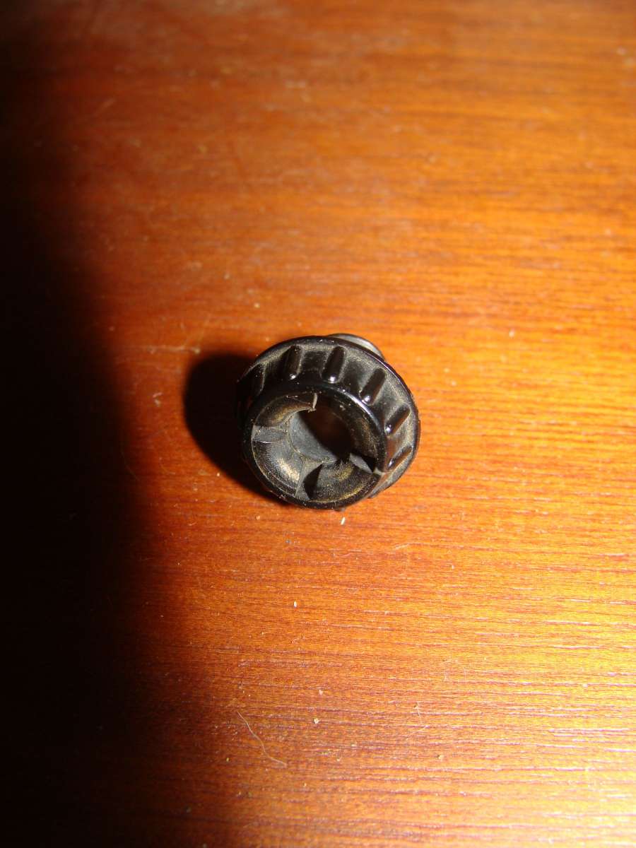

De toets van de FM was gebroken daar zit nu weer een goed exemplaar in.

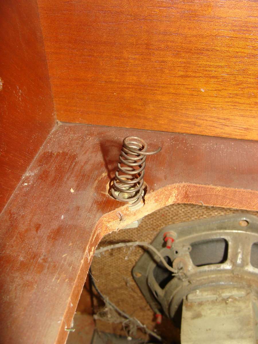

De platenspeler heb ik inmiddels ingebouwd met dank aan Lee welke mij de missende veertjes van de ophanging verschafte.
Van Rene R krijg ik nog de missende kunststof schroeven om deze vast terzetten ook Rene bedankt.

Hieronder wat foto's.
Defect FM toets plus platenspeler.
