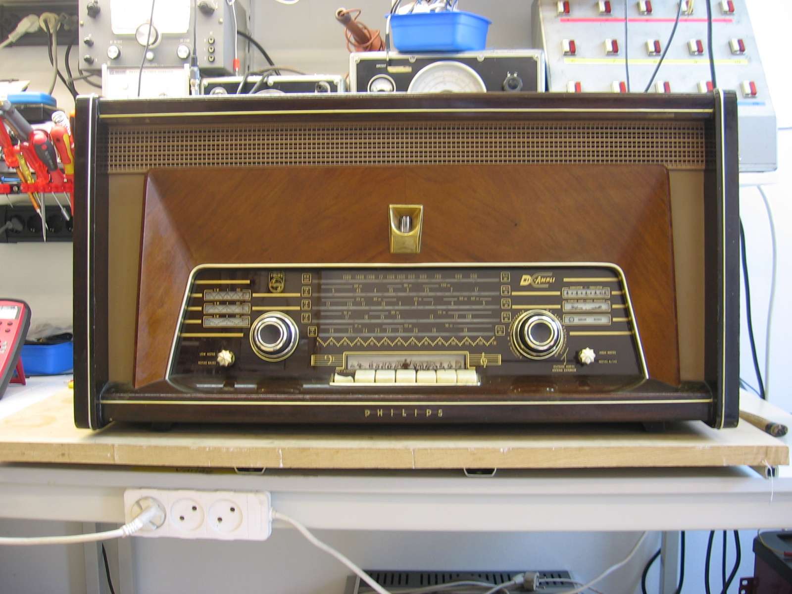

Een B6X62A van Lee en een niet zo vaak voorkomend model van Philips de B8X75A. heerlijk om zo een beetje van het ene model naar het andere te kunnen shoppen.
De B8X75A met serienummer 1C834 ( wie hier meer over weet, ik hoor het graag)

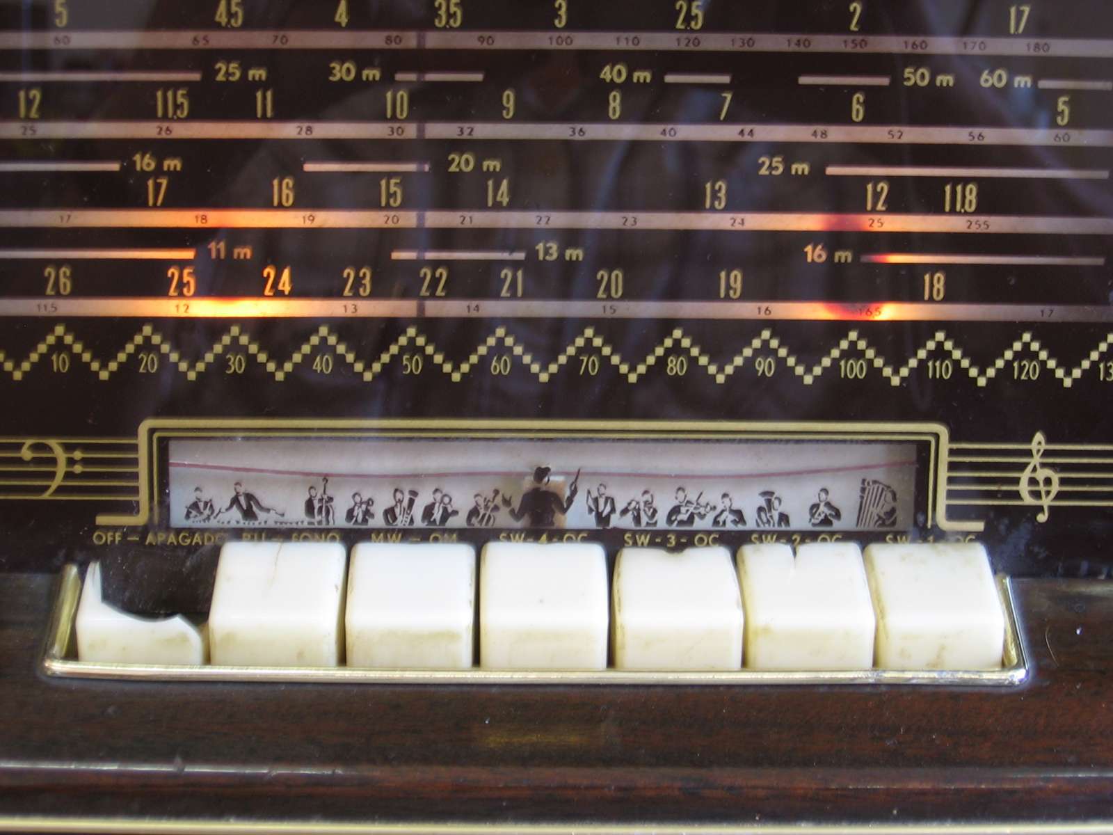

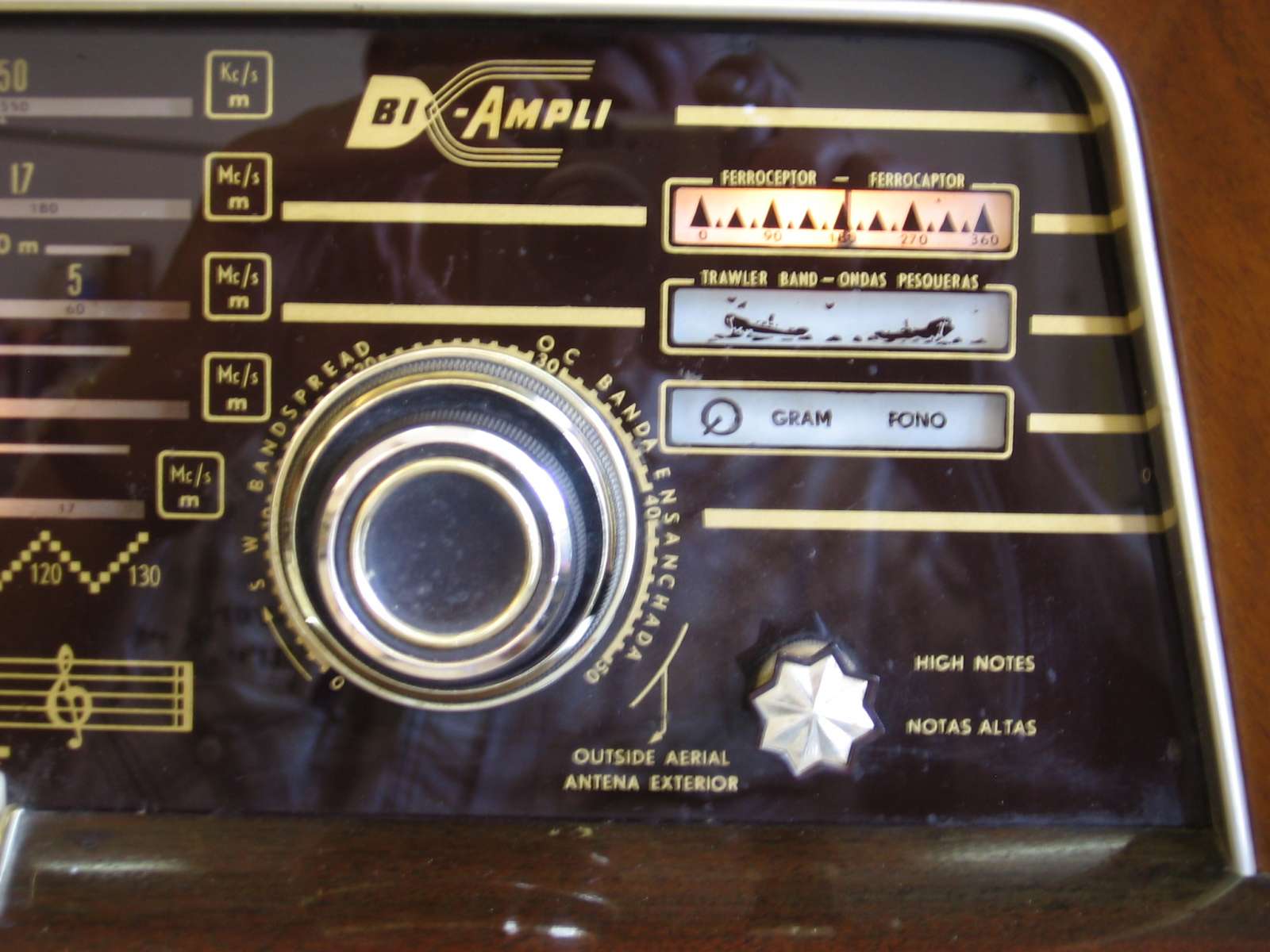

Je komt het model eigenlijk niet zo vaak tegen. Is redelijk zeldzaam in de Nederlanden. De radio is dan ook voor de export gemaakt. Veel korte golf banden, MG en LG. Er is geen FM aanwezig. Het is de eerste keer dat ik aan dit type mag werken. De eigenaar van de radio is Jan Duin. De kast ziet er redelijk uit. Jan gaat deze zelf later nog verder vervolmaken. ik denk dat er niet zo heel veel aan hoeft te gebeuren als de oude laklaag eens goed schoongemaakt is, licht gepolijst en gewa-xed wordt het al weer heel wat.

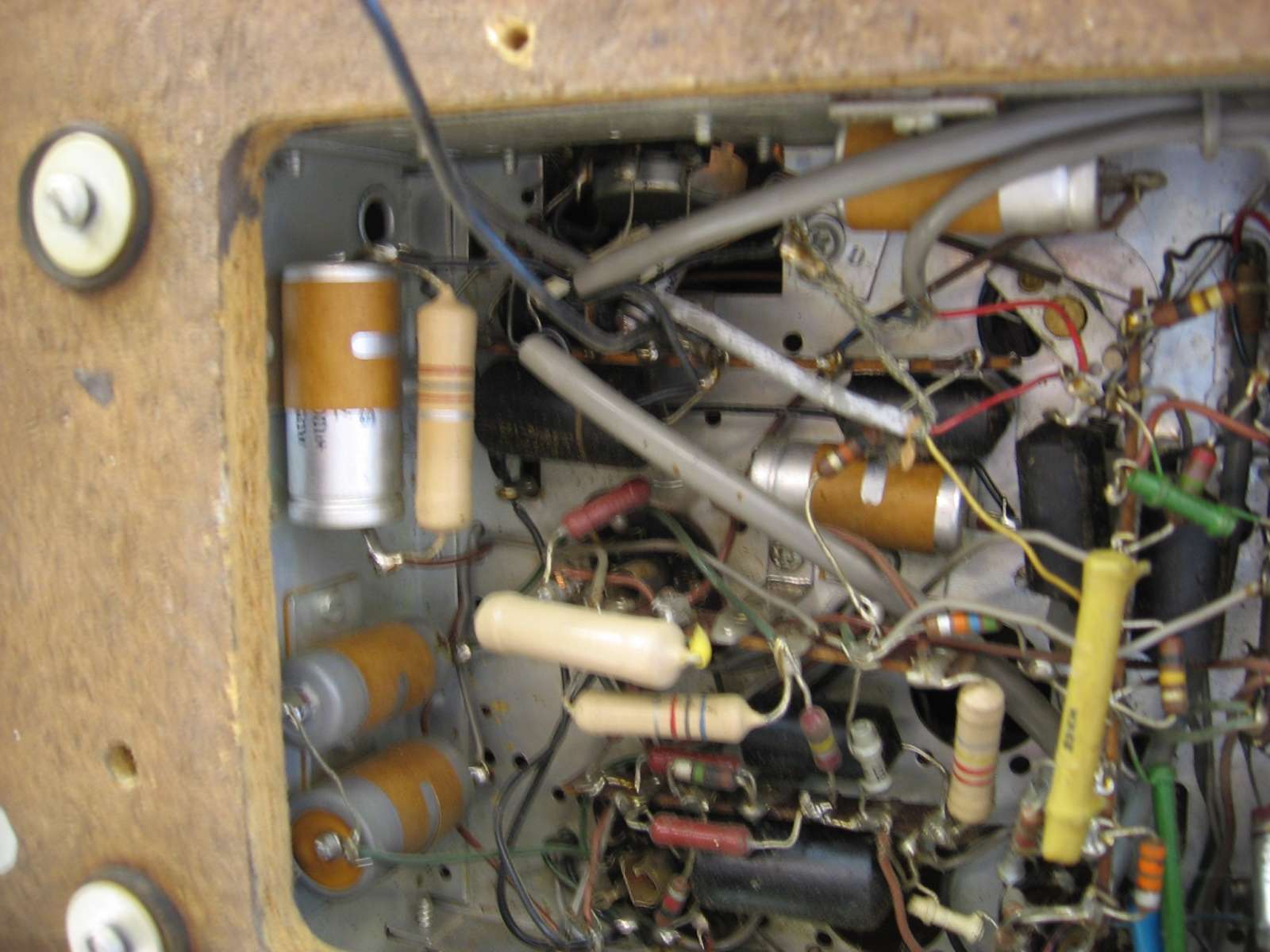

Ik heb de radio na controle met de apparaattester van Fluke, die geen problemen aangaf, oja stekker zat niet goed vast, gelijk maar aan de spanning gehangen. Wel via een variac, maar dit ging gelijk goed. de eindtrap werkt in ieder geval en op alle banden komt er wat geknisper uit de radio.

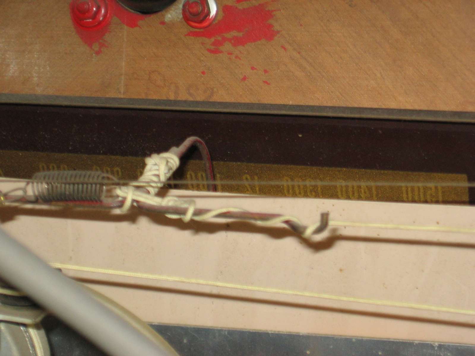

Er is eerder een provisorische reparatie uitgevoerd aan de schaaldraad. ook de bediening van de ferrietantenne werkt niet. De knoppenkast is erg beschadigd en de knoppen moeten worden vervangen. een 2tal lampjes werken niet. Het chassis zit er zeer fraai uit, geen nicotine enkel stof.

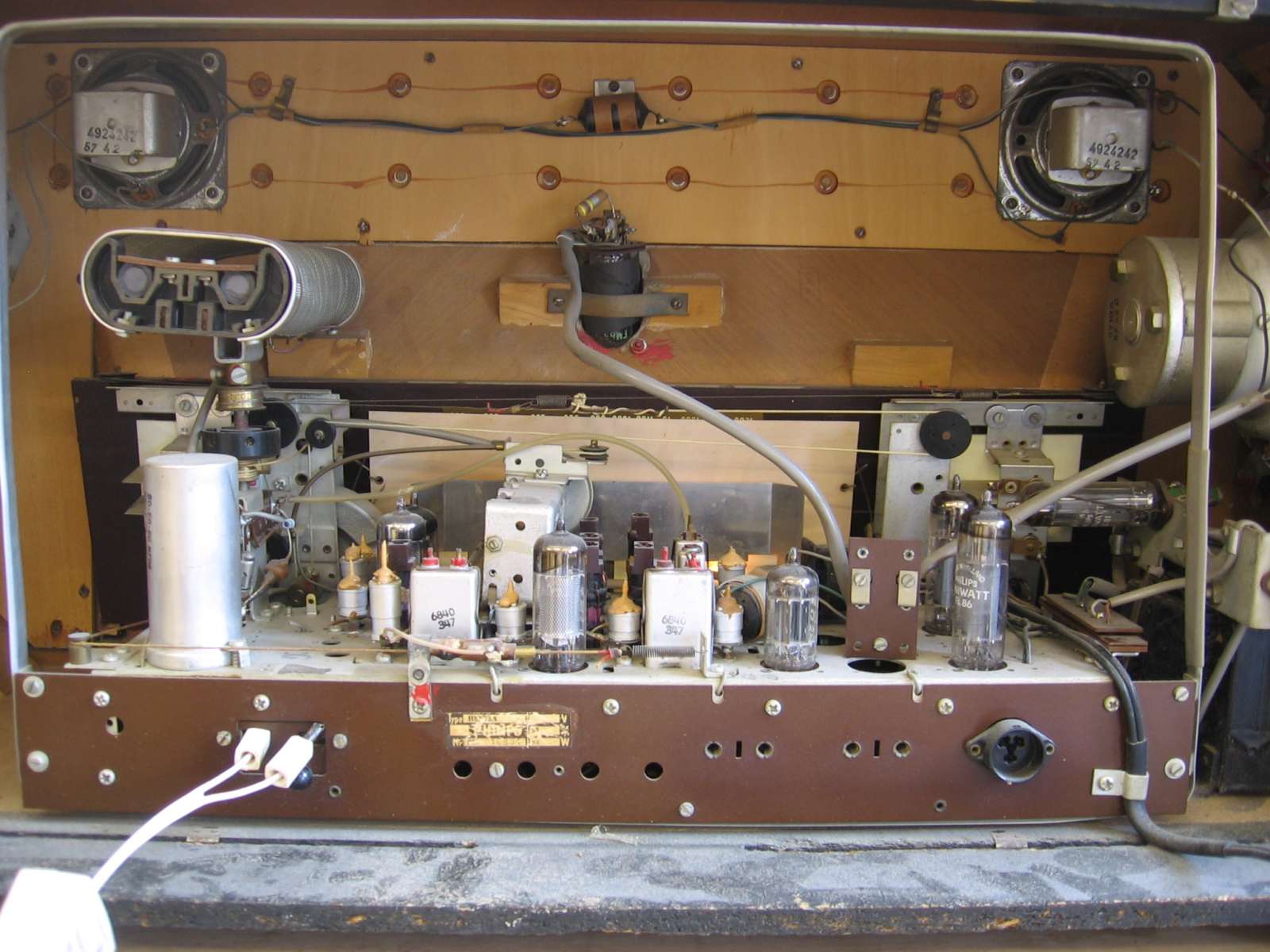

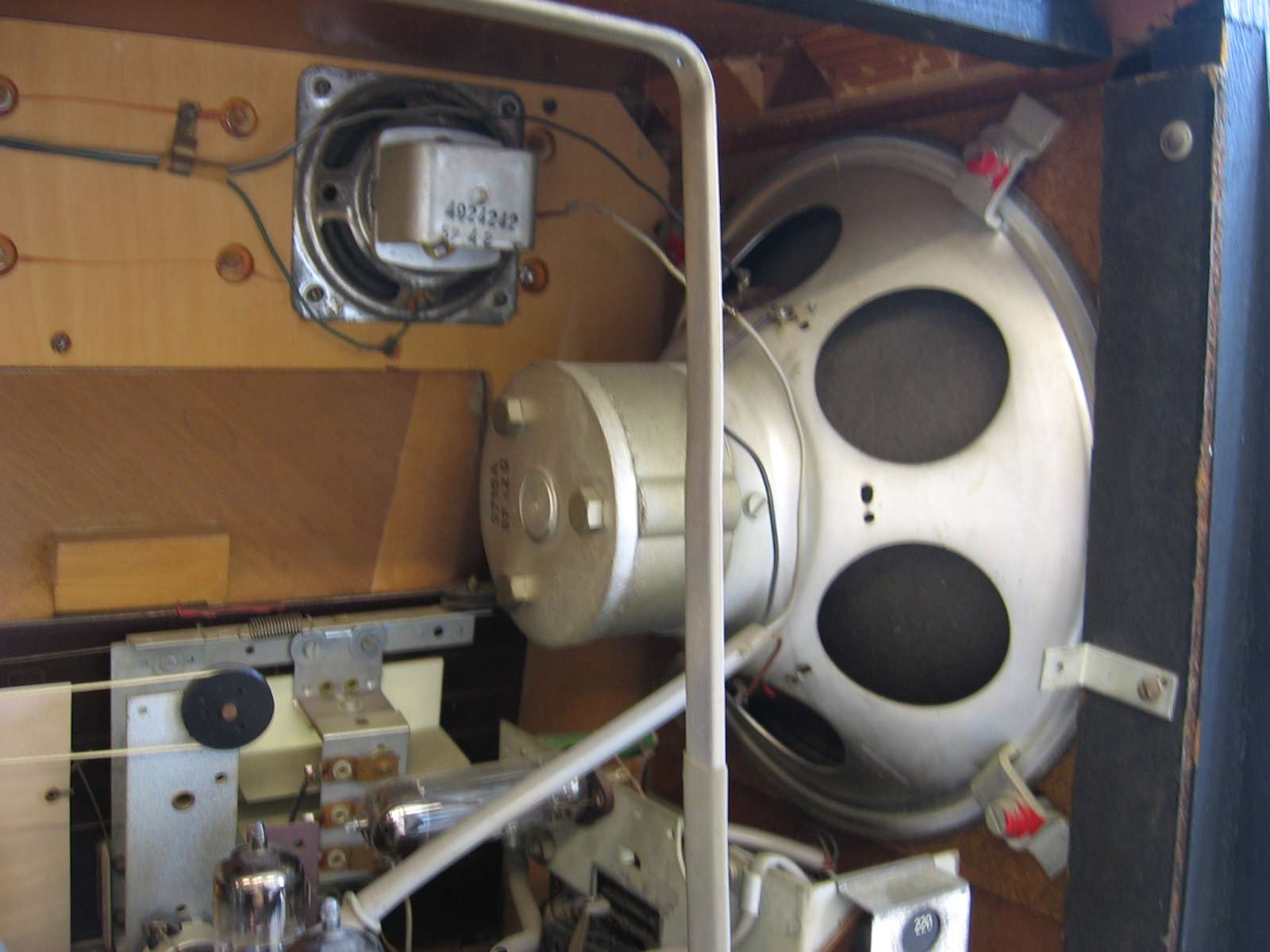

Het is een hoogohmig toestel (OTL) met 4 speakers, 1 x 9710A, 1x 3500BM en 2 tweeter met nummer 5742 (4924242). het achterschot heeft nummer A3 259 88. de buizenbezetting is; EZ81, 2 X EL86, 1XECC83, EBF80, ECH81, EF89 EN EM80. het toestel neemt 93 Watt uit het net.

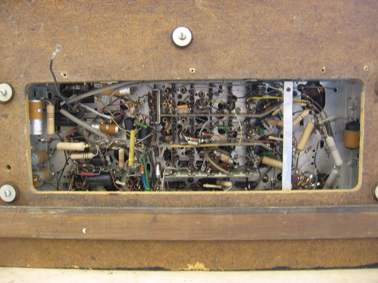

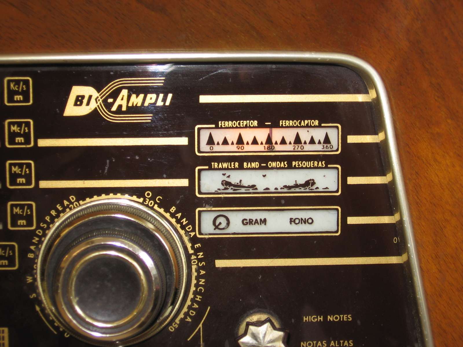

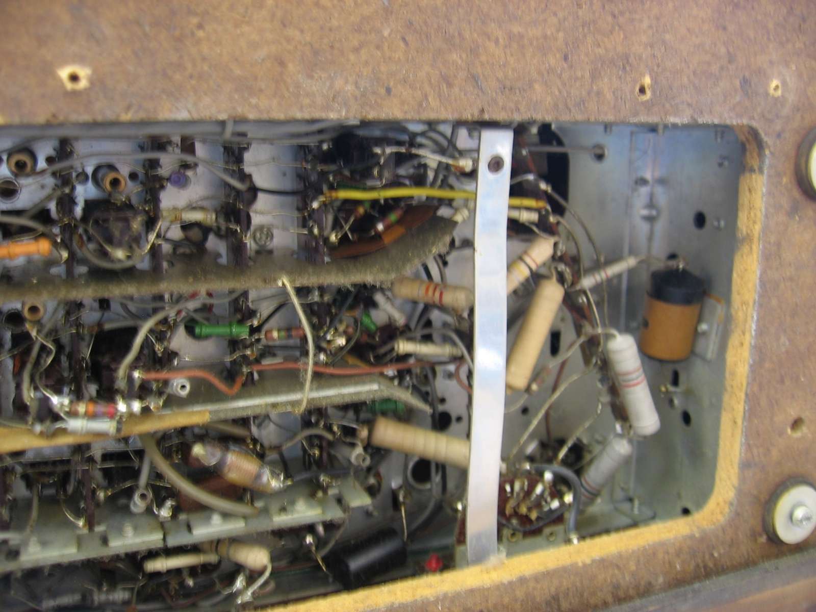

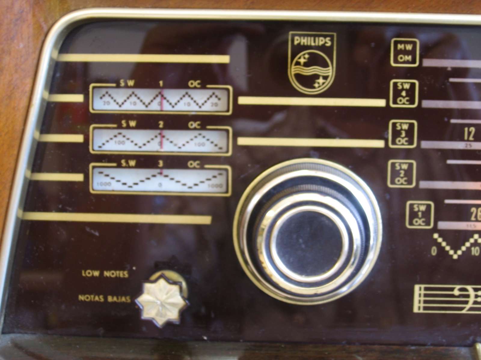

Ik heb wat foto's gemaakt. heeft iemand een idee welk chassis als basis heeft gediend.
