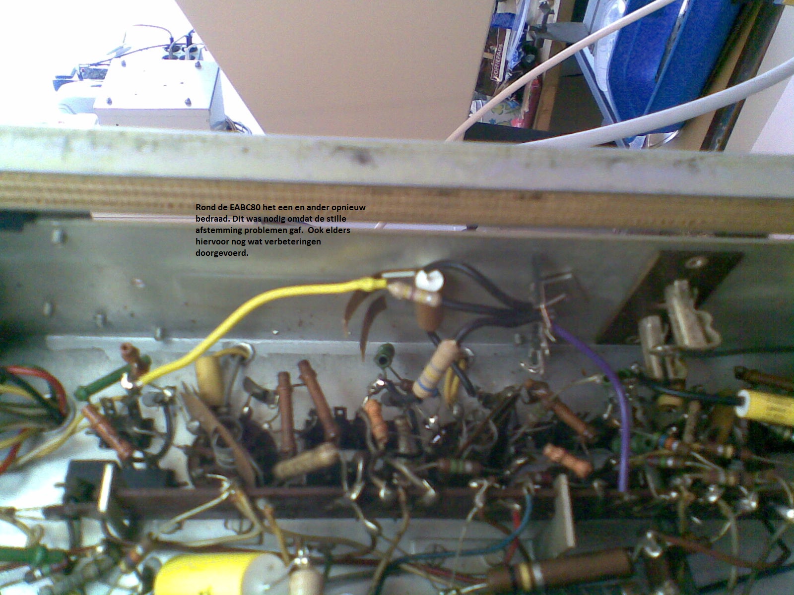

02 aug 2012 19:29 - 02 aug 2012 19:30 #19956
door Ton mijnster
Beantwoord door Ton mijnster in topic BX998A
Hallo Henk,
Op foto 36 staat vermeld,dat de bedrading rond de EABC80 verbetert is i.v.m. stille
afstemming.
Dit verwonderd mij enigzins daar in de BX998 geen EABC80 voorkomt!
Als detectie zit een EAA91.
Dan zou de FM ook niet in de andere stand goed werken.
De stille FM afstemming werkt immers door het triode deel ECH81 in een colpitt osc te zetten
die dan de FM mf buis EF85 via g3 de ruis blokkeert.
Groet Ton
afstemming.
Groet Ton

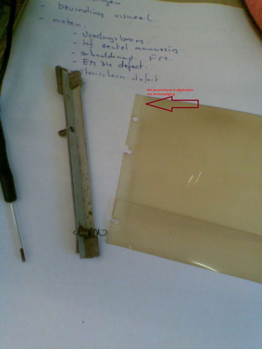

02 aug 2012 17:31 - 02 aug 2012 17:33 #19951
Beantwoord door hkruis in topic BX998A

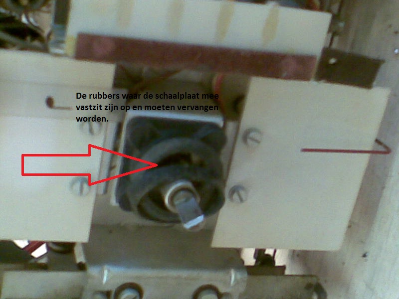

Dank je wel heren. Je moet er lol in hebben. En ik ben een bevoorrecht mens met mijn werkplaats met meerdere werkplekken waar op gewerkt kan worden.
Met de vakantie tijd is het ook altijd weer druk met reparatie van alle Camper en boten voedingen\laders van philips.
T4 Voedingen en laders

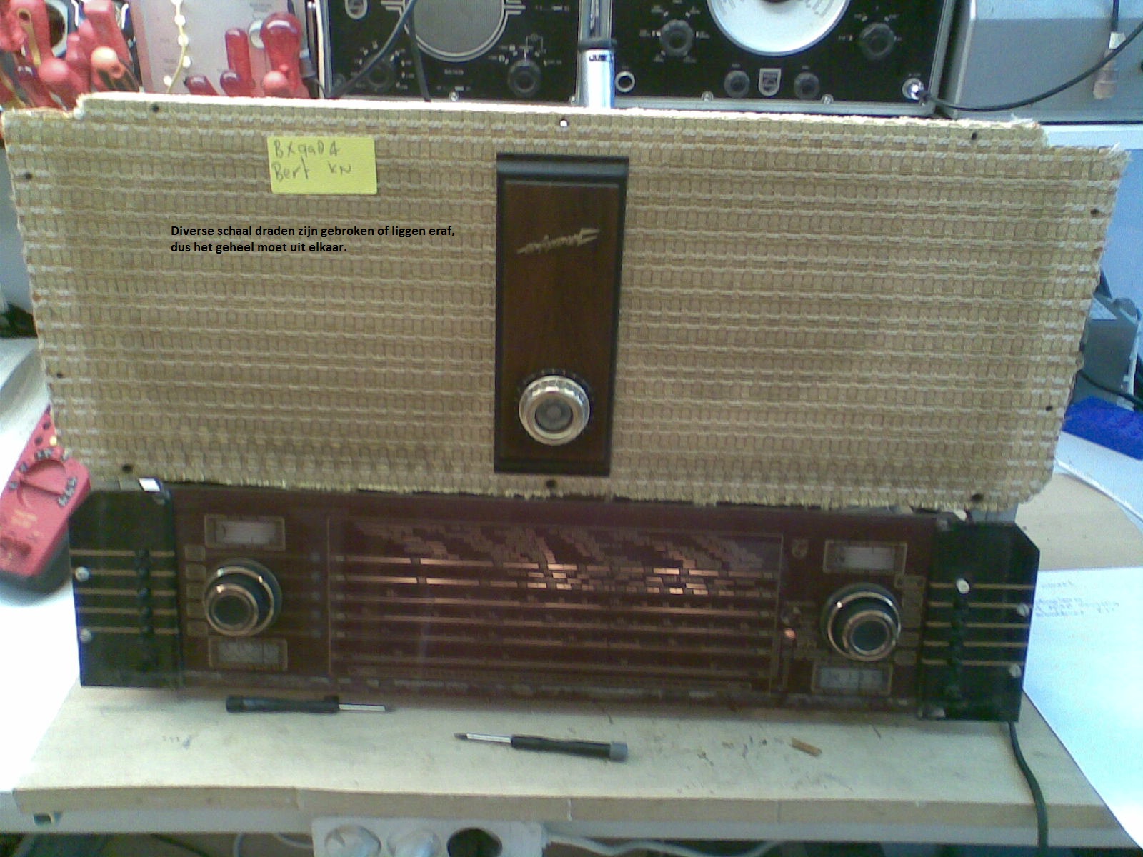

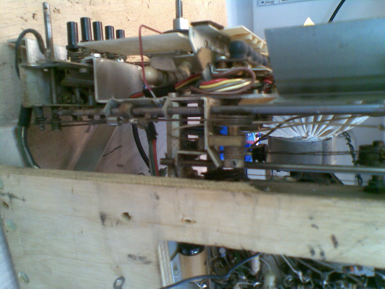

De BX998A is een bijzondere radio met zijn vele buizen en bijbehorende componenten. Ook Philips heeft destijds flink moeten rommelen om het er allemaal in te krijgen. Dit resulteerde in vrij veel knooppunten die vrijhangen en waar soms wel tot 10 componenten bij elkaar komen.
Bij de restauratie probeer ik dat ook gelijk en beetje te ordenen met draadsteunen en montage plaatjes. met de huidige onderdelen, die veel kleiner zijn, lukt dat aardig.

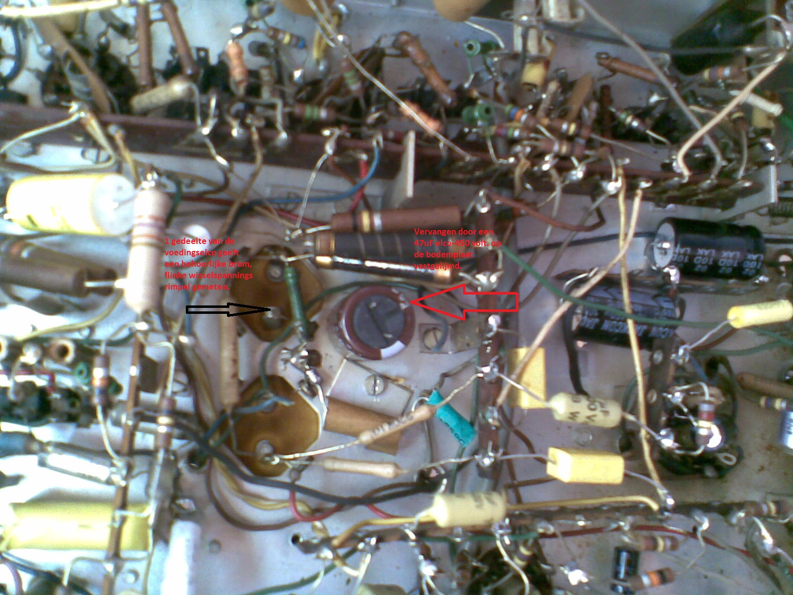

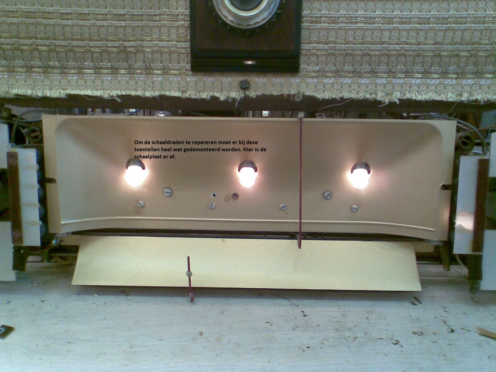

Er mankeert behoorlijk wat aan de radio, van gebroken schaaldraden tot niet werkende functies. De eindversterker voor de bas speker met 2 x PL81 deed helemaal niets. Toch kwam er nog een behoorlijk geluid uit. De oorzaak van het niet werken bleek te zitten in een geheel verlopen weerstand R52 van de EBC41 voorversterker buis. vervangen en nu buldert de radio je de werkplaats uit.
Ik heb nu al een aantal BX998a op de werkbank gehad en allemaal hebben ze een zeer sterke zware bas, en regelt erg direct. Dit is uiteraard het ontwerp, maar ook deels de manier waarop de potmeter bedient wordt met een hevel en het touwtje om de aanwijze te bedienen. Verder heeft Philips hier een Log-potmeter toegepast. Terwijl ik ook al eens een Liniaire ben tegen gekomen op deze plek.
Bijgaand nog wat plaatjes.
