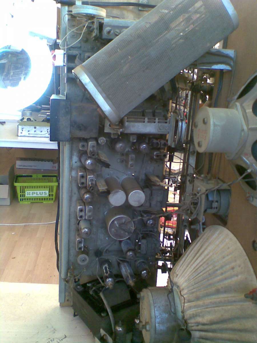

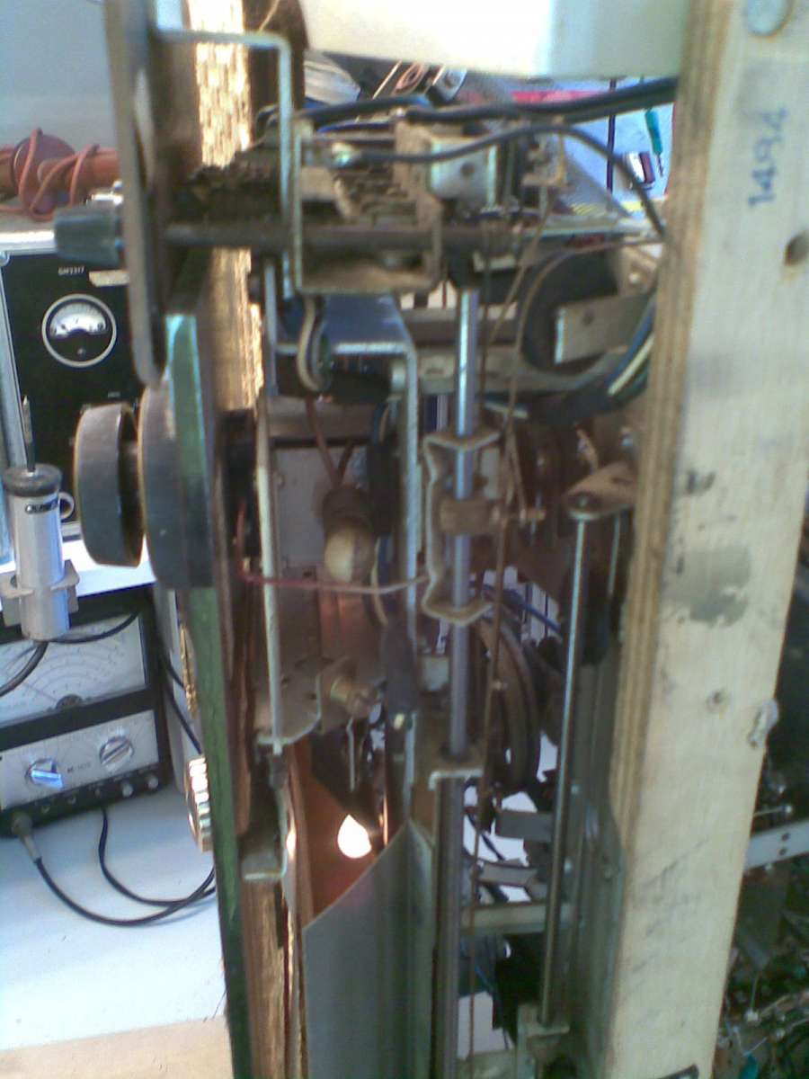

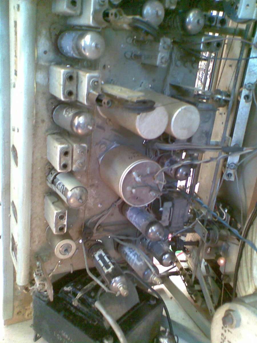

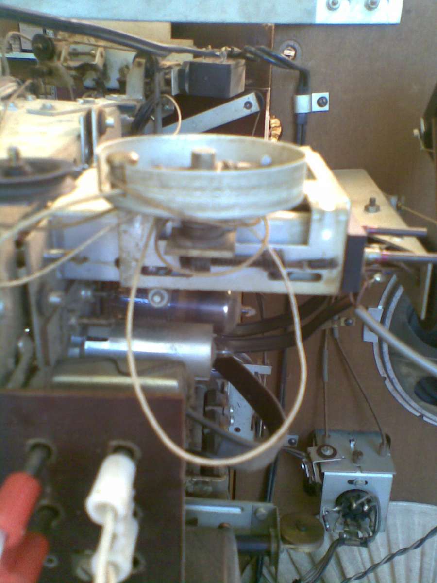

01 aug 2012 19:12 #19935
Beantwoord door hkruis in topic BX998A_ het tafel toestel
Peter had al een begin gemaakt met vervanging van de teerknollen.Ik heb de overige ook vervangen en nog de nodige weerstanden. Om verder te gaan was ik wel nieuwsgierig of de radio al tot leven gewekt kon worden. Wist even niet of Bert de radio al aan de spanning had gehad. Via regeltrafo opgestart en eed helemaal niets. Na enig zoeken bleek er een breuk in het netsnoer bij de stekker te zitten. Na dit hersteld te hebben en langzaam opgestart, was er al snel weer geluid.
Er mankeert nog genoeg aan de radio, het mechaniek werkt niet lekker van het elektrische afstemmen en tijdens de beperkte loop ontstaat er een forse oscillator toon. Ook de FM schaaldraad ligt er weer eens af. Daar schijnen deze radio patent op te hebben.
ook het afstemoog is dood, dus moet er een nieuwe EM34 komen.
Alles zit vast door oud vet en vuil. Dus wordt nog wel een dagje poetsen. Maar het geluid mag er al best wel wezen.
Hierbij nog een aantal sfeerplaatjes.
