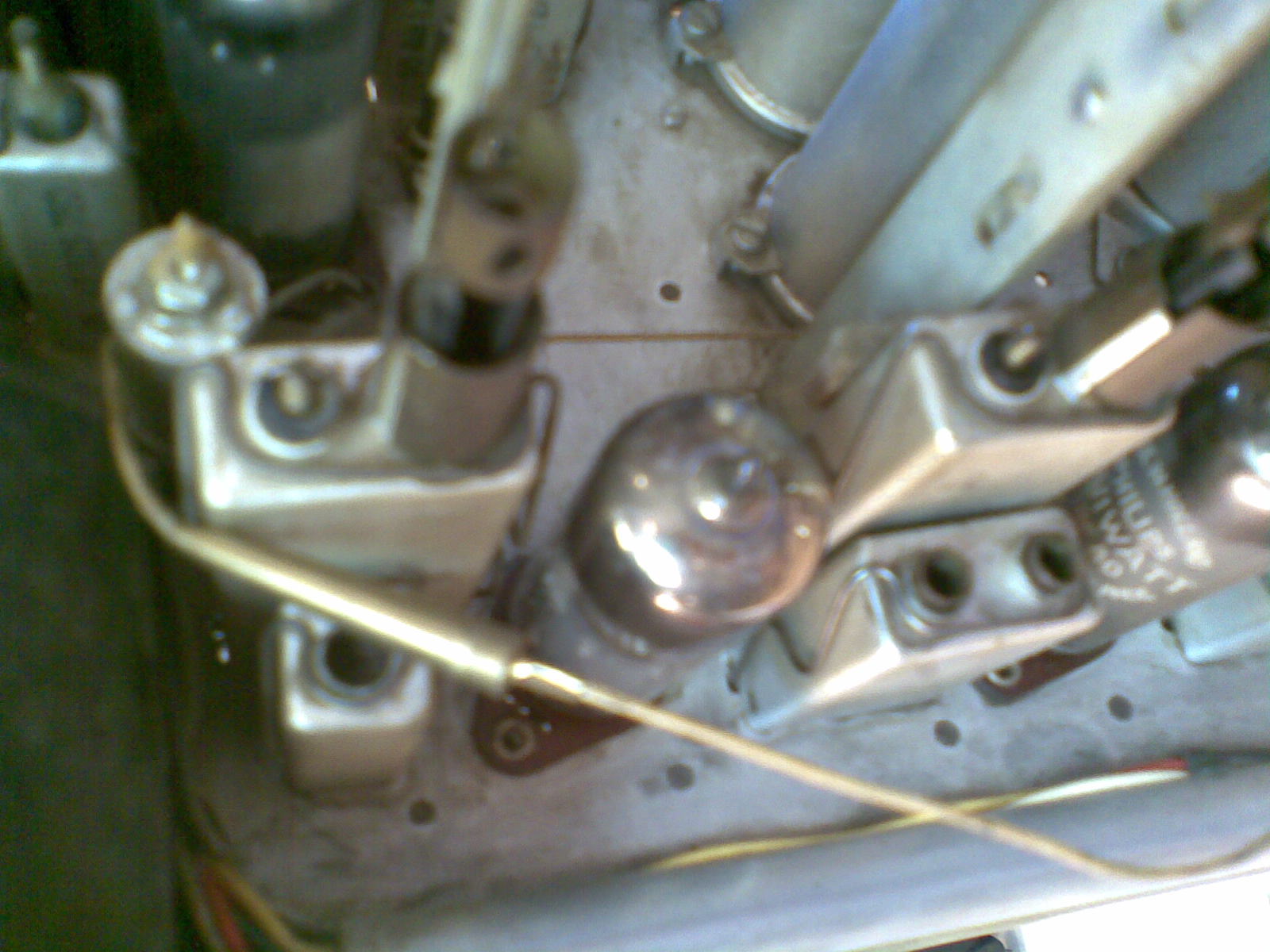

afgelopen donderdag zijn de BX998A en het chassis van de FX995A door Henk weer netjes bij mij thuis afgeleverd.
Bij het chassis van de FX995A lag de FM draad eraf verder had hij veel teveel basweergave, basregelaar moest bijna op min.
De BX998A moest volledig gereviseerd worden.
Bij de FX995A welke ik inmiddels weer ingebouwd heb staat de basregelaar nu bijna op de middenstand waarbij hij zeer lekker klinkt echt super.
De BX998A klinkt echt weer als nieuw.
Enkel het schakelen naar de beide FM standen geeft wat problemen, je moet ze nog al fel indrukken willen ze in de vergrendeling vallen.
Maar dat gaat nog opgelost worden.

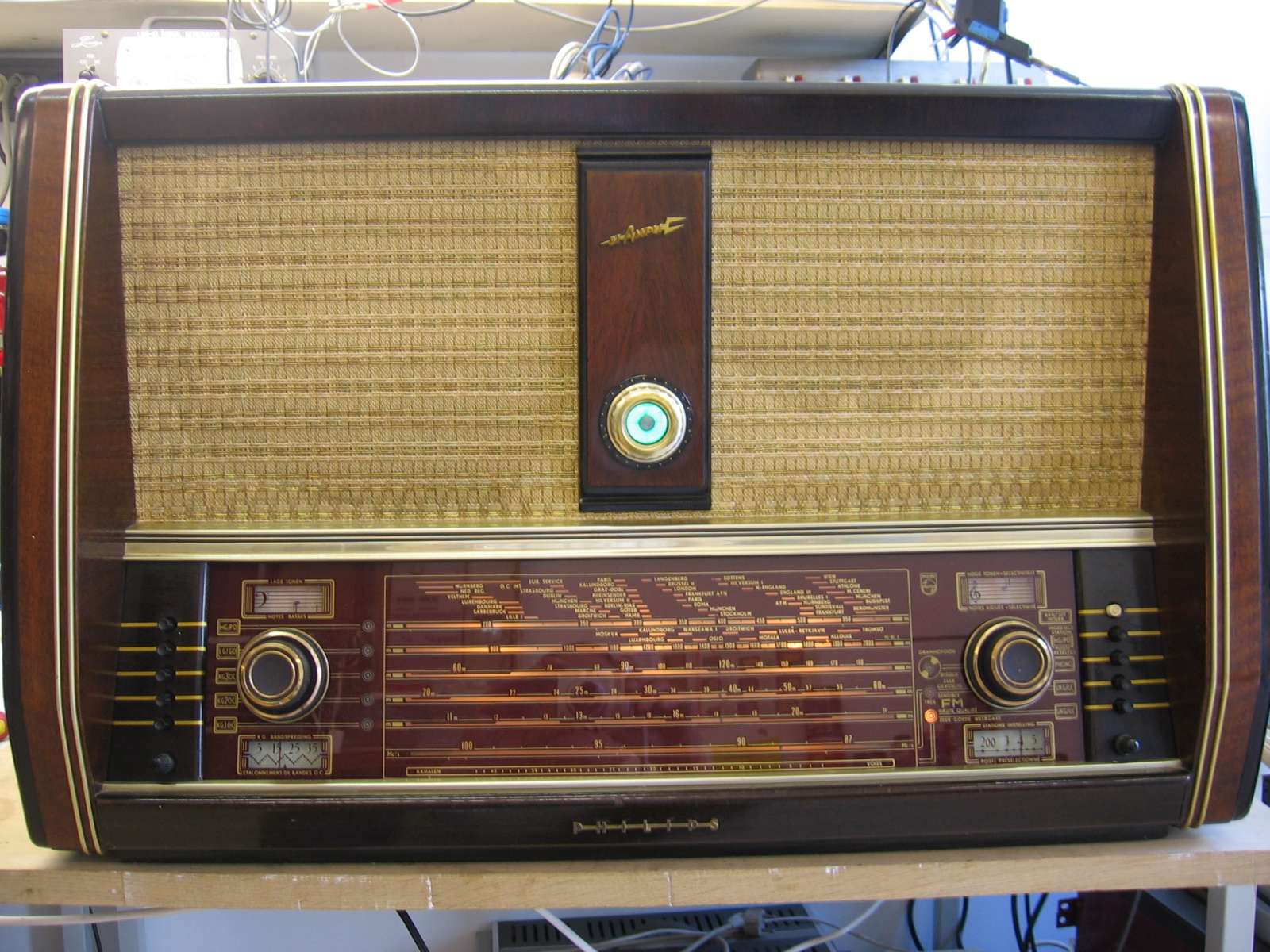

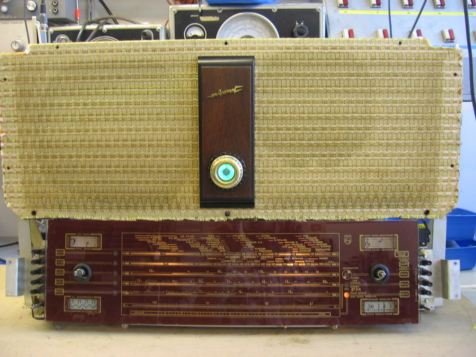

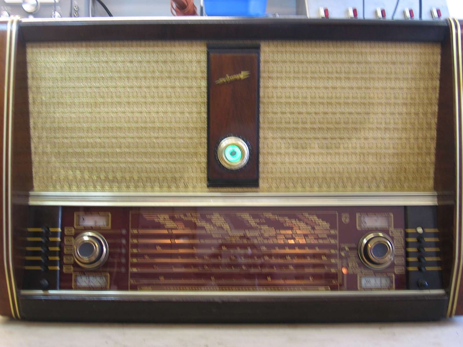

Hij is weer helemaal gereed. het is een gigantische toestel en Philips heeft alles uit de kast getrokken aan techniek en buizen die men destijds in huis had. Vandaag het geheel weer ingekast.
Als de houten zijplaatjes er tijdelijk afgelaten worden kun je het geheel, met een beetje kantelen, zo de kast in schuiven. Niet geheel naar voren, eerst de zijplaatjes erop.
Het is heel veel werk geweest, Het goede geluid maakt het weer goed.
Voor het inkasten
He, ik mis iets.
Als service aan Bert er toch maar aan toegevoegd
En dit is hem dan weer
Voor het inkasten
He, ik mis iets.

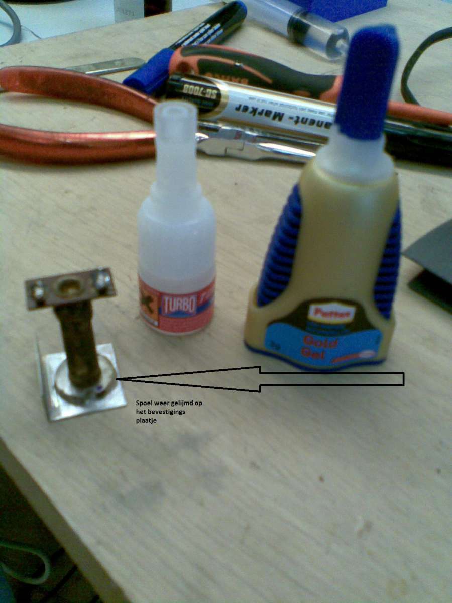

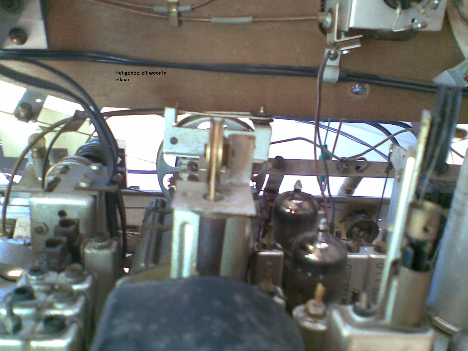

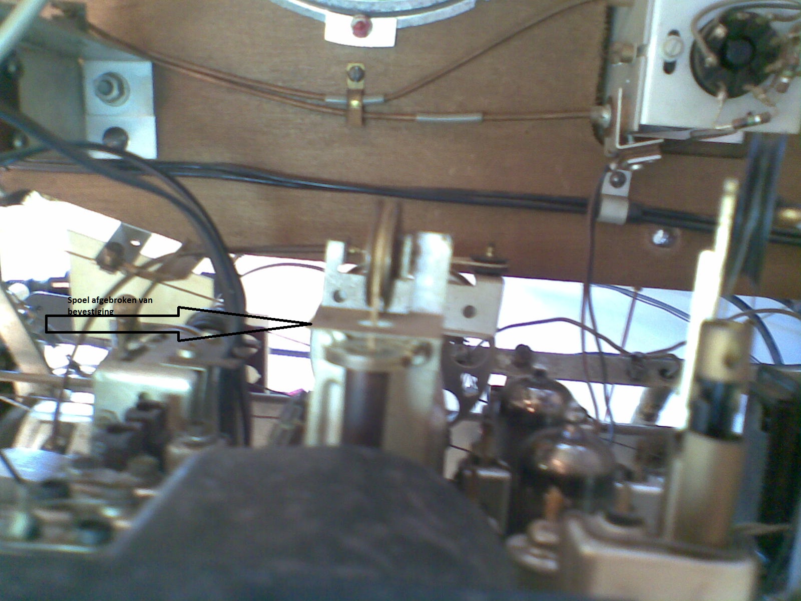

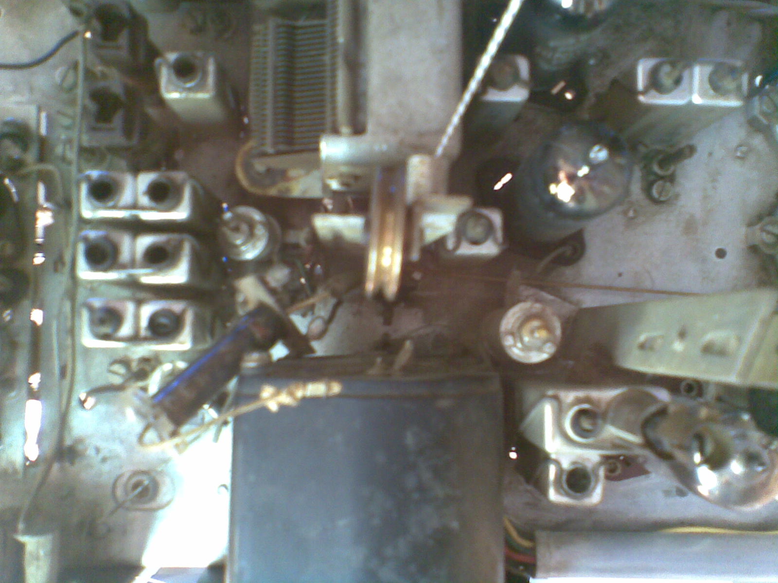

De BX998A en het chassis voor de FX zijn bijna gereed. ik ontdekte tijdens het testen op de valreep nog net dat de spoel van e KG bandbreedte regelaar afgebroken was. ook dat nog even hersteld.
