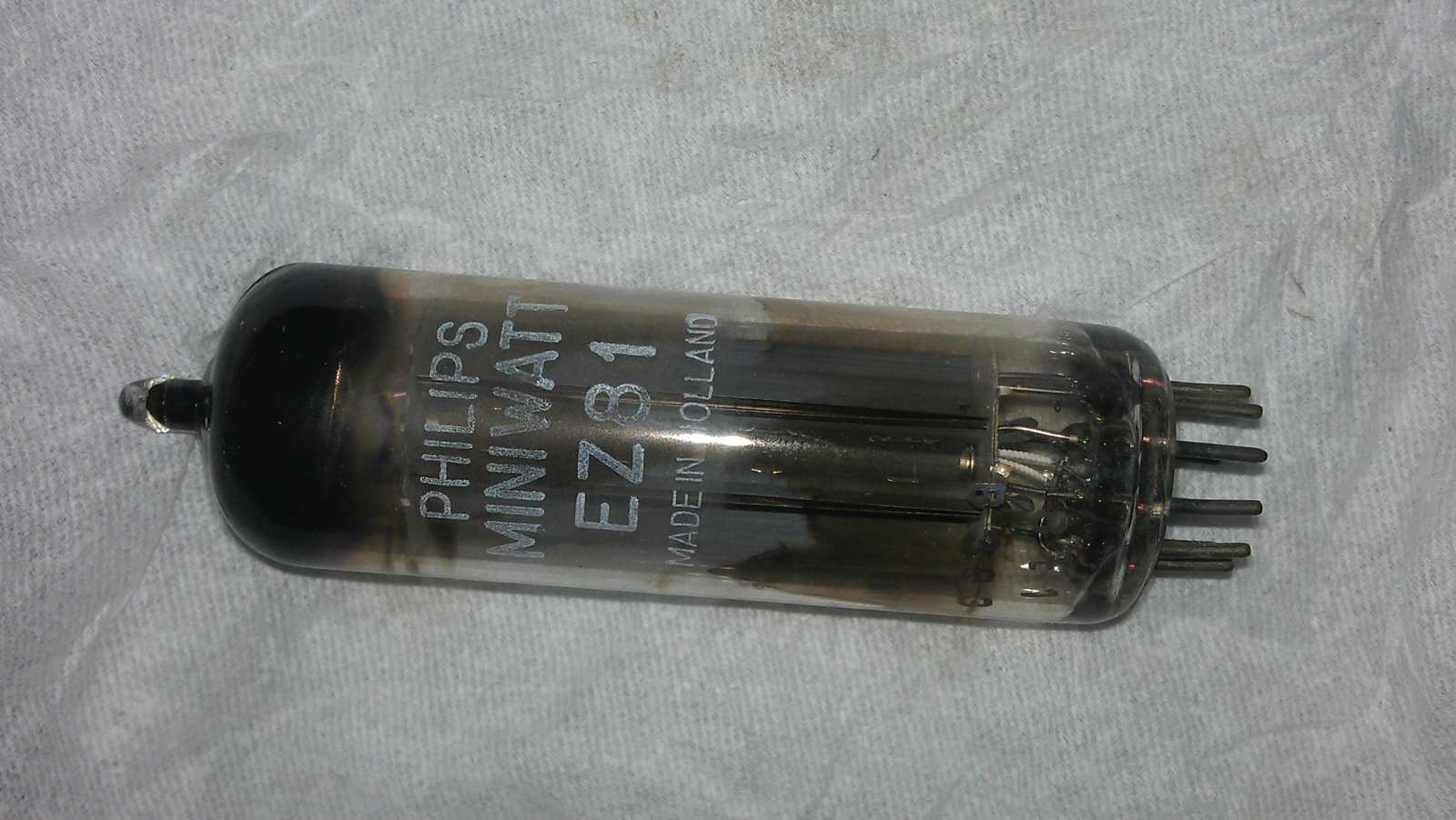

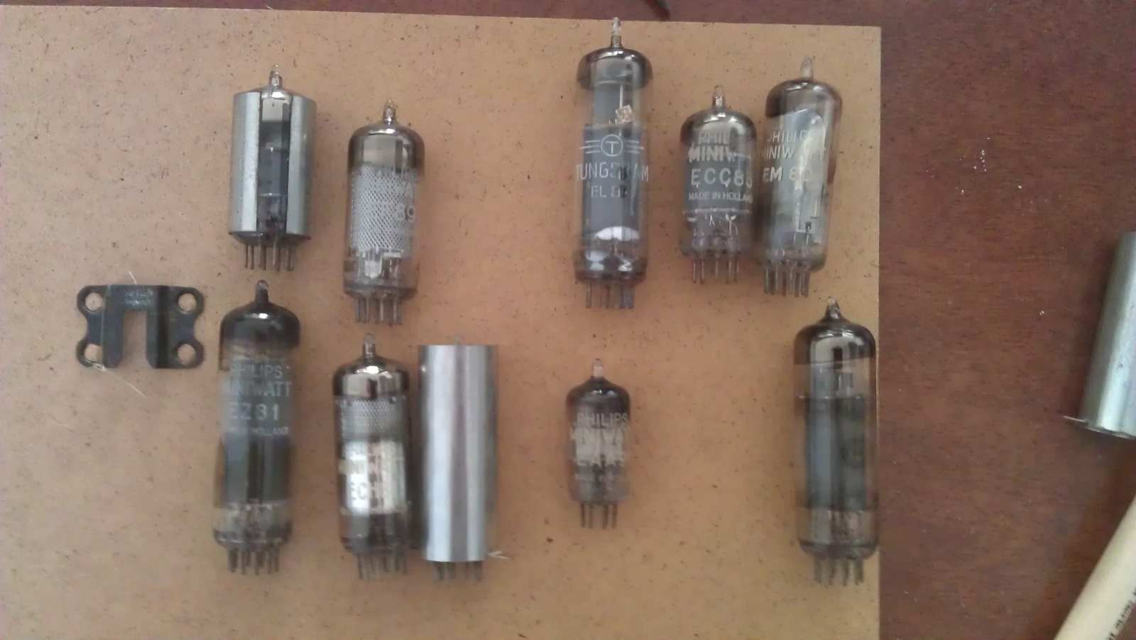

Goed om te horen dat buizen kleur er niet toe doet, want allen hebben wel "schroei" plekken.
Bij EL84 en ECC85 heb ik de tekst wat beschadigd. ondanks de waarschuwing. :whistle: (foto 108)
Foto 106 nog even ter illustratie van de verkleuringen.

Het uiterlijk van een buis zegt meestal niks over de werking van de buis.
