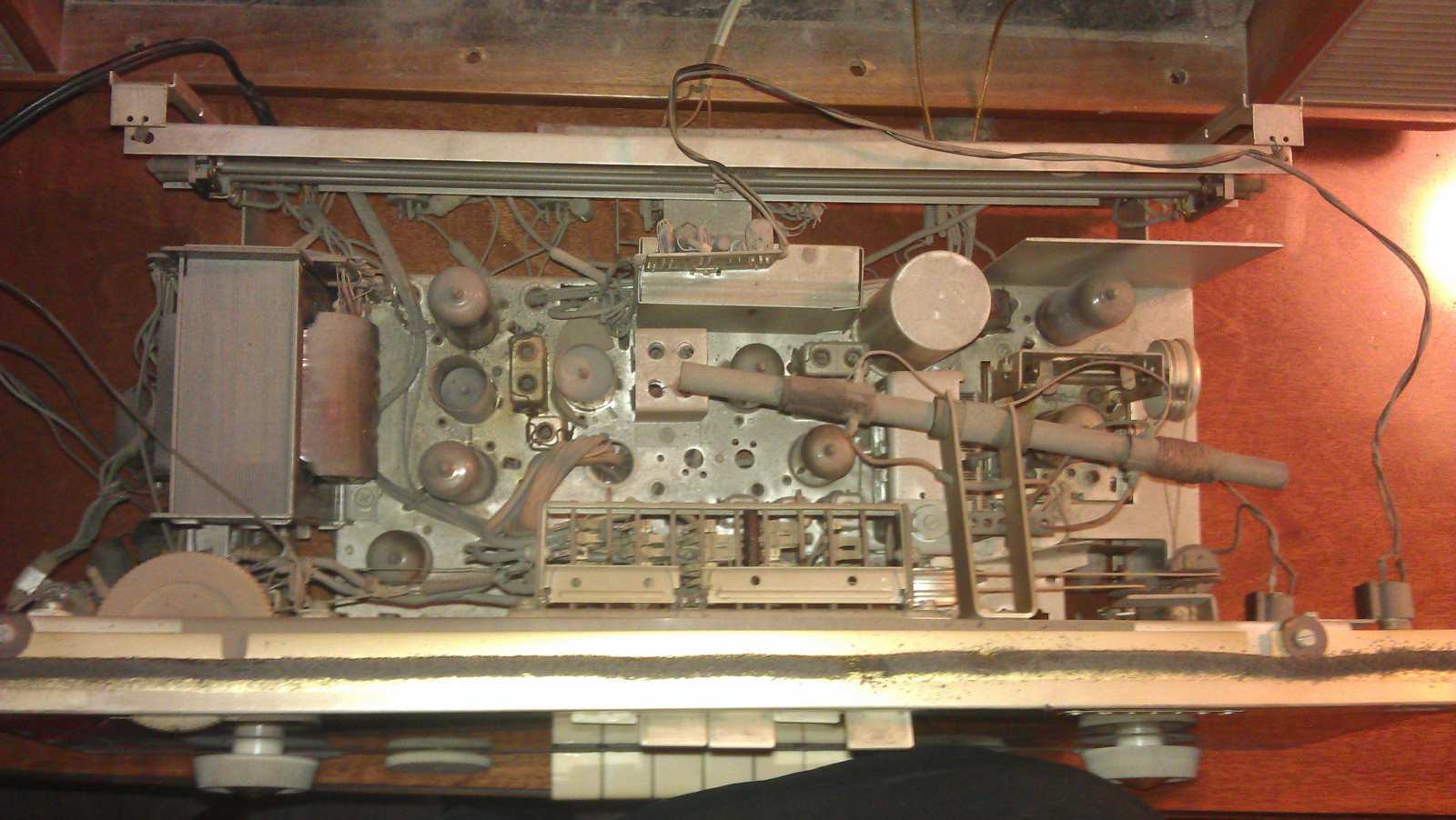

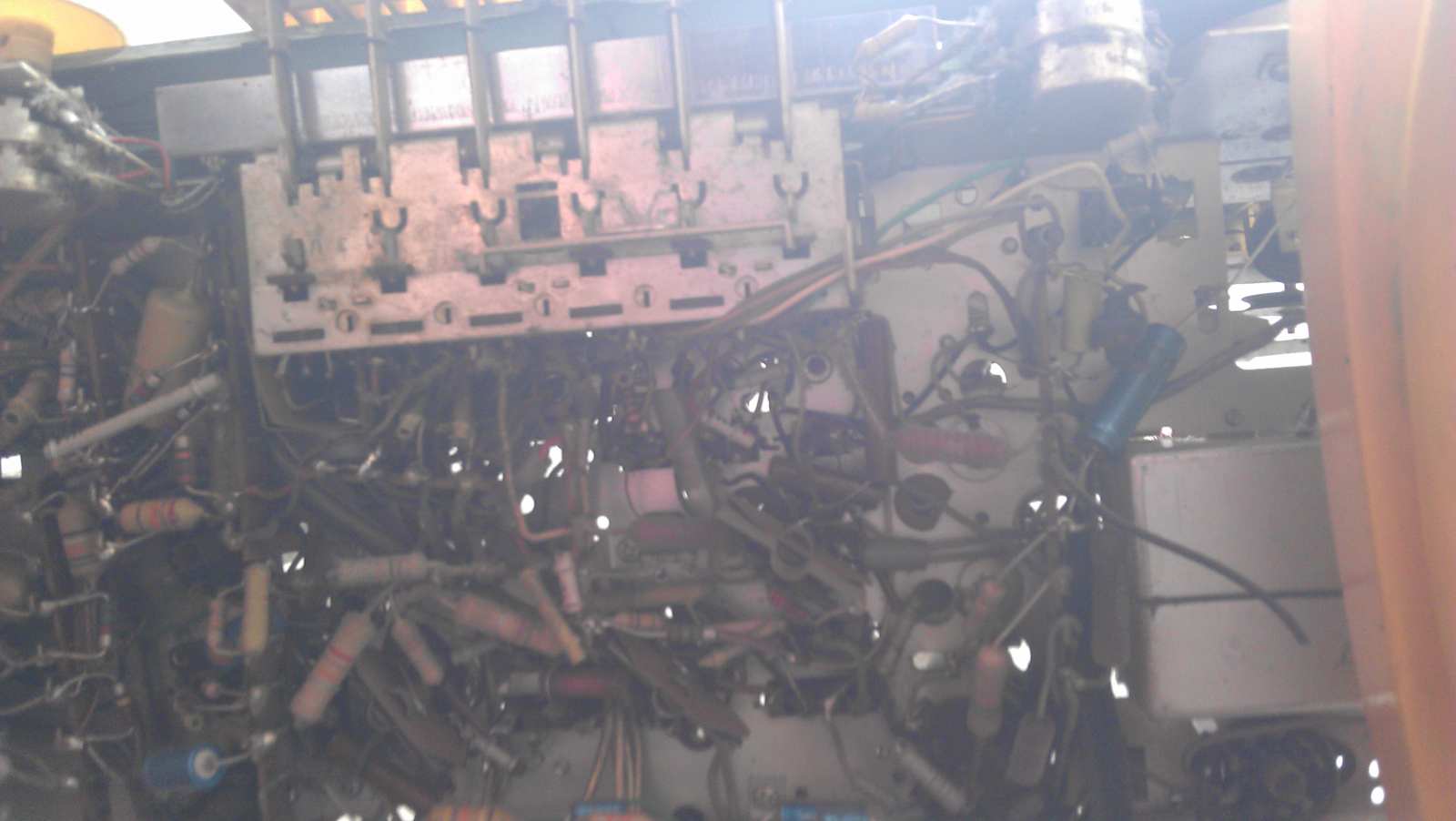

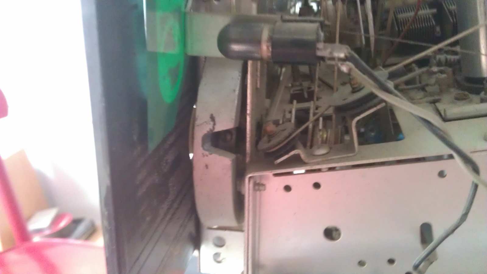

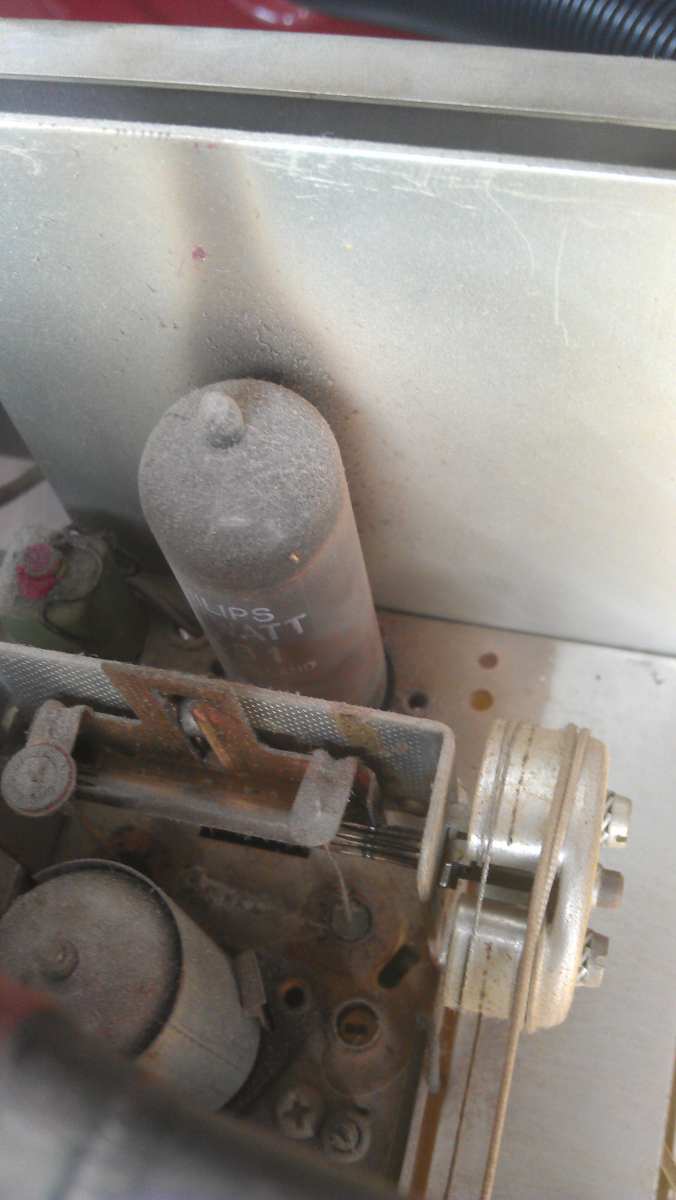

Om even verder te gaan op mijn vorige post.

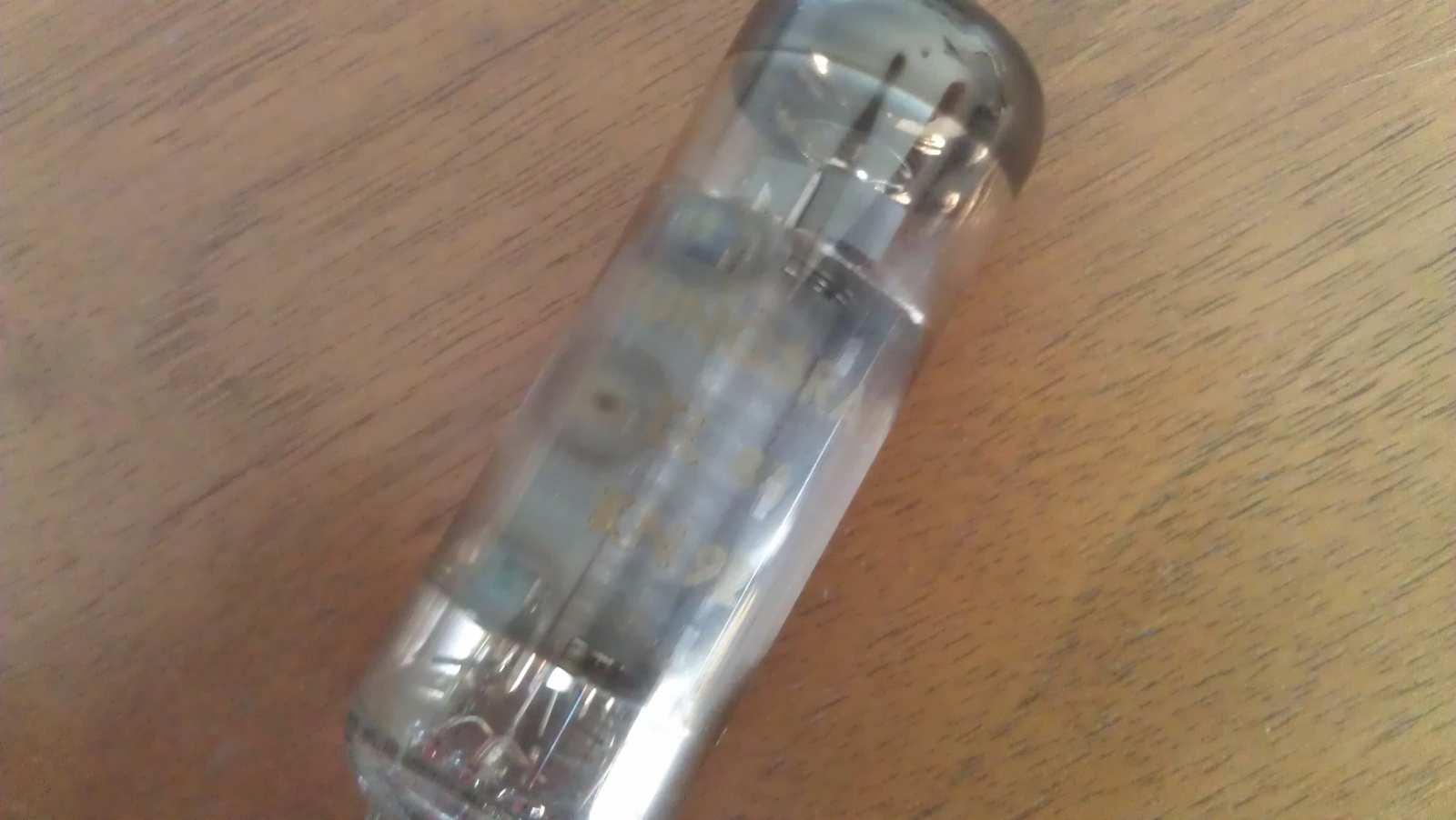

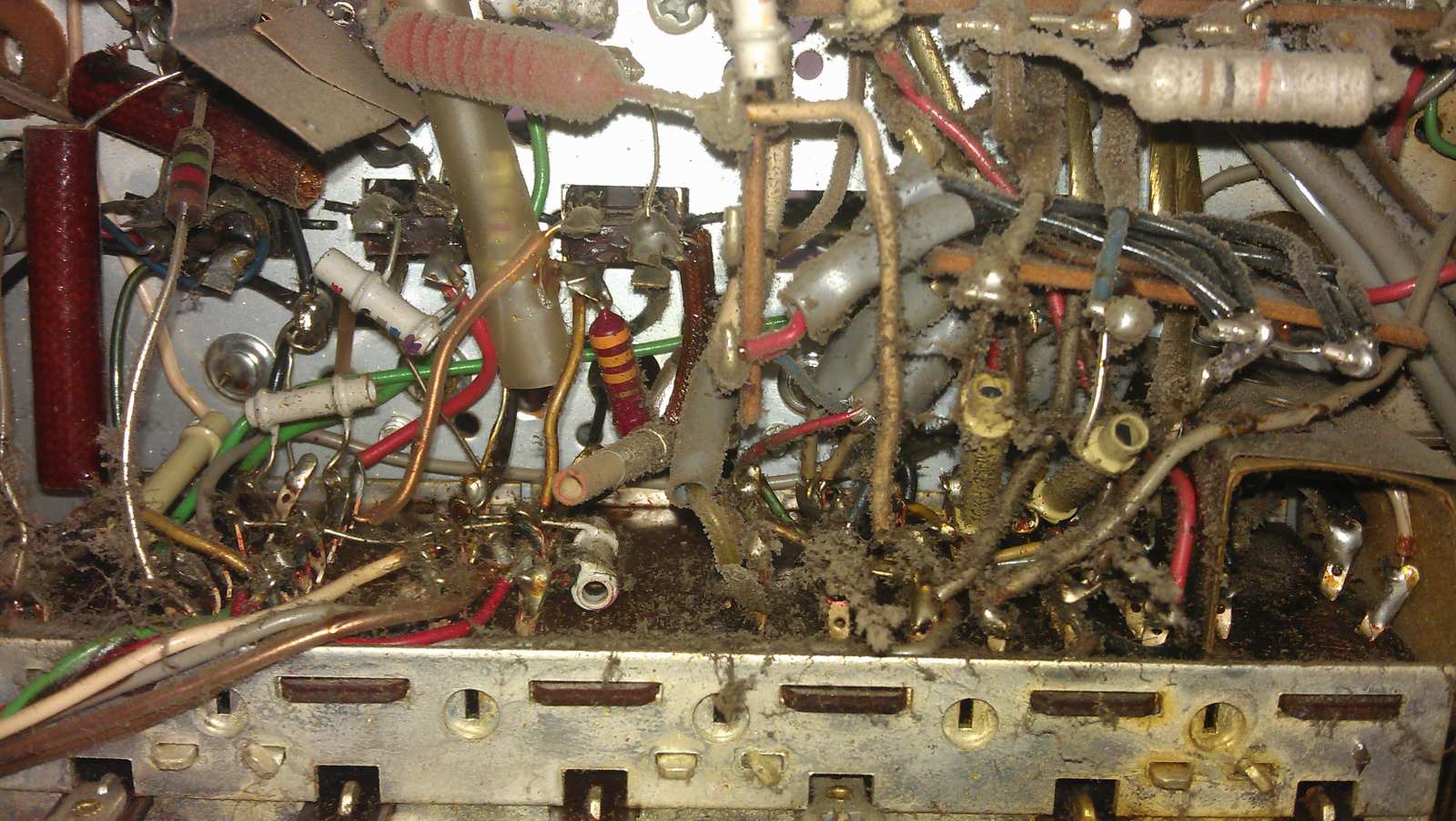

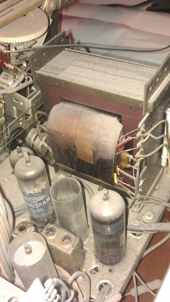

Zijn geblakerde stukjes op en om de buizen erg of is dat normaal? (foto 88 en 94)
Foto 89/91 is van de onderkant, ziet er in mijn ogen best netjes uit.

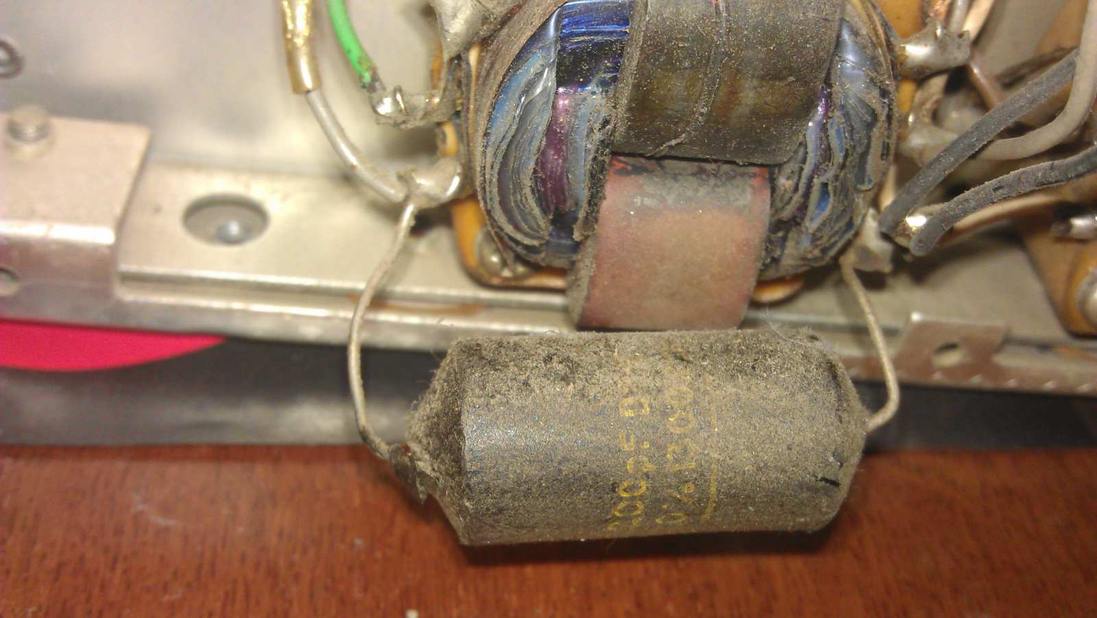

Op foto 97 lijkt me niet helemaal in orde of is het enkel een beetje opgedroogd? (alle schuimrubber is wel helemaal tot stof)
In foto 104 de achterkant van de tuning knop met logo en aan/uit lampje er boven en beneden.

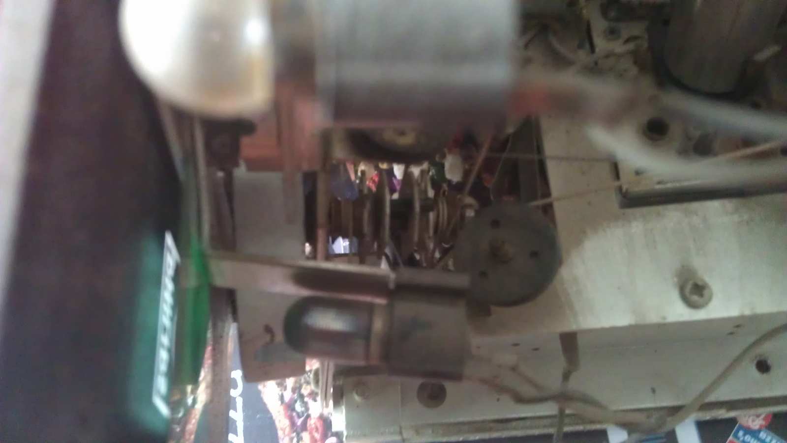

nu kwam de volume knop er heel gemakkelijk van af maar als ik de tuning knop met gelijke kracht probeer los te maken buigt/beweegt het hele mechaniek eracht mee, kan dit dat hebben of moet ik die 2 schroefjes in/bij het tegengewicht loshalen? (foto 103)
Tevens zijn beide lampjes niet los te krijgen, zijn deze schroefdraad of bajonet? suggesties om deze schadeloos los te krijgen?
Alvast bedankt,
Bob

Beste Bob,
Volgens mij zie ik ook al een mogelijke oorzaak van het zachte speakergeluid en gekraak. Op een van de foto's (speaker rechts) zie ik volgens mij dat de aansluitdraden slechts aan-"gehaakt" zijn in plaats van gesoldeerd, of lijkt dat nou zo?
Dat maakt in dat geval zeker geen goed contact en dien je even vast te solderen.
Bij de speaker links zijn meerdere draden aangesloten, alsof er iets parallel is aangesloten. Dat kan het signaal verzwakken en ook storen.
Mooie radio. Zeker zuinig op zijn!
