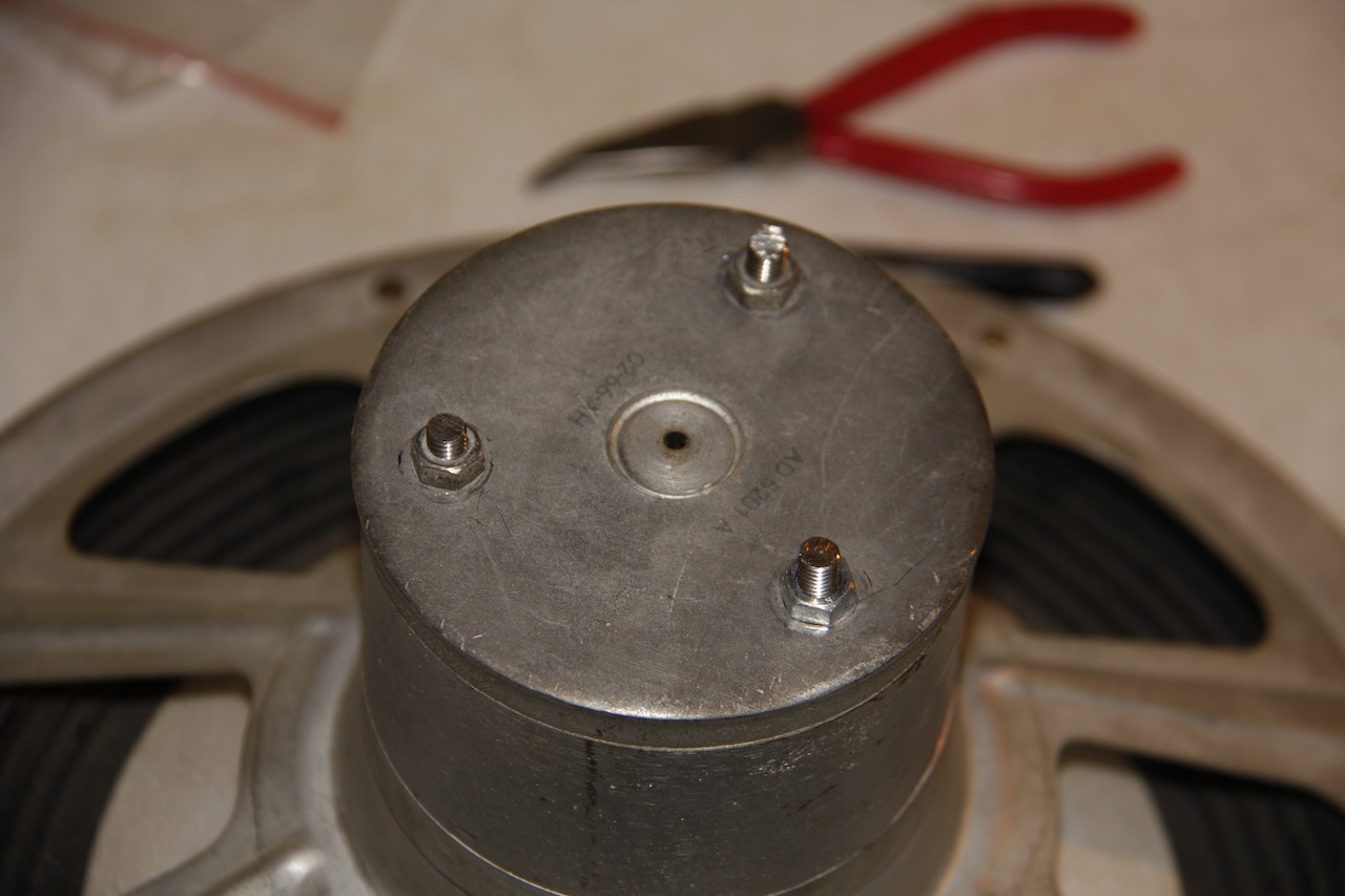

Ik heb geen kappen op de Bombardons als je dat bedoeld. Zitten ook niet op de F9X.
Eerlijk gezegd heb ik nooit aan momentsleutels of zo gedacht.
Ben ook geen werktuigkundige of zo, doch een pleeg.Maar ik zal me er nu eens in gaan verdiepen.

Max, ik zie nu trouwens dat jij draadeindjes gebruikt hebt met een moer erop, passen die kapjes er nu nog wel op, of heb je die er niet bij??
Henk
Henk

Henk,
Niet gehinderd door enige kennis omtrent Aanhaalmomenten en tabellen, heb ik het gewone adagium uit de loodgieterij mbt knelkoppelingen gehanteerd: vast is vast.
