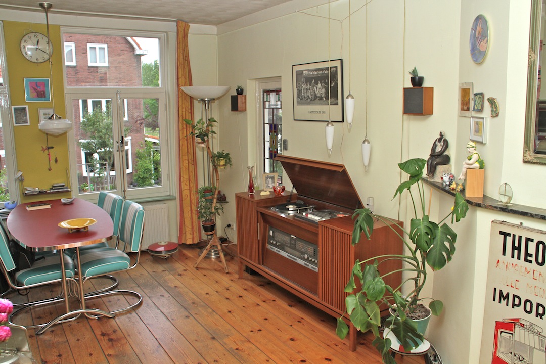

Hallo allen,
bedankt voor de reacties. De bombardons zijn al eerder 'gesneuveld' De radio is ongeveer 3x verhuisd volgens de eigenaresse. Haar ouders hadden het meubel in 1966 gekocht en waren 'er erg wijs mee' volgens haar. Toen haar ouders kleiner gingen wonen hebben ze het meubel overgedaan aan haar (ongeveer 20 jaar geleden). Nu is ze zelf op leeftijd en haar kinderen geven er niet om. Haar vader had ooit de pootjes afgezaagd tot de onderrand van het meubel en er wieltjes onder gezet. Zo is ie wel makkelijk te verplaatsen
. Toen ik het meubel ging bezichtigen, heeft de eigenaresse het laten spelen. Bijna geen lage tonen. De magneten van de bombardons lagen toen al los in de kast.
Ze had in de jaren '80 of '90 zelf nog een bod van 1700 gulden gehad van Philips voor het meubel, die het toen zelf waarschijnlijk niet in de collectie hadden.
Het repareren van de bombardons zal de voornaamste eerste klus zijn. Wie heeft wel eens zo'n meubel (electronisch) gerestaureerd en waar moet ik op letten ?
Pim.

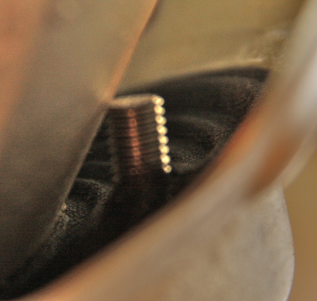

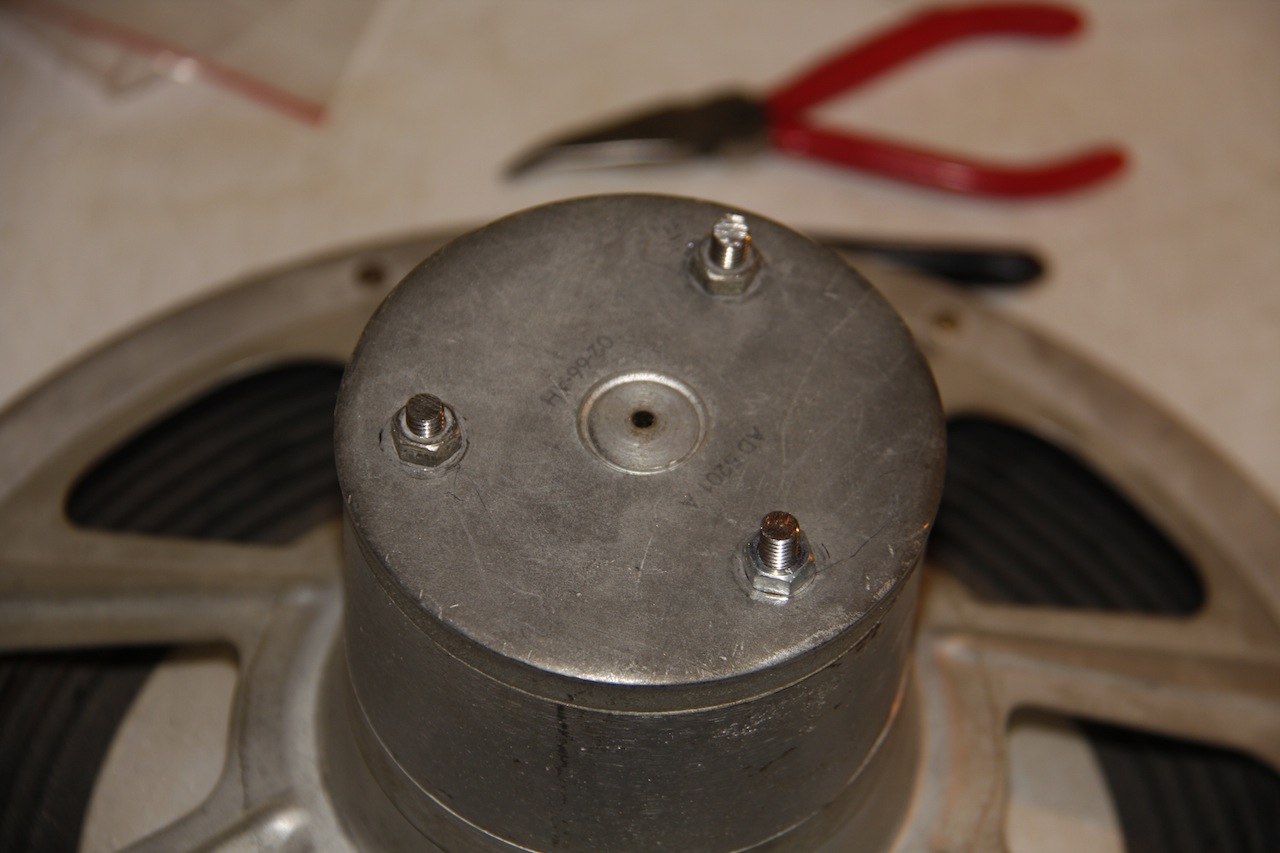

Klopt. Vandaar de niet-magnetische bronzen schroeven.
Ik had hetzelfde probleem bij één van mijn F9X Bombardon's. Gelukkig had ik er twee in reserve en trok de stoute schoenen aan om bij eentje ervan de (goede) bouten te vervangen door rvs.
Gewoon bij de bouwmarkt een RVS draadeinde en moeren gekocht en daar 3 stukjes afgezaagd. Vervolgens in het dunne spiderdoek 3 sneetjes gemaakt met een klein en scherp hobbymes (lijkt wel microchirurgie). Dan is het wat pielen (en stuntelen) om de moeren erdoorheen te krijgen. Beste is de conus in de uiterste stand vast te zetten om wat meer ruimte te creëren. Binnenmoer (origineel een platte en vierkant) geborgd met superlijm. Krijg je hem er wel nooit meer uit, maar als het goed is hoeft dat ook niet meer. En dat drie keer. Incisie dicht smeren met witte houtlijm op een wattenstokje. Daarna secuur uitrichten totdat de spreekspoel soepel, zonder aanlopen, beweegt.
Het is, zeker als je het voor het eerst doet, een vervelend gevoel/idee het mes te zetten in een goede speaker. Maar je voorkomt later veel ellende.
Nu denk ik trouwens dat 2 bouten vervangen voldoende moet zijn. Scheelt weer een sneetje.
Eerlijkheid gebiedt te zeggen dat ik van de andere 3 in gebruik zijnde Bombardons deze exercitie niet heb gedaan.
Een nalatigheid, ingegeven door een zekere luiheid, waar ik ongetwijfeld op het moment dat HET gebeurd spijt van krijg!
Drie tijdbommetjes dus.
