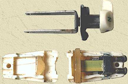

01 jan 2011 15:40 - 01 jan 2011 15:49 #780
door René R
Beantwoord door René R in topic Re: het ronette elementje is er:D
Voor de duidelijkheid (met dank aan John Hupse)
"Dit is een populair Nederlands mono turn-over element uit 1953. Het is gemaakt tot begin jaren '60. Aan beide kanten zit een Ronette naald, type SA100 en type SA250. Frequentiebereik is 30...10.000 Hz. Intermodulatievervorming is minder dan 1,5 % (<1 % voor de P uitvoering). De vertikale gevoeligheid ligt onder de -22 dB.
Er zijn 2 versies, de TO-284 en de DC-284. Bij het eerste type wordt de naalddrager vastgezet met een schroefje, bij het tweede type met een clip. Oorspronkelijke prijs was Hfl 9,50, Bfr 120 (
de naalden met clip zijn volop te vinden, de andere wordt al veel moeilijker (ouder type).
Groet
RR
ps. In mijn vorige reactie hoort AG110 uiteraard AG1105 te zijn.
Groet
RR
