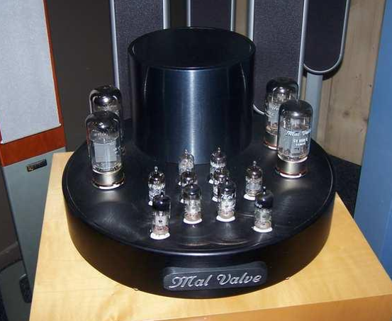

Ik vind dit toch verbazingwekkend hoor.
466257262 op MP
