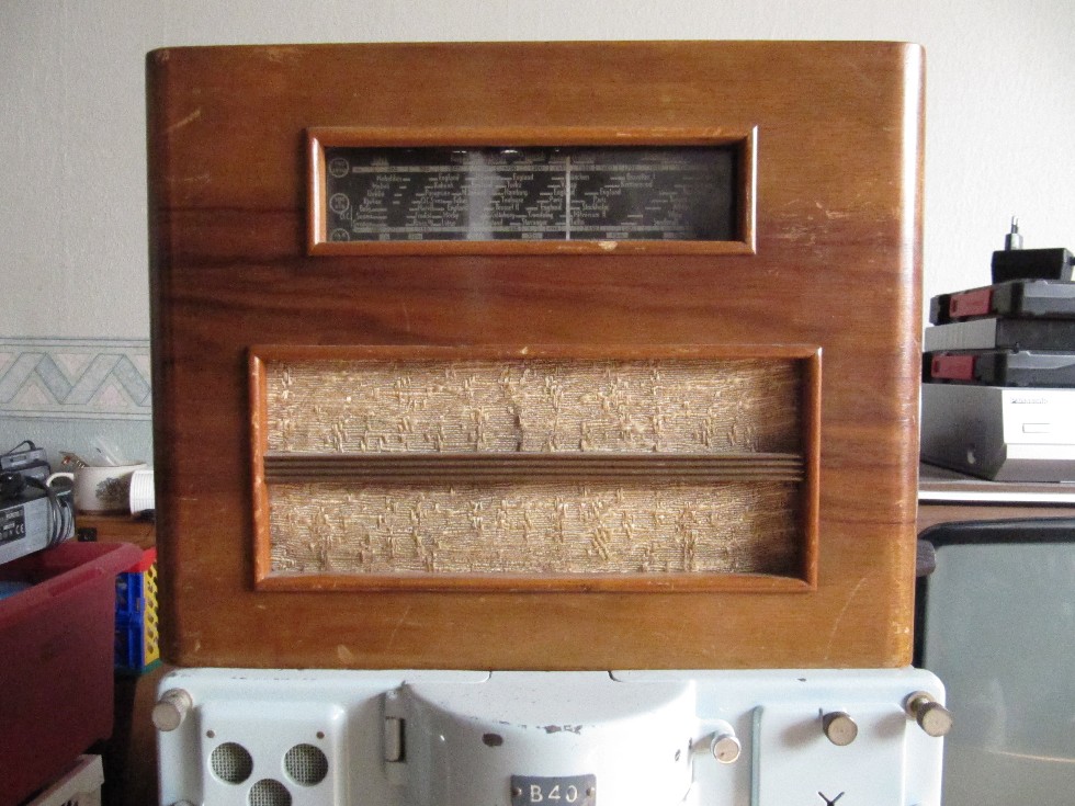

Op het andere forum, wordt een zelfde toestel, maar met een andere luidsprekergrille uitvoerig besproken... Het zou gaan om een Velora kast met een Philips 209U radio!
Misschien is dit verduidelijkend? Voor mij in ieder geval wel interessant!!!!: prima :
www.gloeidraad.nl/radioforum/index.php?id=94890
Succes met je zoektocht!!!

Deze radio van de rommelmarkt is misschien wel op een Philips-ontwerp gebaseerd, zoals in die dagen vaak het geval was, maar hij is zeker niet als een Philips-toestel op de markt gebracht. Philips-toestellen droegen namelijk nooit een Philips-licentieplaatje, want Philips hoefde natuurlijk geen licentiefee aan zichzelf te betalen.
Submerken van Philips of toestellen van 100% Philips-dochters droegen soms wel die licentieplaatjes, om fiscale of andere redenen.
Ik herhaal het nog maar een keer: in 2012 doe ik in een serie artikelen de geschiedenis van radio-octrooien en radiolicenties uit de doeken.
Gidi
Gidi

hallo radio liefhebbers allemaal bedankt voor de reacties.
ik ben er nu wel van overtuigt dat de radio een philips 209u of 203u 204u is.[ik denk zelf een 209u] maar ik zou graag willen weten of dat het een waldorp radio is gelet op de specefieke kenmerken.als het potlood nummer en de licentie nummers.
dus wie kan mij verder helpen en weet hier meer van.
mvg hans
mvg hans

Hoort die gelijkrichter er wel op? En links zit ook een spoel die me wat vreemd voorkomt,maar ook dat kan aan min onbekendheid liggen dus ben wel benieuwd.
Het chassis lijkt me wel duidelijk een Philips U'tje, en aan de licentiestickers te zien is de achterwand origineel bij het chassis behorend.
Mijn eerste indruk van de kast is niet fabrieksmatig, in tegenstelling tot sommig ander houtwerk wat hier wel eens is langsgekomen. Maar schijn bedriegt wel vaker dus wie weet.

Mee eens. Een 209U of zomogelijk een 203u og 204U chassis en een ander schaaltje.
Om dit soort chassisses zijn vele kastjes gebouwd. Zelfs fabrieksmatig.
Paul
Paul
