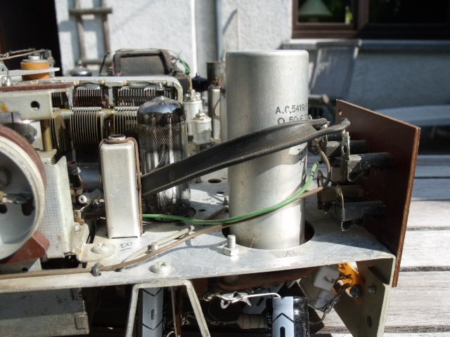

Goede morgen !
Als het lukt !!! heb ik hier een foto bijgevoegd van de Fm kabel die van de antenne plugs naar de fm unit gaat in een Philips tuner.
Peter en Maarten schrijven over het beter afschermen. Hoe zou ik dat best kunnen?
Alleen met deze lus ( ongeveer 10cm) komen al zenders met volle signaal binnen ( magisch oog gesloten.)
albert v v
albert v v
