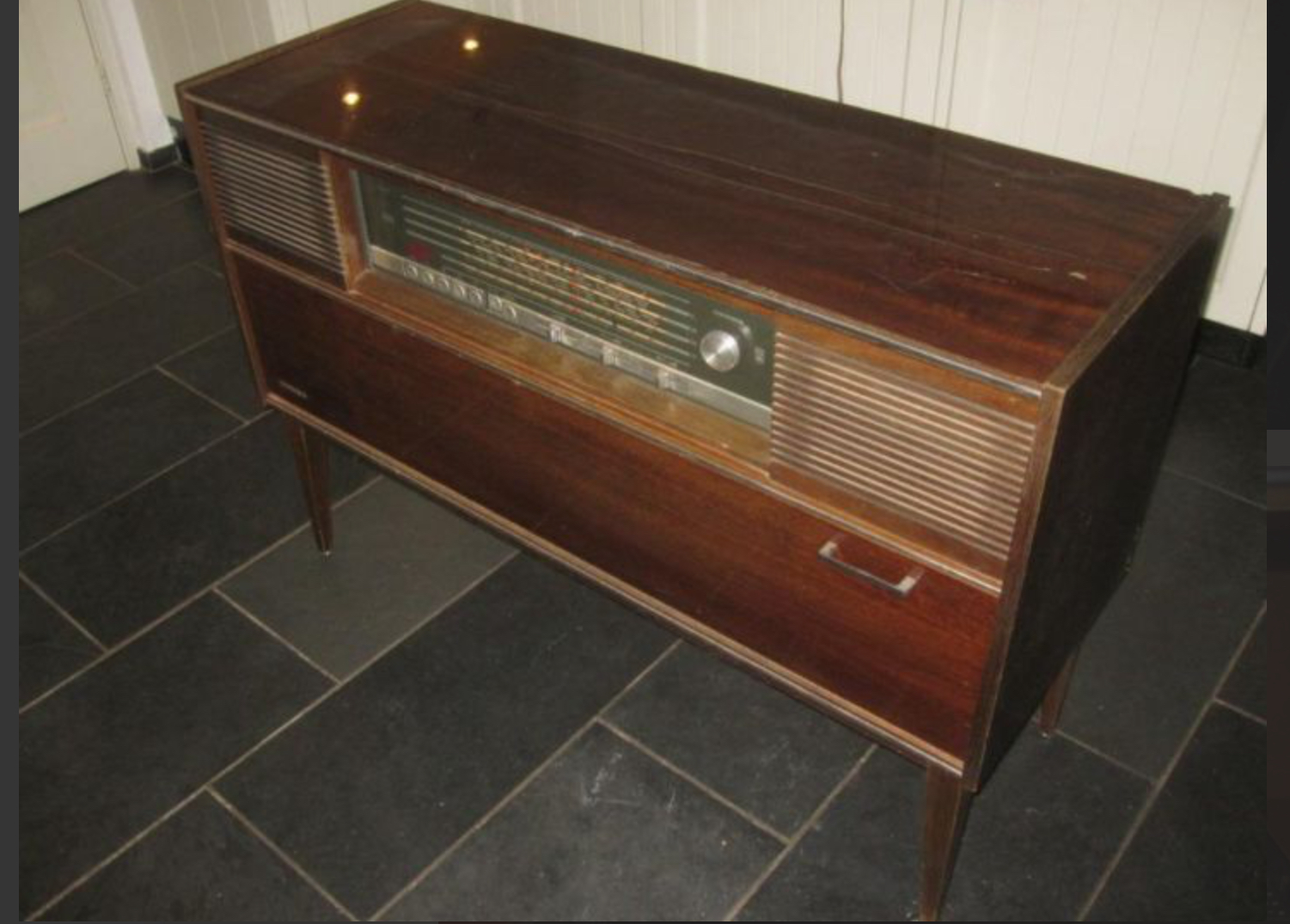

Ik denk dat je op het goede spoor zit, ik lees net een lang draadje in een andere sectie van het forum over een reparatie die Marijke in 2015 heeft uitgevoerd. Mijn kast lijkt inderdaad heel sterk op die van haar, maar dan met een ouder chassis erin. Helaas is de achterkant van mijn kast gesloopt, de panelen waar normaal de typeplaatje op zitten, zitten er niet meer in, zal zo even wat foto’s van de achterkant uploaden.
Inmiddels heb ik hem wel aangezet en er zit in ieder geval overal spanning op. Band selectie werkt ook prima maar nergens ontvangst. Dat is dus de eerste puzzel, hoe krijg ik een signaal uit de ether. Het antenne kabeltje is heel kort, daar maar eens beginnen?

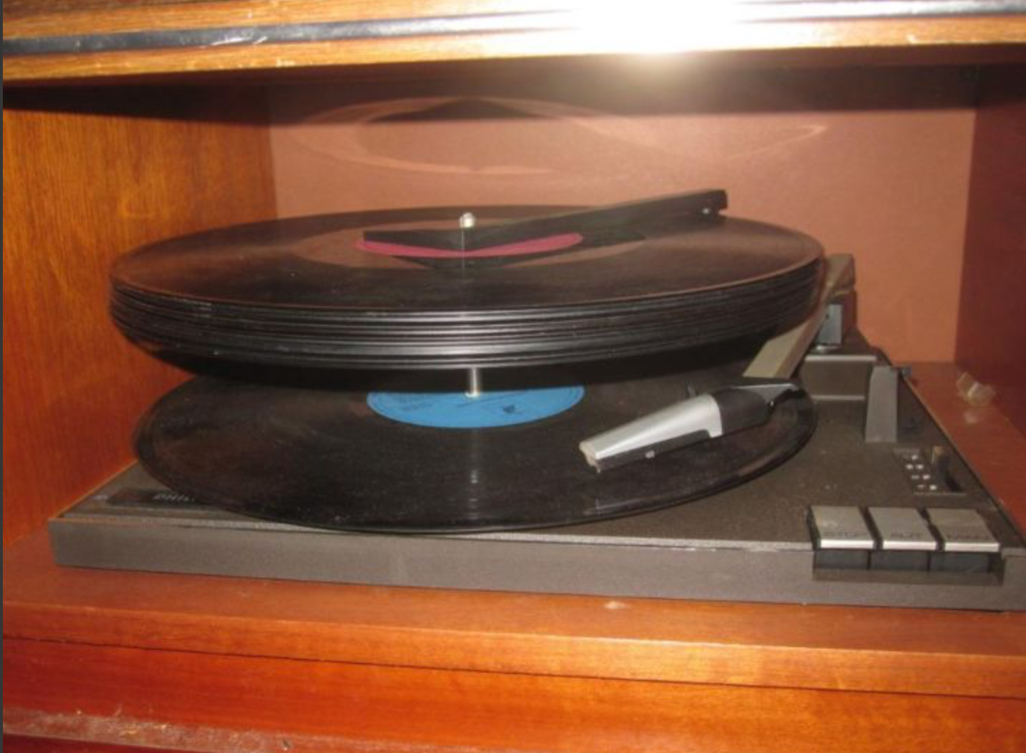

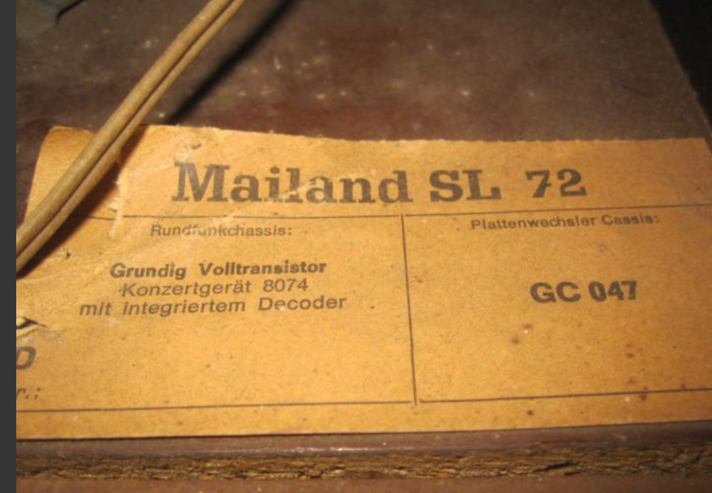

De meeste eenvoudige grundigs hadden een philips wisselaar
De luxere queen anne model en andere hadden een Dual inzitten een 1210/1211 1214 zou denk ik niet passen met het uitstekende contrage gewicht
Als je achterkijkt bij het radio chassis moet een kaartje zitten met model en wisselaar type.
Dot type is een Mailand waar ik foto van heb is type 72 met radio met schuifjes
En philips GC047 wisselaar.
Vermoedelijk bij deze radio chassis is dat de GC 036 automatic 36
Die vindje nog wel eens de motor is zo om te solderen voor 110. Volt
Maak eens foto detail van achter kant vermoedelijk nog wat meer gegevens

Het pootje aan de voorkant geeft in ieder geval wel hoop, dat lijkt op de goede plek te zitten voor het gat waar het in terecht zou moeten komen. Heb je eventueel ook een foto van de onderkant?

Indien er in dit meubel een Dual 1214 met keramisch element (cd650) past kan ik je wel aan die platenspeler helpen.

Beste Eric, welkom hier!
De GC036 van Grundig/Philips werd inderdaad veel gebruikt in Grundig meubels.
Aan het gat te zien heeft hier een Dual in gezeten. Daar zijn verschillende types van die zouden moeten passen. Ik heb zelf zo’n soort meubel gehad waarvan ik de platenspeler ooit bewaard heb.
Heel verstandig dat je het toestel nog niet geprobeerd hebt. Er zitten onderdelen in die hun beste tijd gehad hebben.
Met hulp van dit forum moet het best te repareren zijn.
