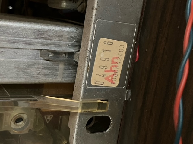

Een Grundig Mailand is het zeker
Misschien de SL70/71 loopt geluid aan de mandello 4 como4
De radio met piano toetsen hadden de gc036 wisselaar de met druktoetsen radio de gc043/47
Mailand 72
Speler is te vinden
Mailand 72
Speler is te vinden

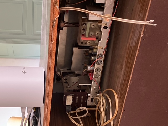

Draadjes er even in gepropt en inderdaad direct UKW ontvangst. Ga er een net stekkertje aan maken om dat in ieder geval weer op orde te hebben. Die platenspelers daar ben ik wel in geinteresseerd, kun je er een van missen? Zo niet, zou het een optie zijn om er een te passen zodat ik het zeker weet en op zoek kan gaan naar iemand die er een over heeft?.

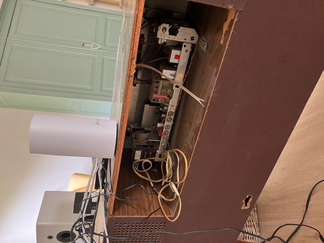

Het korte stukje platte kabel dat er achter aan hangt is de ingebouwde FM-dipoolantenne, daar hoort een stekertje met twee verticale platte pennetjes aan te zitten dat in de antenne aansluiting rechts past.
Misschien heb je ontvangst op de FM (UKW) als je de draadjes aanstript en in de twee naast elkaar liggende verticale gaatjes in de antenne aansluiting prikt (het zwarte blokje rechts).
De platenspeler lijkt inderdaad geen Dual te zijn, er zijn wel Duals die geen tegengewicht aan de arm hebben en in een meubel passen. Ik heb hier een Philips GC043 en GC047 liggen en de plaats van de veren en bevestigingsschroeven lijken overeen te komen. Dit zijn platenspelers met een hoog plastic gehalte, zelfs het plateau is van plastic.
De GC047 is identiek aan de GC043, echter deze heeft een armlift.
Beide platenspelers zouden geschikt kunnen zijn voor dit meubel.

Nog even verder op internet gespeurd, het chassis lijkt dan weer het meeste op die uit de Como-4, de CS160?
