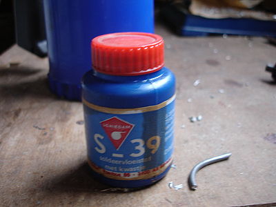

In de elektronica wereld is S39 uit den boze de groene poes komt op je soldeer punten
het is zuur en eigenlijk moet neutraliseren en dan heb je water en zeep nodig
maar ja water en elektriciteit zijn ook geen vrienden misschien een wat schuren en nieuw tin op doen
ja dat roestige chassis kan natuurlijk op den duur problemen geven
zeker met Massa verbinding
Loodvrij gaat volgens mij niet op in onze oude radio's met dat oude tin
voor nieuwe printen geweldig houd het maar bij lood en een geventileerde ruimte
succes

Tja, Marcel.... Da's een goeie. Ik heb wat rolletjes tin ge-erft van een overleden vader van een goede vriend. En die tin was in 1998 al oud. Hierin zal dus wel lood zitten. Maar ik heb voor mijn leven genoeg, denk ik. Daarbij zat ook een blauw potje, S39. En wel de originele S39! Deze is erg lang geleden al uit de handel gehaald, wegens ongezonde toestanden tijdens het gebruik. Toen ik mijn TX1422 televisie aan het opknappen was, heb ik dit veelvuldig gebruikt. De tin vloeit hierbij zo prachtig! Werkelijk wonderspul!
Maar... Na enkele jaren deze televisie weer eens open te halen, blijkt die rommel toch het chassis aan te tasten! Er ontstaan roestvlekken! En sommige soldeerpunten zijn nu ge-oxideert. Voor de werking van het toestel heeft het (nog) geen gevolgen, maar om nu die punten opnieuw te gaan solderen... Dat gaat dus erg moeilijk. De tin vloeit nu voor geen meter meer... Ik blijf er dus maar af, maar wil iedereen waarschuwen voor het gebruiken van S39 soldeervloeistof. En dan vooral die oude rommel van voor 1990!
