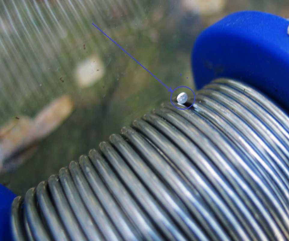

07 mrt 2011 17:55 - 07 mrt 2011 17:57 #2562
Beantwoord door Johannes in topic Re: Loodvrij soldeertin gebruiken?
Marcel,
Ervaring met loodvrij soldeertin heb ik (nog) niet.
Maar toen ik mij 20 jaar geleden voor de oude radiohobby ging interesseren n.a.v. een tentoonstelling over bakelieten voorwerpen in Rotterdam en lid werd van de NVHR heb ik op een beurs meteen maar een rol harskern soldeertin 60/40 500 van gram aangeschaft.
Voor de aardigheid heb ik de rol zojuist gewogen en hij weegt nog 288 gram. Ik kan dus nog jaren vooruit.
Maar wat ik ook erg interessant vind, dat is het volgende: als je met een scherp hobbymes het soldeertin doorsnijdt en je kijkt naar het snijvlak dan zie je niet één adertje van hars maar wel drie. Het is moeilijk op de foto te zien, maar het is echt zo.
Dus vraag ik mij af hoe ze in vredesnaam die harskernen (het vloeimiddel) in het draadje soldeertin hebben gekregen
M.vr.gr. Hans
