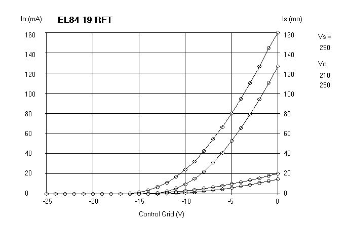

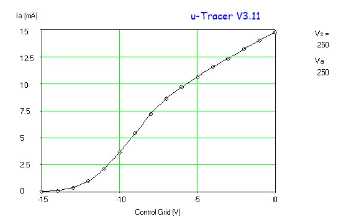

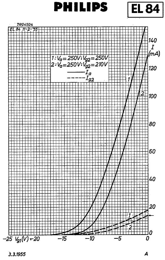

<blockquote><cite>Cees PA1DBA post=92477</cite><div>Of is de maximum stroom begrensd op 15mA in de u-tracer?</div></blockquote>Nee, want dan loopt de curve horizontaal. Deze buis heeft duidelijk tekort aan emissie. Wel raar dat-ie knikt bij -8 V.<br /><br />Zo moet een goeie EL84 eruit zien:
En dit is de datasheet:

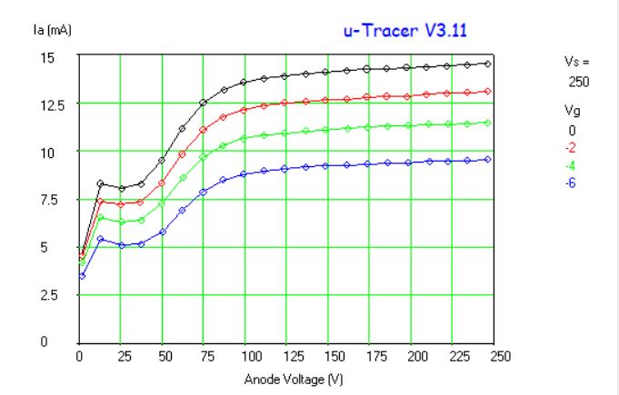

nope, die kan gaan tot 200mA dacht ik. Overigens, bij andere exemplaren meet ik véél meer (bij -7,3V grid (buizenboek) mat ik 30mA waar een nieuwe 48 zou moeten geven. Bij de slechte 8,7V...

Ik begrijp niet dat een EL84 maar 15mA trekt bij 250 Va en 0 V g1, verwacht 60+
Of is de maximum stroom begrenst op 15mA in de u-tracer ?
