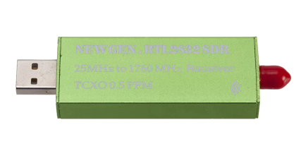

@Cees: Nee, ik gebruik een RTL2832 Joepie China USB stick (Terratec). De DRAB+ applicatie is Qt-DAB. Werkt als een tierelier op mijn Ubuntu Linux MATE wokstation. Geen idee of er ook een Microsoft Windows port voor is.

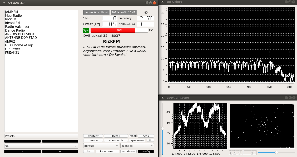

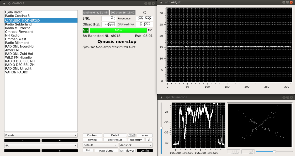

Dat is natuurlijk een botte bijl-methode. Door de antenne vast te pakken gaat jouw lichaam een beetje meerwerken als antenne waardoor je in bepaalde gevallen iets meer signaal krijgt waardoor je boven de digitale klif (digital cliff) komt en er inenen weer herrie uit de speaker komt. Ik had dat met de zwakke zender waar Rick FM bijzit:
Je kan goed zien dat het signaal in de "SNR Widget" naar rechts slechter wordt. Daar heb ik de antenne vast om te proberen beter signaal te krijgen. Bij QMusic gaat het veel beter:
Nu heb ik de mazzel dat ik DRAB+ via een RTL stick ontvang op mijn PC en dus kan zien wat er gebeurt. Consumentenradio's hebben die mogelijk meestal niet of het zit heeeeeeel goed weggestopt in een of ander vaag menuutje.
