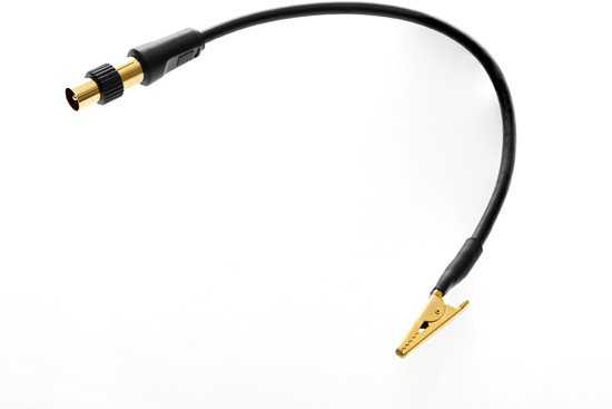

Nee alleen een uitrek spriet circa 50 CM
ik heb er nu een los stuk opgeschoven
Maar zien of het beter is .
er zit nu iets meer een meter aan totaal
Daar is een oplossing voor of je maakt het zelf.
""De Oehlbach Antenna CC 25 adapter kabel is ideaal als uw radio alleen een niet-afneembare telescoop antenne heeft en u toch een externe DAB+ antenne wilt toepassen. U klikt de klem op het punt waar de antenne de radio uit komt en sluit op de connector een externe antenne aan. De telescoopantenne kan ingeschoven blijven. Connectoren zijn verguld voor maximaal contact.
COAX male en female connectoren of verloop naar F connector.""
Groeten, Armand

Huub post=91405@Huub,
heeft jouw Philips Dab radio een aansluiting voor externe antenne ?
Groeten, Armand
