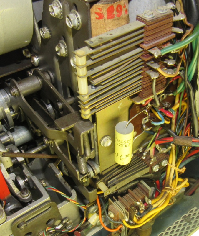

Een 1500V MKP (zo te zien) zoals er nu inzit is uitstekend geschikt.
Maarten,
Er zit een 1000V MKT in over de twee linker aansluitingen van het aansluitbordje van de 117 volt AC motor.
Lijkt mij ook prima geschikt.

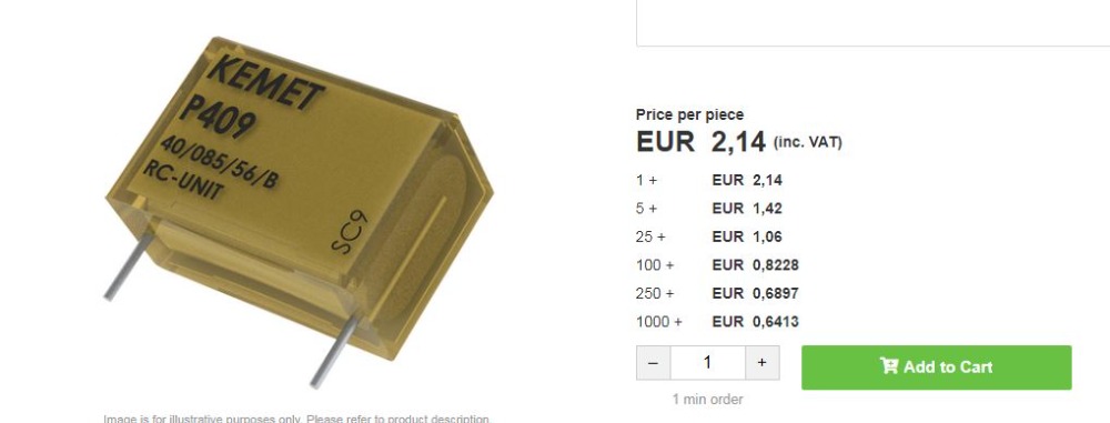

er zijn kant en klare R/C combinaties te koop voor dit doel

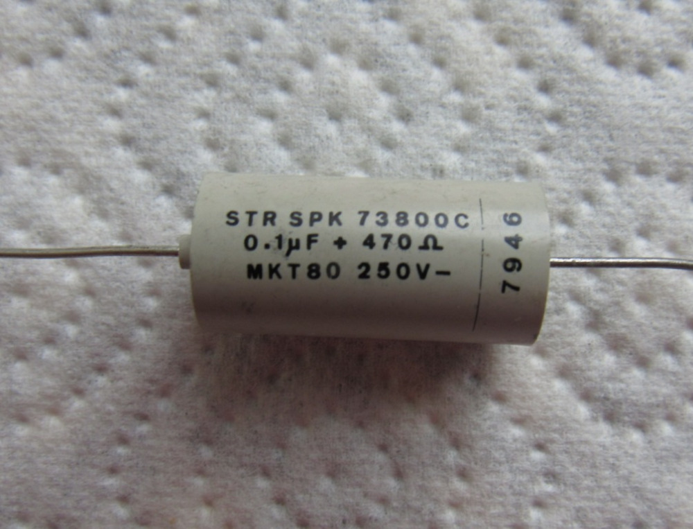

In een doos vol componenten ooit van Frank gekregen zit een behoorlijk aantal van dit component in.
Ik heb in dubio gestaan die te proberen maar of 250 V – een geschikte spanning is?
Ik durfde het niet aan.

er zijn kant en klare R/C combinaties te koop voor dit doel , zoekterm Snubber.
deze bijvoorbeeld 47nF/100 Ohm

Weerstandje in serie is een goed idee om de contacten te sparen. X2 is een slecht idee, die zijn veel te licht voor de toepassing en zullen onderbroken raken. Een 1500V MKP (zo te zien) zoals er nu inzit is uitstekend geschikt.

Desondanks heb ik net zoals bij de oudere machines toch een 0,1 mF condensator over de twee linker aansluitingen van het aansluitbordje van de motor gesoldeerd in plaats van de 0,022mF over de reverse switch benieuwd na het resultaat en met succes.
Ik laat het zo.
