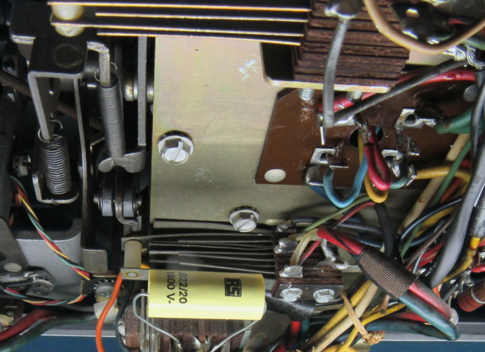

Mijn Seeburg AY160 gaf bij het omschakelen van de draairichting van de motor een lichte plop in de luidsprekers.
Om dit op te lossen heb ik een 0,022mF C zie afbeelding over de motor contacten op de reverse switch aangebracht.
In eerste instantie had ik die C in de tormat selectie receiver geplakt over de twee contacten van de conrector die naar de reverse switch (motor) gaan maar dat gaf niet het gewenste resultaat.
Nu meen ik ooit gelezen te hebben dat je daar beter een ander type C voor kunt gebruiken.
Welk type en welke waarde is dan aan te bevelen?

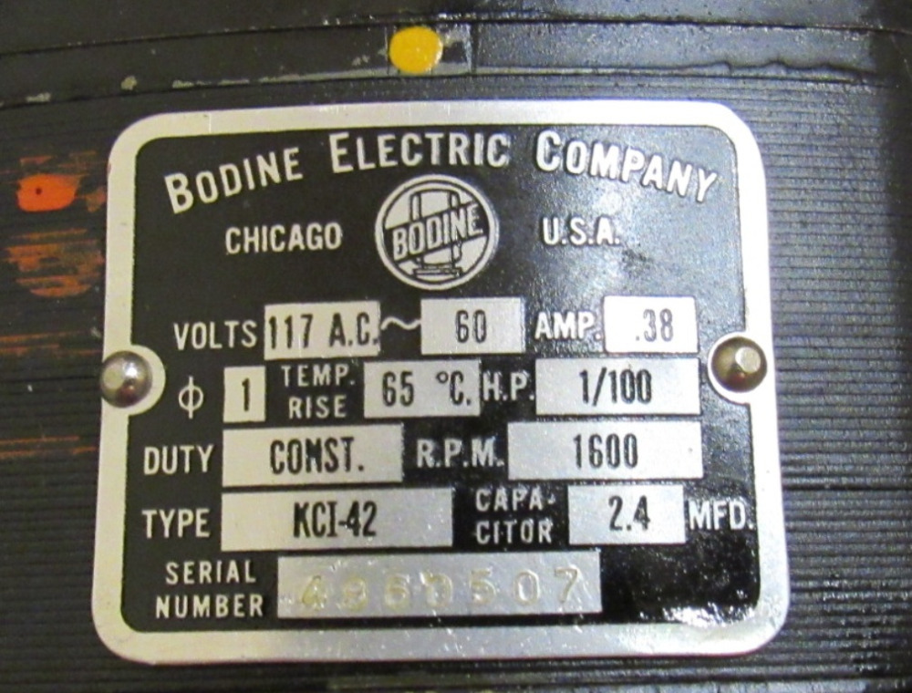

Gegevens van de motor.
