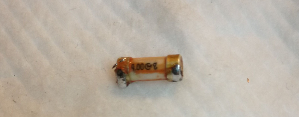

Ik zie geen aansluitdraden.
Het zou een smd component kunnen zijn.
Dan denk ik aan een condensator of een spoel maar die zou dan defect zijn aangezien je een onderbreking meet.
gr. Winand
gr. Winand

De markering "4.00" suggereert 4.00 MHz resonator. Een zekering heeft minder significante cijfers (of het zou 3.15 A moeten zijn maar dan staat er een "A" achter). Ik heb blauwe blokjes met pootjes en ook zo'n CM markering erop.

In wat je aangeeft, PWM en motor zou het een transiënt diode kunnen zijn.
Maar inderdaad een foto of schema zou uitsluitsel kunnen geven.
Groet, Ben
Groet, Ben

De plek waar-ie vandaan komt geeft uitsluitsel. Kan (stiekem toch) een zekering zijn of een resonator. Foto?

Wie O wie helpt mij even op weg. Ik heb geen idee welk onderdeel op de foto wordt afgebeeld.
Meet technische meet ik een onderbreking, maar volgens mij is het geen zekering.
Is het een shunt, NTC of een kristal, ik weet het even niet.
Oja, het zit niet in buisradio's maar in een PWM aansturing van een borstelloze gelijkstroom motor.
