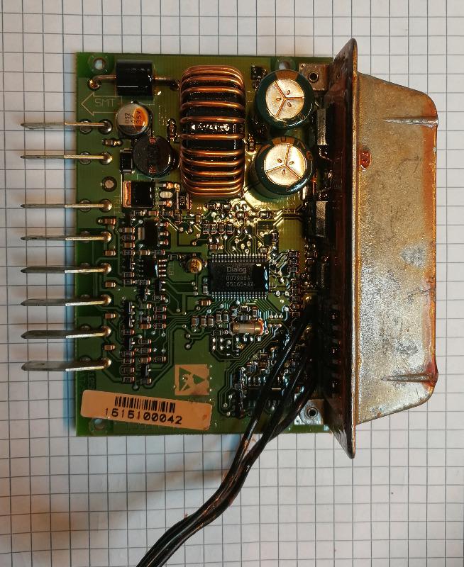

Dialog Semiconductor maakt power controllers maar over deze markering kan ik niks vinden. Wellicht iets customs.

Kijk eens wat het voor ic is en naar welke pootjes dit onderdeel gaan.
Als het een microprocessor is zou het een kristal kunnen zijn.
Heb jaren op een print assemblage fabriek gewerkt.
Smd kristallen of resonators kwam je in allerlei maten en vormen tegen.
De frequentie is dan waarschijnlijk 4 Mhz
Denk je wel aan esd, het teken op de print zegt dat er dus gevoelige onderdelen op zitten.
gr. Winand

Hierbij een plaatje van de print. De motor is een 12VDC type en trekt 4,5A. Het is een 3 fase\punt aansluiting, dus de motor heeft geen Hall sensor. De voorloper was een 4 punt aansluiting waarvan de hallsensor in een Collpits osc. werd verwerkt.
Een resonator is ook in mijn gedachte geweest, alleen nooit gezien in deze vorm, units zijn 6 jaar of ouder.

Ik sluit me aan bij het idee dat het een resonator is. Het merkje doet me aan Murata denken.

Ik herken het als een 4Mhz resonator uit de Thomson stal.
Zit waarschijnlijk tussen 2 pootjes van een IC ?
Een smd zekering zal eerder in een voedingslijn zitten.

Ik zie in die opengewerkte letter C, twee diodes tegengesteld staan.
Een transiënt diode bestaat uit twee tegengestelde zenerdiodes, maar ik kan het mis hebben.
Groet, Ben
