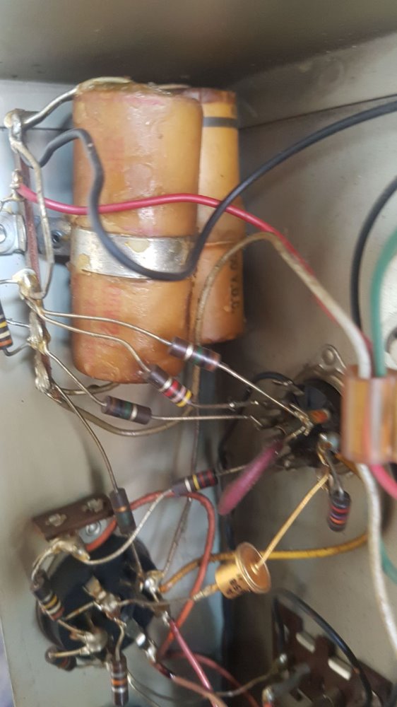

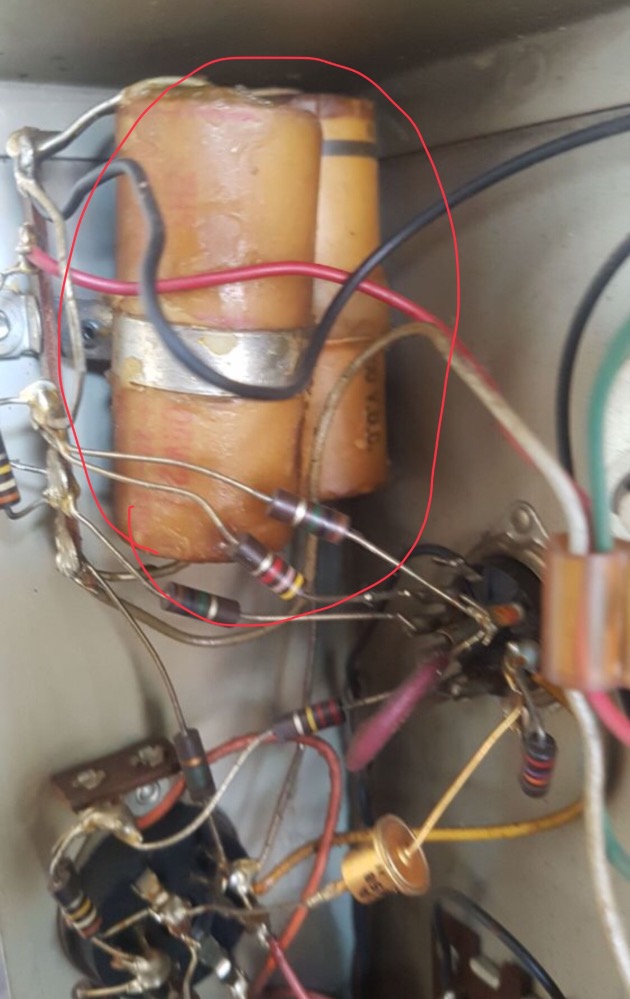

Alle eerstanden door meten en vervangen
Moeten binnen de tolerantie zijn al is het 1% buiten de tolerantie is vervangen
Want het verloop gaat door na 1 maand kan het veel erger zijn
Alle wascondensqtoren moet er uit.
Een jukebox versterker hoeft niet origineel uit te sien als een oude radio
Maar moet dagelijks en veilig werken heeft eennandere aanpak nodig dan een radio.

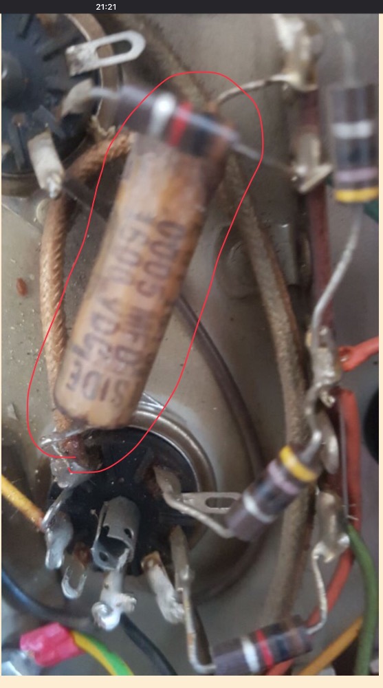

11 apr 2018 00:27 #72046
Beantwoord door Cees in topic Hilco Schipper Funke W19

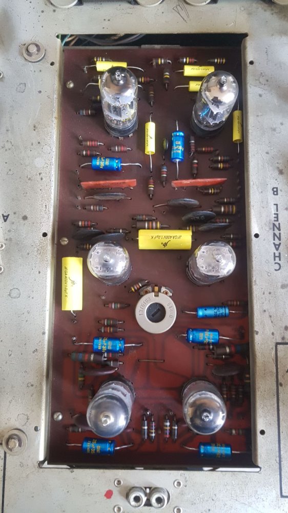

@ Marc,
Het verschijnsel dat een eindbuis na warm worden sluiting gaat maken,
dat komt wel vaker voor.
Als je er tegen tikt met het heft van b.v een schroevendraaier hoor je soms
een harde kraak en soms zie je dan ook wel wat vonken in de buis.
Dat kun je ook zonder gebruik te maken van een tester waarnemen.
Een monteur zal dan voor zo iets geen buizen tester aanzetten,
kost onnodig kostbare tijd. Hij zal de betreffende buis vervangen en
desnoods wat onderdelen, meestal C's, vervangen in de schakeling
rond die buis. Koppel c en een kathode elco als die in die schakeling zit.
Het doel van wat je wil is mij daarom onduidelijk.
Maak het fout zoeken niet onnodig ingewikkeld, zou ik zeggen.
Cees.

11 apr 2018 00:03 - 11 apr 2018 00:04 #72045
Beantwoord door Bert Kn in topic Hilco Schipper Funke W19
Marc, de foto's zijn niet zichtbaar maar dat terzijde.
Reviseren die versterker is mijn advies.
Ik heb er velen onder handen gehad en na een revisie hoor je pas echt hoe goed een Jukebox kan klinken.
Van alle jukebox versterkers die ik onder handen heb gehad en dat zijn er heel veel ben ik er maar een (van een Rocjk-Ola Regis) tegengekomen die nog redelijk klonk de rest klonk bagger.
En als je twijfels over de 6973's heb, vier nieuwe van EH of 6CZ5's bestellen, aansluiting 1 en 8 bij de 6CZ5 zoals Peter al aangaf dan wel door verbinden.
Kosten nog geen 20 euro per stuk en dat is een Jukebox wel waard.
