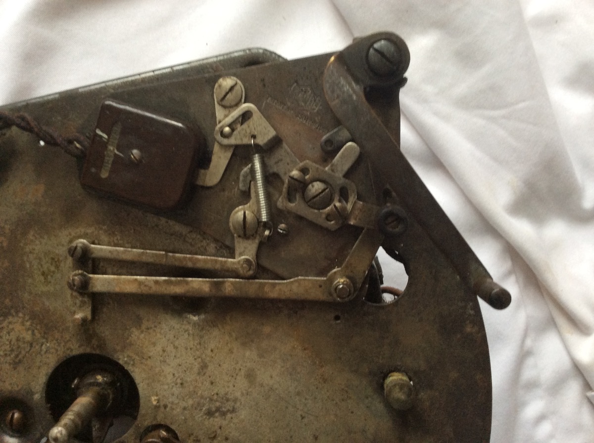

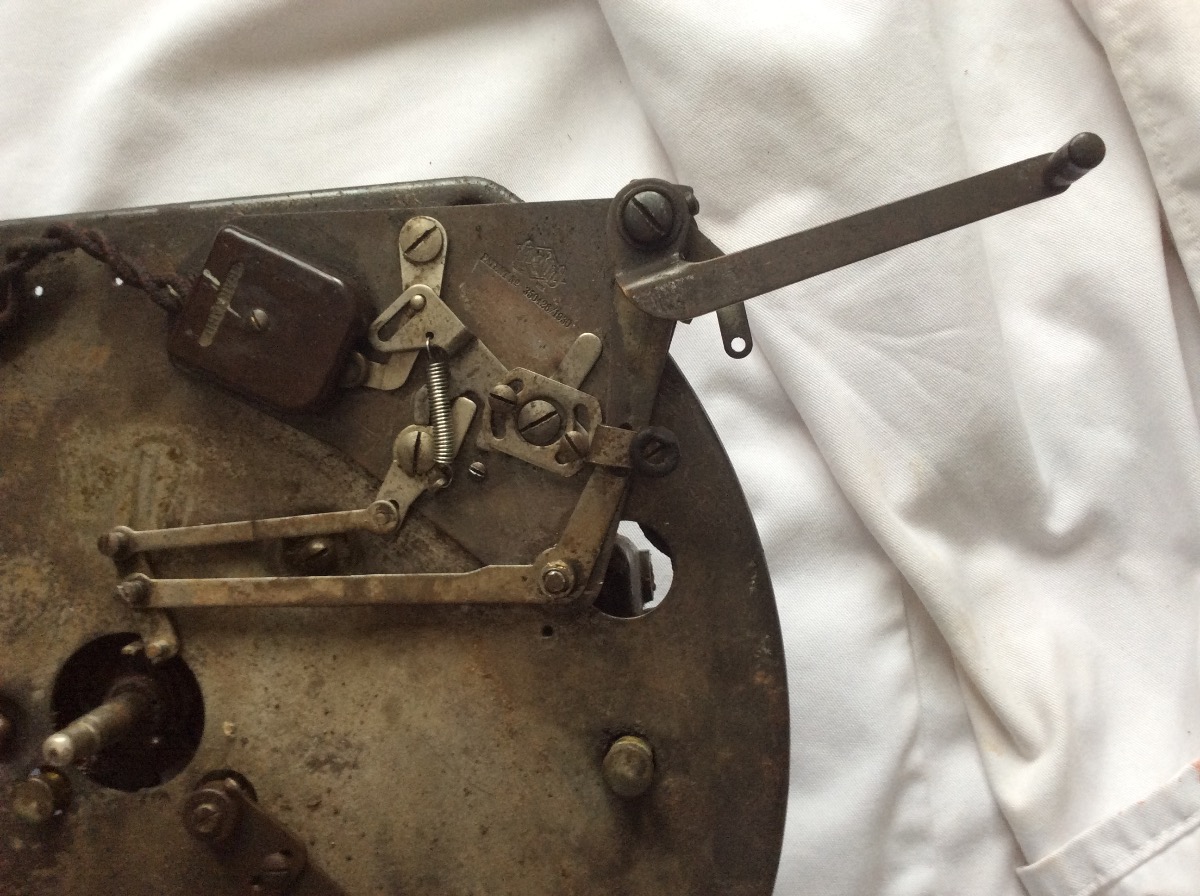

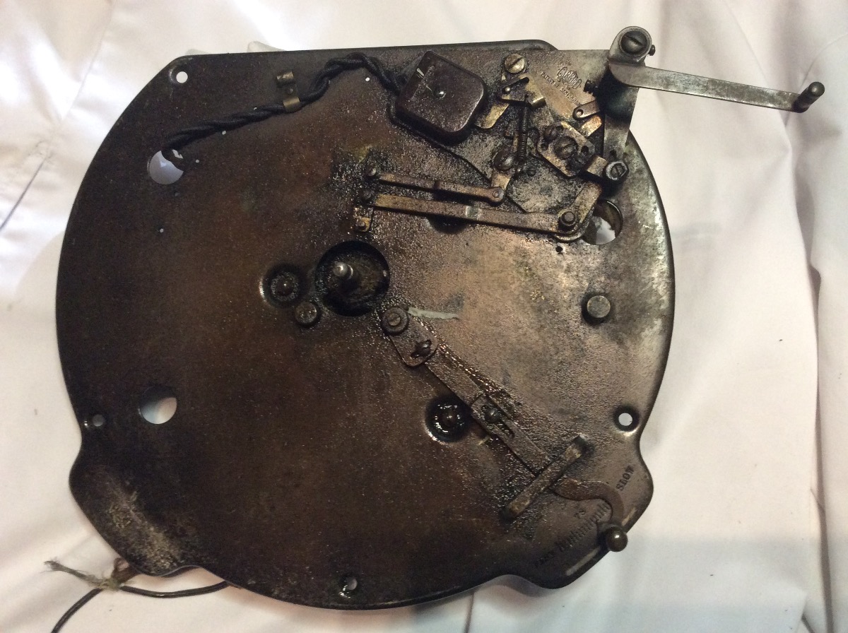

Cees,
Ik heb een beetje aan 't spelen geweest met de arm.
Lukt niet zoals het nu is. Wel starten, niet stoppen.
Ik denk dat er nog ergens een veertje mankeert.
Ik zoek verder.
François

@Francois,
Je arm zal hol zijn aan de onderkant, en valt over dit naar buiten uitstekende hendeltje.
zodoende bedient deze de afslag , de aan /uit schakelaar vermoed ik.
Zorg dat dit soepel loopt . let ook op de juiste plaatsing van de arm hiervoor.

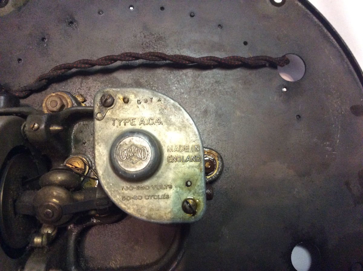

René,
Ik heb hem op het internet gevonden als Garrard AC4.
Een 201 heeft een andere motor.
Ik zit nu nog een beetje in de knoei met het start/stop mechanisme. Manueel kan ik het bedienen en ga hem zo dan inbouwen met een BTH (Ediswan) gemarmerde arm.
Ik zet er nog een paar foto's bij. Als er iemand een idee heeft hoe de koppeling arm/hendel moet afgesteld worden hoor ik het graag.
Ik heb dezelfde vraag op het buurforum gezet en Dhr J. Hupse heeft geprobeerd mij op weg te zetten.
MVG
François

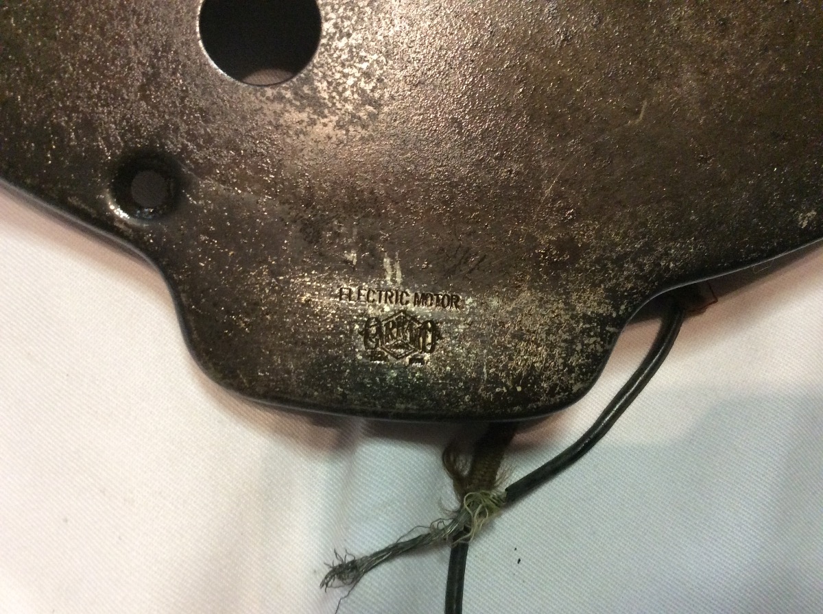

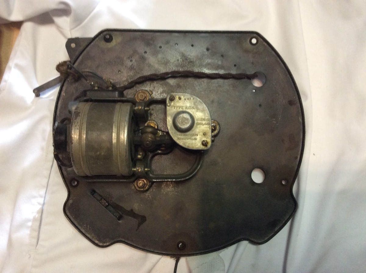

Hallo,
Voor zover ik info en foto's kan vinden zou ik heel voorzichtig durven zeggen dat dit toestel als utility toestel werd gebruikt door de filmindustrie.
Hij zou dan geleverd zijn zonder arm.
Ondertussen is de start/stop mechaniek losgemaakt en kan ik uitzoeken hoe het zou moeten werken.
Grosso modo komt de mechaniek overeen met de Brandsteder waarvan Maurice op het buurforum een link heeft geplaatst ( NGG). Enkel wordt die mechaniek door de toonarmbediend en dat kan uiteraard niet bij mijn draaitafel omdat deze zonder arm geleverd werd.
Wat is jullie idee hierover?
MVG
François
