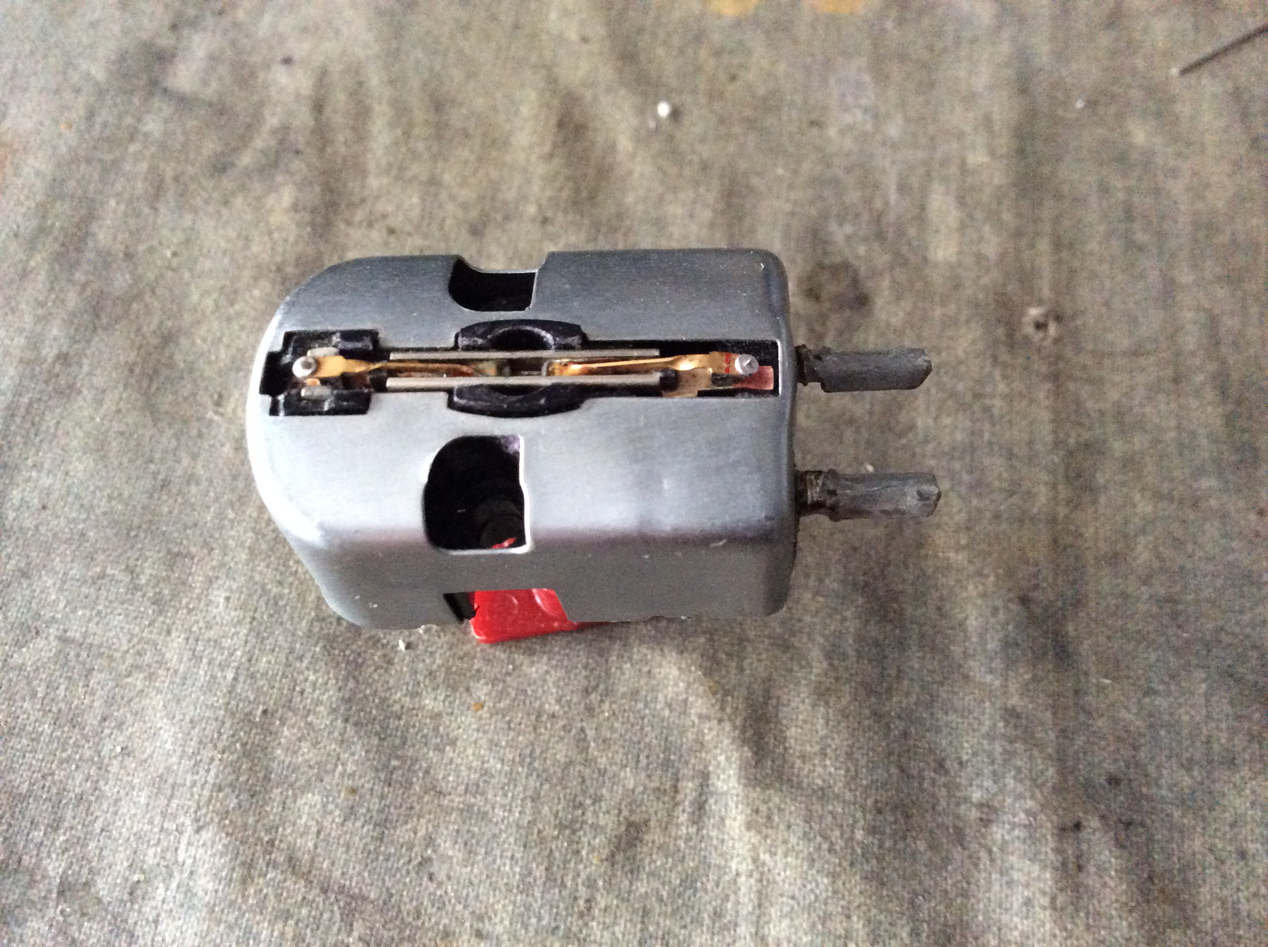

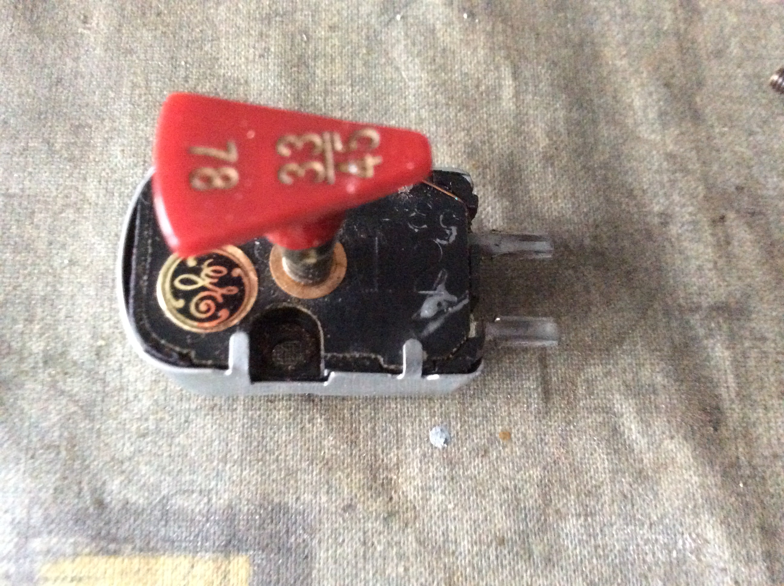

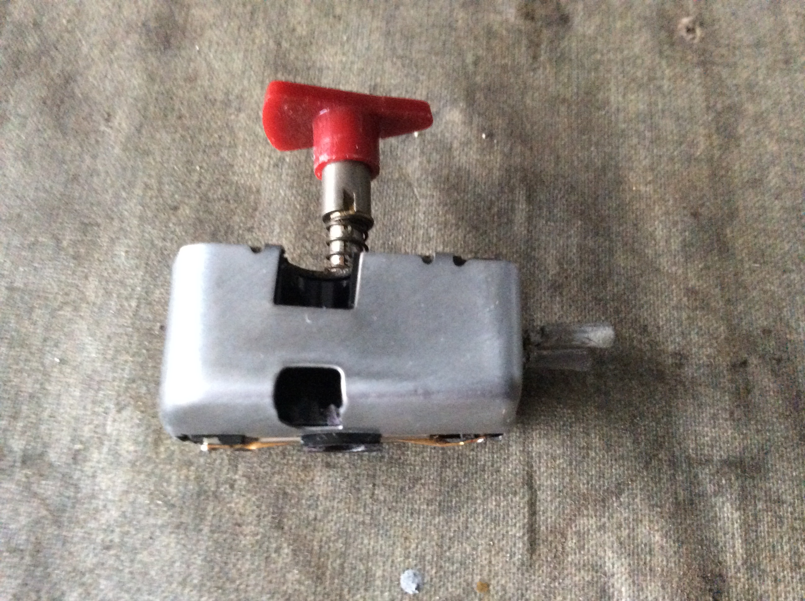

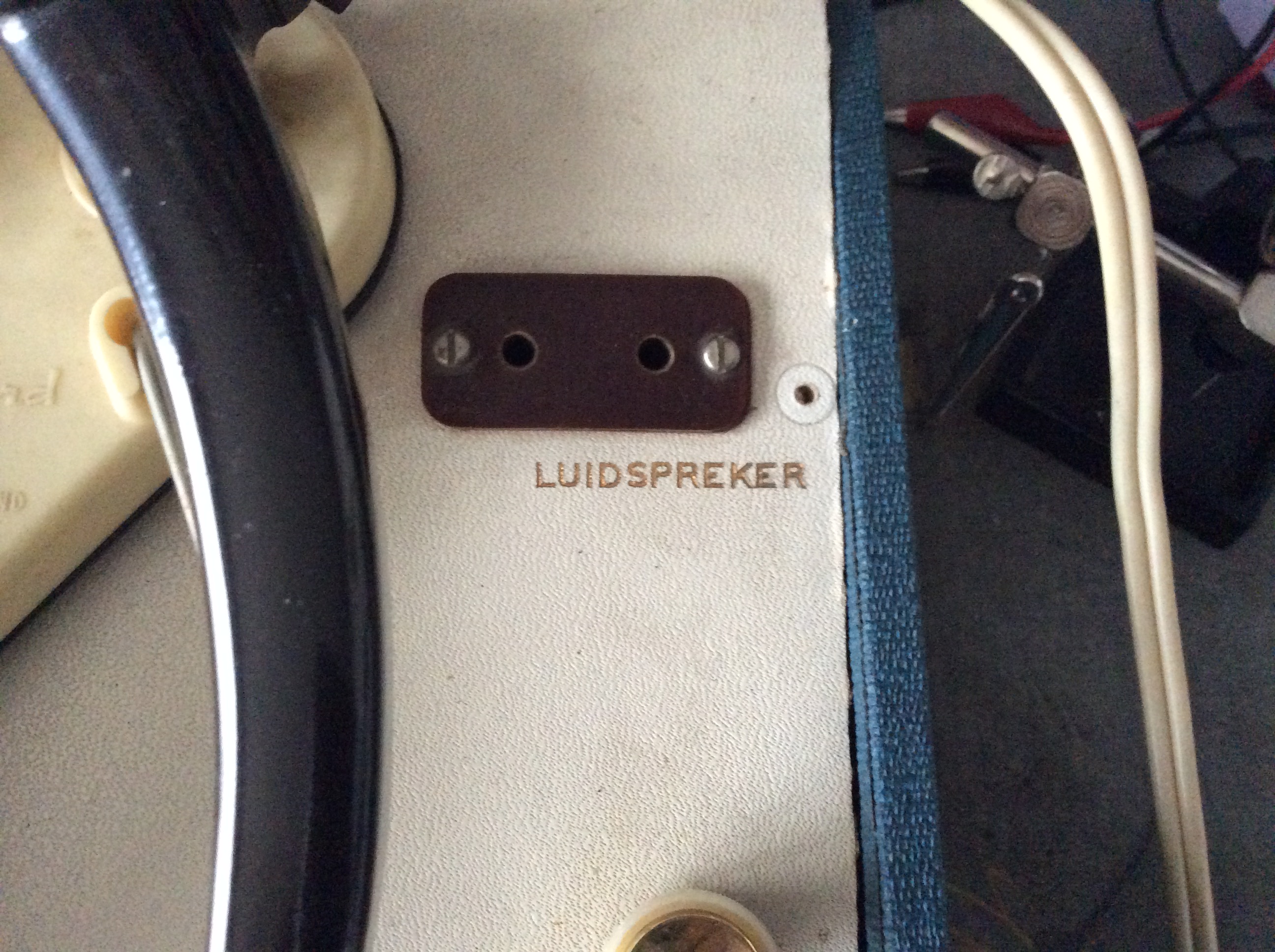

De naalden voor dit element zijn zeker te koop bij Jukebox Revival. Deze elementen worden ook in jukeboxen van AMI gebruikt.
De naald is uit de houder te schuiven als je deze naar beneden uit het element drukt.
Bij vervanging er op letten dat de houder precies in het midden tussen de magneetpolen van het element komt te zitten.
De luidsprekerentreeis niet origineel, hier hoort een DIN-plug te zitten.

Hallo François ,
Zit er alleen een ECL 82 in en geen metaal doosje met een ECC 83?
Dan gaat dit niet werken dan hoort er een kristal .element in
Dan heeft iemand de kop omgewisseld
Kijk eerst daar eens naar
Even ter aan vulling op mijn bericht onder
Dit is het type RPX of RPX 047 naald RPJ 047 RPX is complete houder waar 2 naalden ingeschoven wordt.
En mono variluctance element MD type
Naalden kan lastig Ijn hiervoor misschien pickupnaalden-shop even Googlen
Als het goed is moet achter in de pickup een metaal doosje zitten met een ECC 83 erop
Dat is de voorversterker van het element.
Daar moetje zeker ook de condensatortjes in vervangen.
Lukt het niet om een Naald te vinden kun je ook een stanton Al 500 DJ element inzetten
Werkt goed met deze spelers.even links en rechts doorverbinden.
Dan je ook gewoon en stereo plaat op draaien.
Succes.

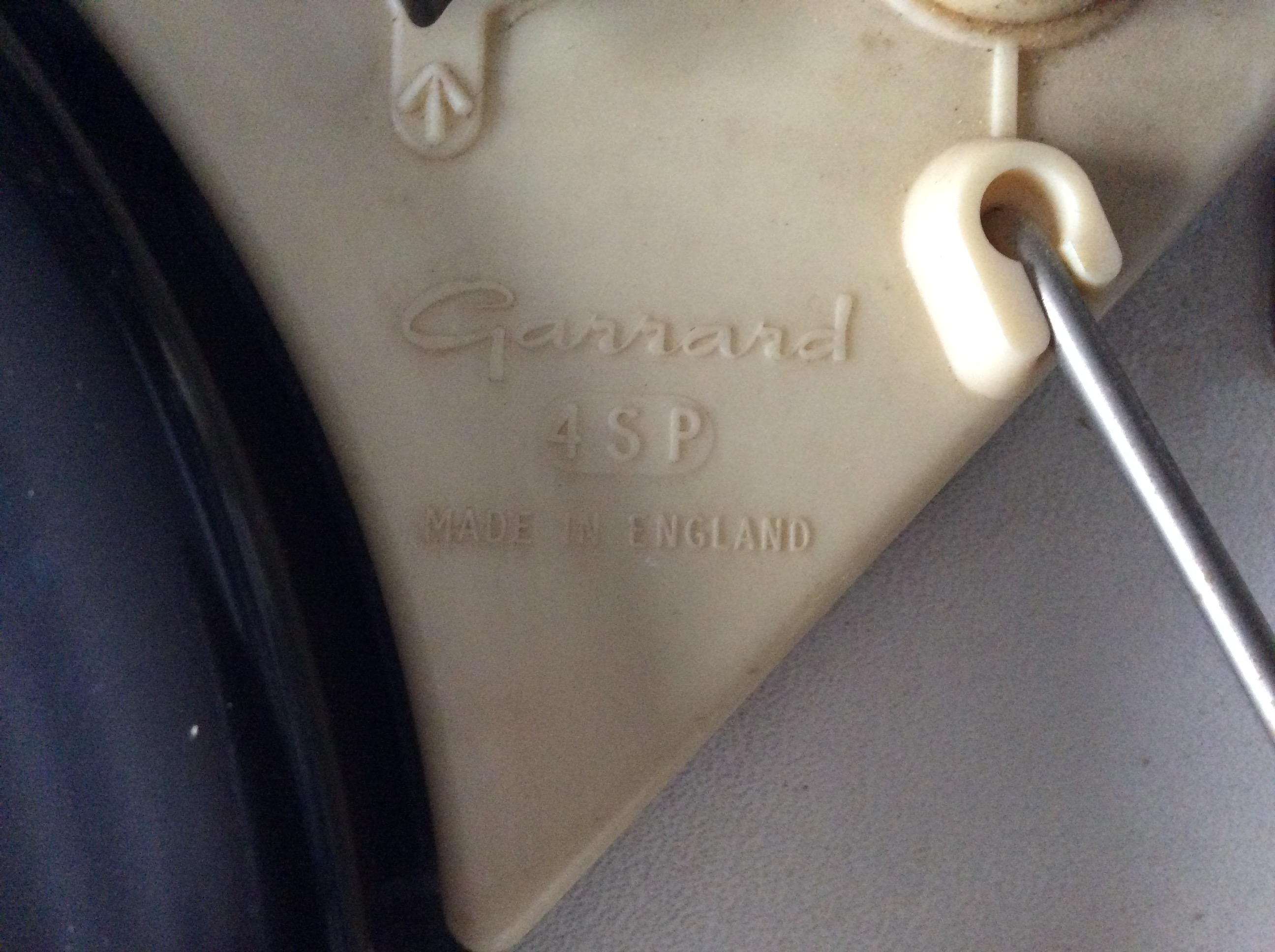

Beste vrienden,
Kunnen jullie mij aan informatie over de tooncel die in deze platenspeler zit helpen.
Indien de cel nog ok is zou ik er uiteraard nieuwe naalden voor kopen.
Voor zover ik kan zien staat er GE (General Electric) op en een nr 12. Ik vindt deze cel niet terug bij pickupnaalden.com.
Ik stuur er nog wat foto's bij.
De platenspeler is afkomstig uit Almelo, Meibergen.
De versterker is een één buisversterker met een ECL82, gelijkspanning wordt verkregen via een seleniumcel.
MVG
François
